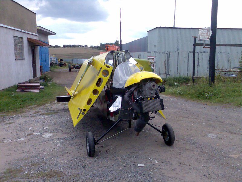

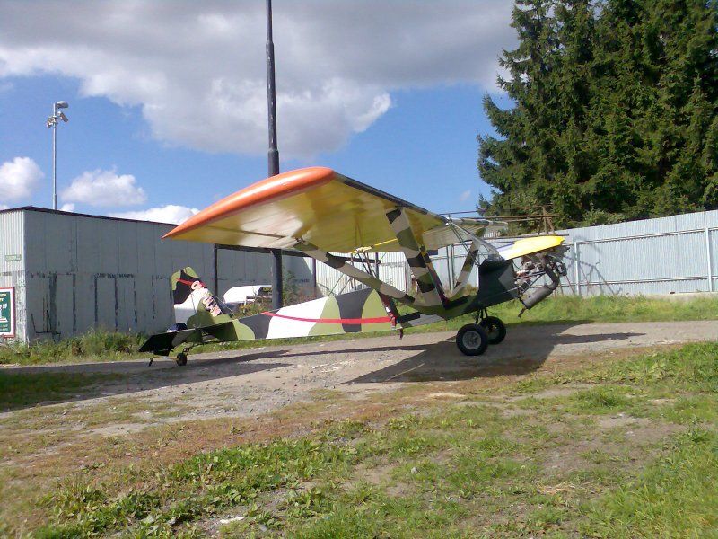

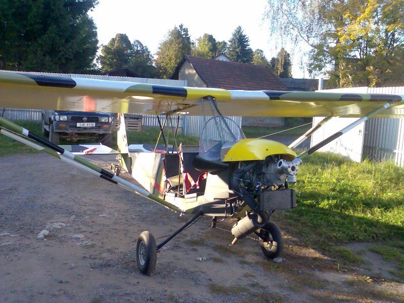

Вот такой результат моих переделак связаных со заменой мотора
    116,3 КБ · Просмотры: 192
    87,2 КБ · Просмотры: 195
    92,8 КБ · Просмотры: 173

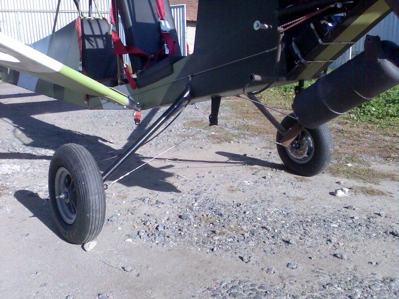

Шасси решил пока так
    125,7 КБ · Просмотры: 177

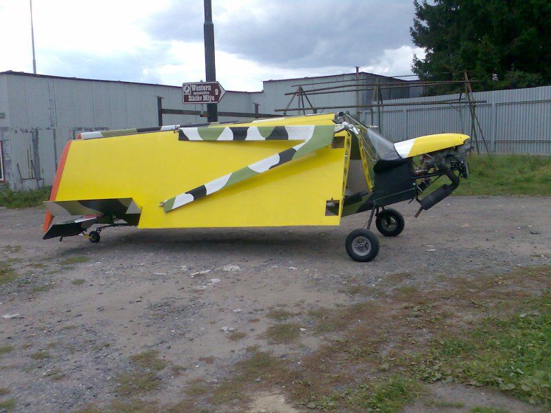

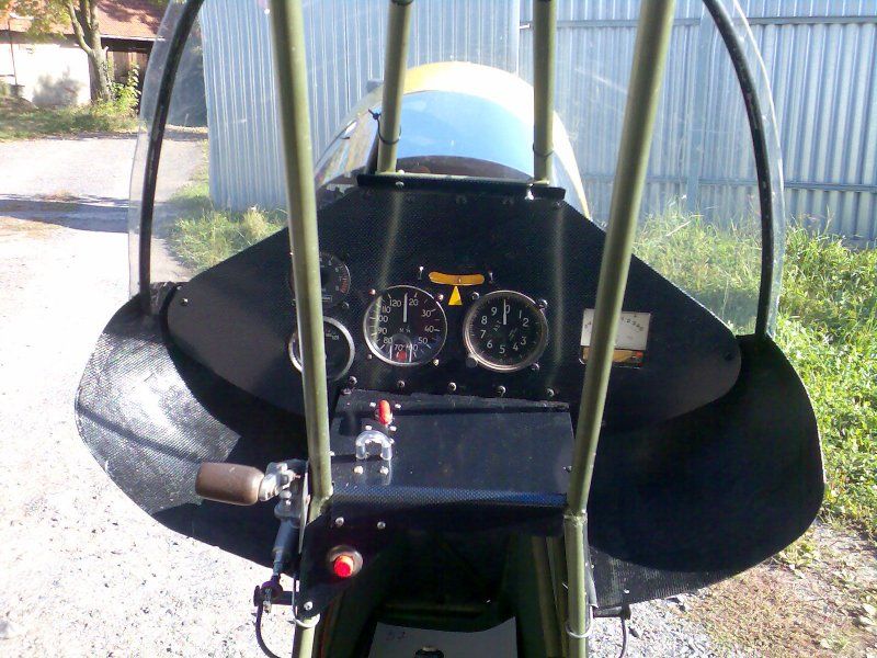

Еще на пробовал лететь , жду винт, должен прийти завтра / заказал винт woodcomp 1600 трехлопастной/    Пришлось делать новую приборную
    88,7 КБ · Просмотры: 170
    109,8 КБ · Просмотры: 202

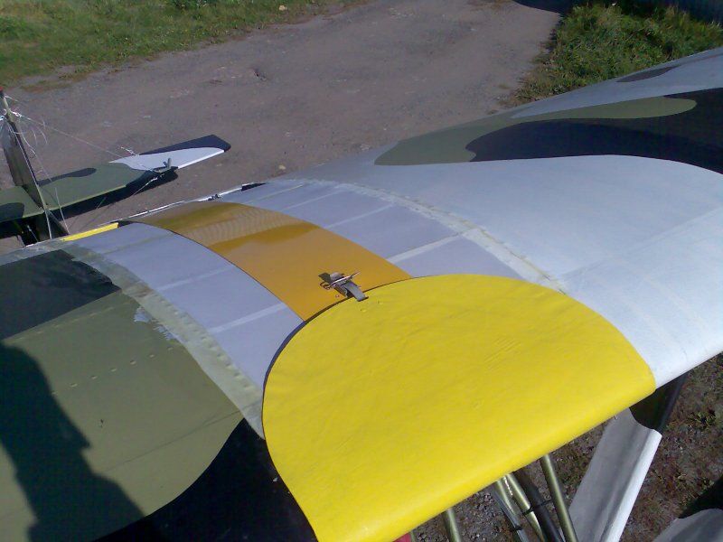

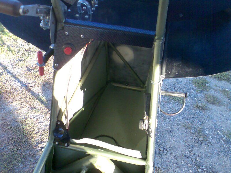

Центроплан выдмал и переделал вот так
    60,7 КБ · Просмотры: 179
Как же так ?  Замечательный Жук отправлен в отставку !
Денису не говорите ! 😉
"Неправильные " моторы правят миром !
Ротакс неправильный. Но на Airbike 50-сильного мотра мало. Жук нужен не 1600 а как минимум 1835см3. вот он и похоронит Ротакс 582.
Закрывашка центроплана - класс! То, что мне надо - разрешите украсть? Спасибо.
Но и все остальное тоже супер.

Сегодня от безделия / относительного/ пробовал на время собрать и разобрать самолет.   В спокойной обстановке от походного состояния до летного / кроме заливки бензина/ вышло 10 минут ровно , а обратно всего 7.    На счет заливки бензина - дело в том , что бак устроен так , что все выводы находятся сзади и когда крылья  сложены все отверстия внизу. Закатил в гараж , там теплее и с вентмлеционного шланга из за давления в баке потек бензин.   Подвесил 2х литровую пластовую бутылку , думал за глаза хватит , не хватило .  Пока ни чего не придумал . Может у кого было что то подобное или кто придумает что то стоящее :STUPID

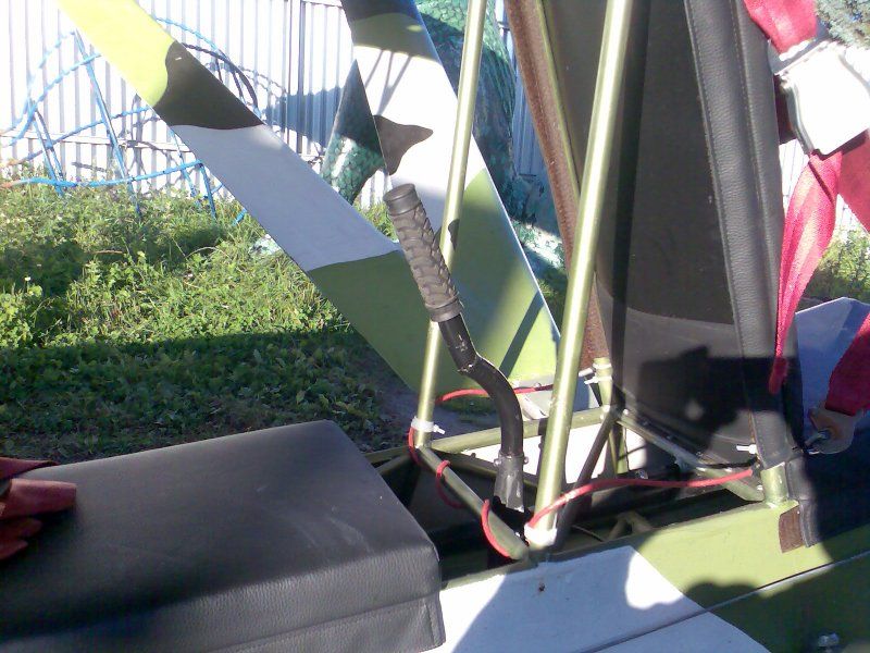

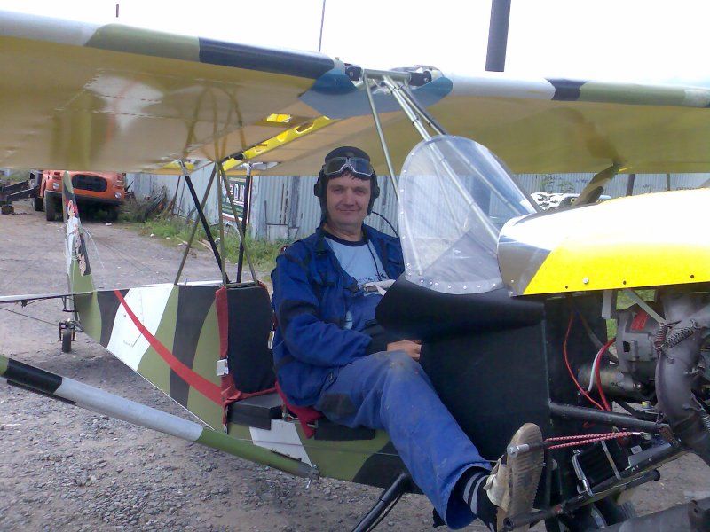

Еще от безделия сделал РУС к заднему
    97,7 КБ · Просмотры: 195

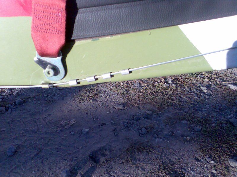

На сечт пидалей как то не могу придумать простой / генитальный / способ, Чтобы и не мешали переднему и эффективно управлялись и чтобы  снимались.  У меня там тросики проходят от переднего и единственное что зделал при заделке тросов оставил по 4 вольных зажима /вот на фото видно/
    95,9 КБ · Просмотры: 177

а куда задний ноги ставит? Если ноги располагаются под подкосом ,то закрепить педали снизу к фюзу, обычную перекладину на один болт и поводки к тросам.А "генитальный" это описка или от слова "генеталии" ;D
  Володя, педали ставь на обычную трубу, с привариенными пластинками для крепления на фюз. Если надо, эскиз пришлю.
  Про дополнителный бак, пока не думай, сейчас тебе и твоих хватит.
