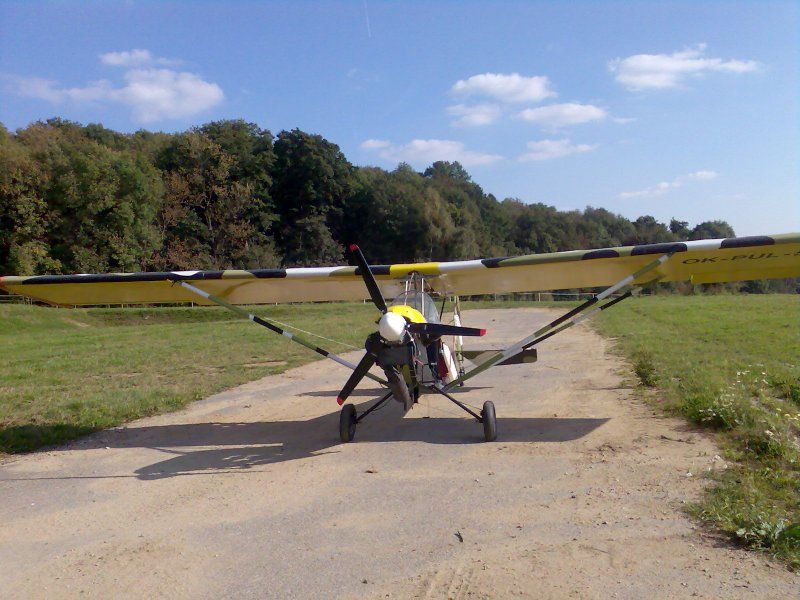

Очень интересная идея.                                           Сегодня наконец пришел винт- Красавец.   И погода шепчет. Взял пол дня отгул и полетел. С этим мотором разница - [highlight]пропасть[/highlight]  Я даже не ожидал ,что мой самолет так хорошо умеет летать.  Жук конечно хороший мотор , особенно звук, но с ротаксом гонятся совершенно бесполезно :IMHO

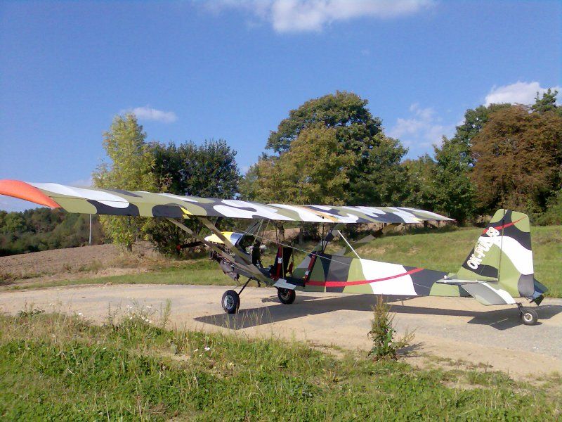

Сегодня сильно дует , не летал . новых фоток нет .  Дело в том , что я - одиночка, некому меня фотографировать. Вчерашнее
    112,5 КБ · Просмотры: 199
С  очень  большим  интересом  слежу  за  Вами  .Мои  от  души  поздравления.  Очень  рад  что  и  один  бывает  у  нас  в  поле  воином.  Самолет  получился.  Теперь  просто  летать  теперь  у  Вас  есть  крылья  .
Денису- не обижайся на аппонентов, мне кажется ты не знаешь ротакса на практике. Как говорил , когда-то Жванечкий, : Давайте спорить до хрипоты о вкусе устриц , с теми кто их ел / К стати , слово ЖВАНИТЬ по чешски- болтать, говорит неправду/  Очень важно ,для ощущения радости от полета, верить мотору :IMHO

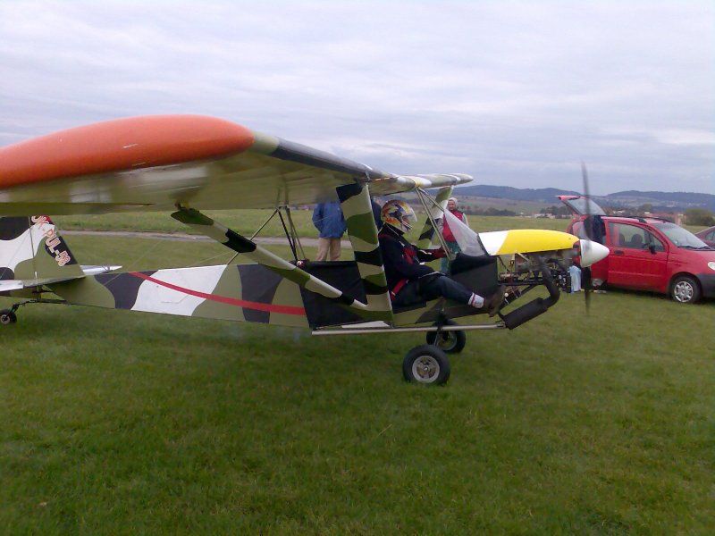

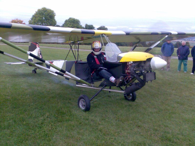

Вот так самоль выглядит сегодняю На снимке пилот залетовачь / испытатель с лицензией/ Делаю на самолет документы. Если кому интересно- процесс такой:  В течении всего строительства происходит дозор от инспектора- техника /в моем случае это мой хороший друг и консультант Марек Иванов, о нем я писал / По окончании стройки инспектор пишет протоколы о  испытаниях / не знаю как по русски, когда нагружают самолет на 4 ж /, о результатах взешивания и расчетах центровки, о характеристиках самолета. Потом я плачу страховку ответственности и договариваюсь с залетовачем /в моемслучее, это Ондрей Шилган- молодой но очень талантливый и грамотный пилот , член сборной чехии по ультралегкому летанию. Он пробует аппарат во всех режимах и пишет протокол о испытаниях. Инспектор все эти бумаги посылает на Ассоциацию УЛ и онй выдают техпаспорт типа Z / то походить каждый год/  Если аппарат сертифицированый то тип А /ТО раз в 2 года /  Вот и вся процедура. Интересно как в России происходит этот процесс?

Так что сказал испытатель?
Есть кое какие замечания, в часности- угол установки стабилизатора надо уменьшить / при нормальной центровке опускает нос/ и еще кое какие мелочи. По характеристикам меня устраивает / хвалюсь/ Вдвоем скоропод.- 2,5-3 , в солло 5,5-6 на скорости 80. Скорость свал. в солло- 50/ очень мне это нравится/ вдвоем еще не мерили, Крейсер при 5000 оборотах 125 . Уверенно лечу на 4,500 оборотов около 90 км         п.с. Дует сильней чем на мотоцикле, и это при плюсовой температуре   Зимой летать не получится :'(  Придется строить что нибудь с кабиной и отоплением
