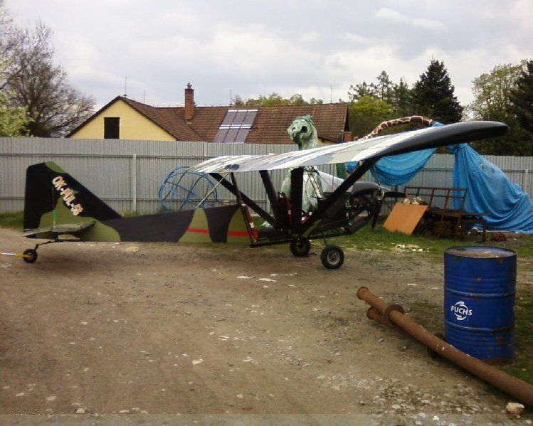

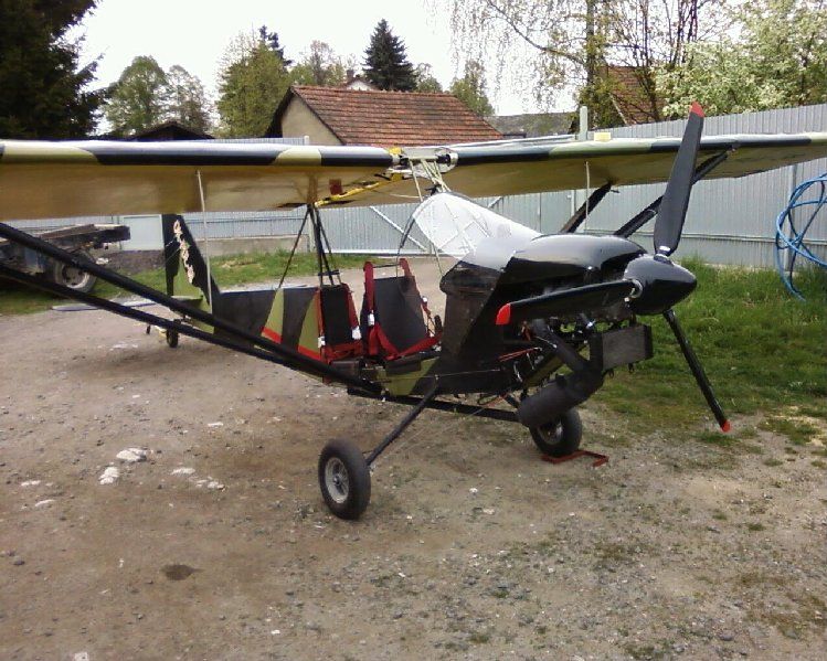

mel, с уважением, вы заново покрасили самолет?
Как летается с новым килем?
еще ИМХО.. на мой взгляд просятся колесные обтекатели в цвет? :-/

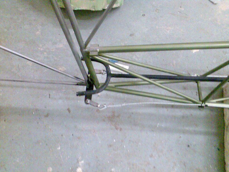

Владимир, ветка и самолет интересны, спасибо. При такой конструкции кабанов к навескам крыла нет ли каких либо деформаций по кручению фюзеляжа (крылом через кабаны)?
Обтекатели ставить раздумал, потому ,что при танковании бензина встаю на колесо.     Кручение было и довольно ощутимое пока не поставил тросики от верха заднего подкоса к хвосту
на самолете АИ-10 ставили колесные обтекатели с вырезом поверху, колесо выступает из обтекателя и можно становится без опаски поломать обтекатель.

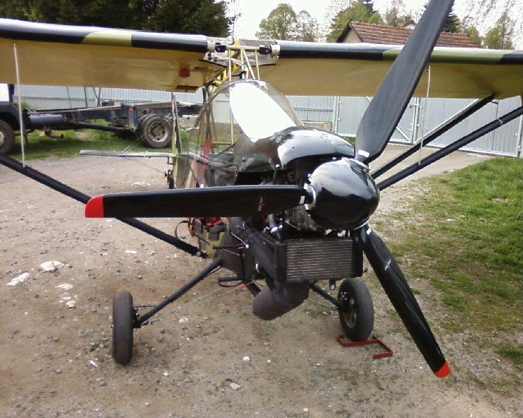

...мне особенно новый моторчик интересен, как оно с ним летается
...и капотик теперь ничё
камуфляж картину трохи портит  :-/

Проблеммка со стеклом.    В полете без очков плохо т.е. наклонишся вперед на 10 - 15см и уже другое дело
Хватило бы и 503ки , просто попался по дешевке 582 , я и взял
