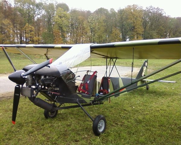

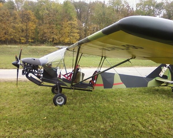

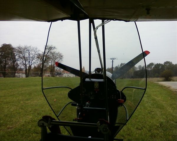

Мой самолет подвергся небольшим изменениям - переделал / в очередной раз/ лобовое стекло, ветер сильно лез в микрофон. Сначала попробовал ларинги, но звук некачественный.                                      Стекло поставил макролон 1,5мм и пришлось добавить трубочки /специально изогнутые/ для жесткости.                                                            Автоматически получилась переделка центроплана, который стал стационарным, при складывании крыльев
    71,8 КБ · Просмотры: 236
    71,4 КБ · Просмотры: 240
    42,9 КБ · Просмотры: 241

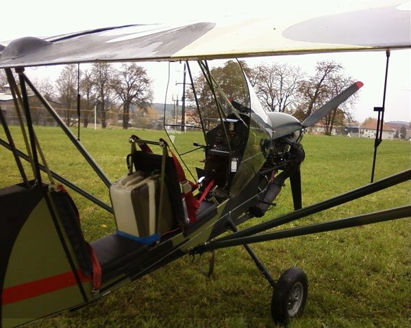

Немного изменились летные качества / чего я и ожидал/ В соло не хватает триммера , сильно горбится. Он и так имел переднюю центровку, так что аккум. вчера перетащил в хвост.  Лететь еще не пробовал.
    61,5 КБ · Просмотры: 216
Винт 1600мм . С поднятым хвостом До гор. положения фюза 250мм
мел..спасибо..дело в том,что у меня на полке винт 1720мм.
вот я и задумался над этой проблемой..а редуктор у меня 3.0.
извиняюсь,что стер свой предыдущий вопрос..фотографии айрбайка очень информативные,если бы я потщательне присмотрелся сразу,то не стал бы задавать лишние вопросы..мел..спасибо..благодаря тебе мой йорик будет лучше,чем твой!!!я уж постараюсь!!!
mel Сколько литровая конистра за передним сидением? это дополнительный бак или балст для центровки?
