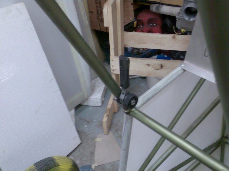

А вот  интересный вариант
    14,1 КБ · Просмотры: 302

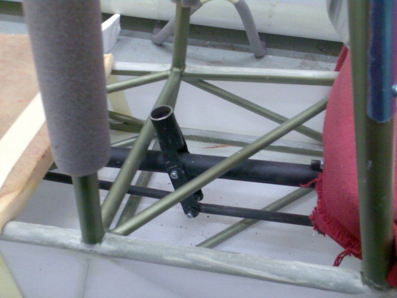

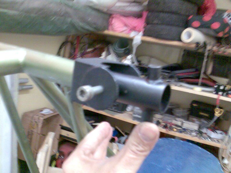

mel сказал(а):
К РВ у меня тяга с вилкой
     Я тоже планирую использовать жесткую проводку.
mel: Тяга эта с вилкой вызывает сомнения.  Вы же знаете что на половинки руля высоты набегающий поток за счет закрутки от винта воздействует с разной силой. У вас будет постоянная несимметричная нагрузка, а тяга длинная и эта вилка будет ее нагружать изгибом. Что может привести к возникновению трещин в месте приварки вилки.
   Я бы поставил еще одну промежуточную качалку и от нее пустил две тяги на половинки руля высоты. Или хотя бы приварил косынки в этом месте.
   Но вам лучше видно, может быть вы сделали тягу с таким запасом прочности, что до этого не дойдет...

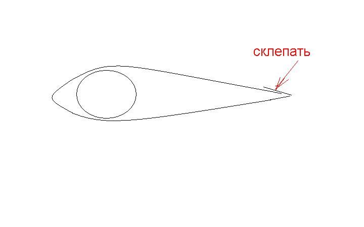

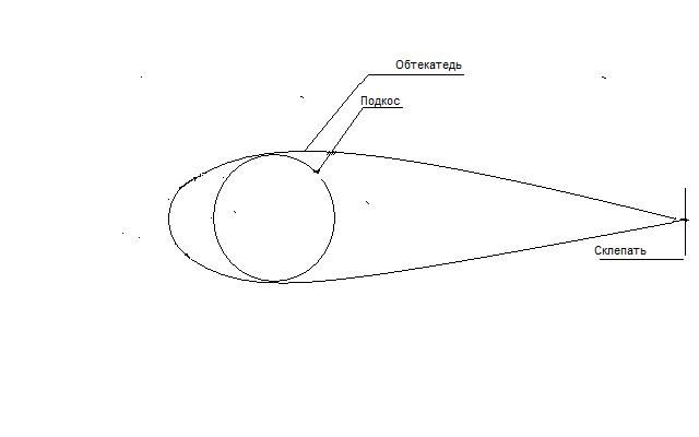

Есть вариант изготовления обтекателя подкоса крыла, его можно согнуть из листа дюраля толщиной 0.5мм. Технология очень проста, времени займет немного и вес никакой. Примерно как на эскизе...

Я тоже думал так сделать, но трубу не хочется ослаблять отверстиями под заклепки..
Я про сжатое состояние подкоса. Не утверждаю что так нельзя делать, просто если будет возможность, то хочется обойтись другим решением...
Без обид - мужики , перепалки нам никчему , ветку подчистил , но заглядывать буду - не выгоните же , у вас тут интересно ! К тов.МЕЛу вопрос - всвязи с установкой более тяжелого фольца передок фермы претерпел какие нибудь изменения , или сечения трубок ? И положение крыла менялось ? с изменением центровки ?
Если не секрет, каким образом Вы собираетесь фиксировать обтекатель, что боитесь ослабить трубу?
Промежуточную качалку я всегда делал на предидущих самолетах, а в этот раз решил упростить, может быть зря. :question
Не изменял. Только мотор посадил максимально назад, а на крыльях буду делать отрицательную стреловидность
если эта тяга, с вилкой, не жесткая на кручение или подсоединяется к качалке, спереди, через ШС или другой сферический подшипник - то у вас будут не симметричные отклонения левого и правого руля высоты.
Трубку ,диаметром 45 мм , я не боюсь просверлить тройкой  .  Такие обтекатели как предладаете вы для меня сделать сложно / нет такого гибочного станка. Я сделал простой станочек на длинну 400 мм. На мелочи хватает

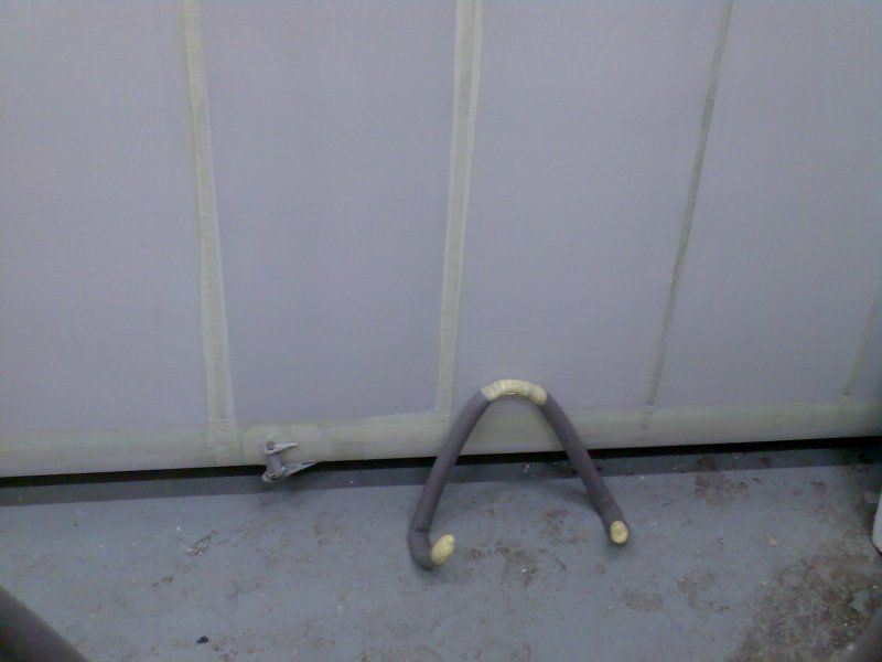

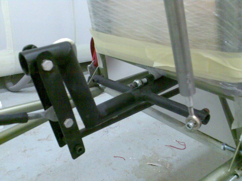

Вот некоторые  элементы управления
    57,5 КБ · Просмотры: 314
    66,1 КБ · Просмотры: 350
Педали  и  Р У Д ;D
    58,5 КБ · Просмотры: 290
    53,5 КБ · Просмотры: 276

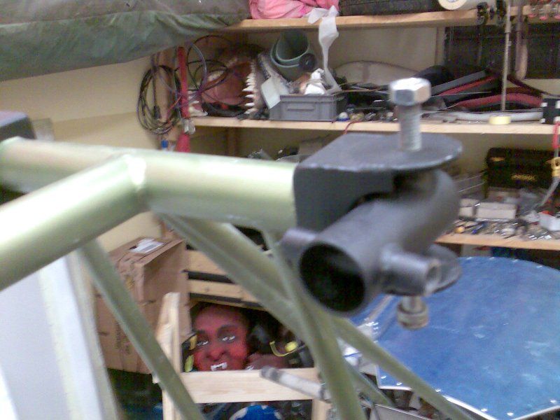

два полжения завеса переднего лонжерона
    74,4 КБ · Просмотры: 298
    74,1 КБ · Просмотры: 306

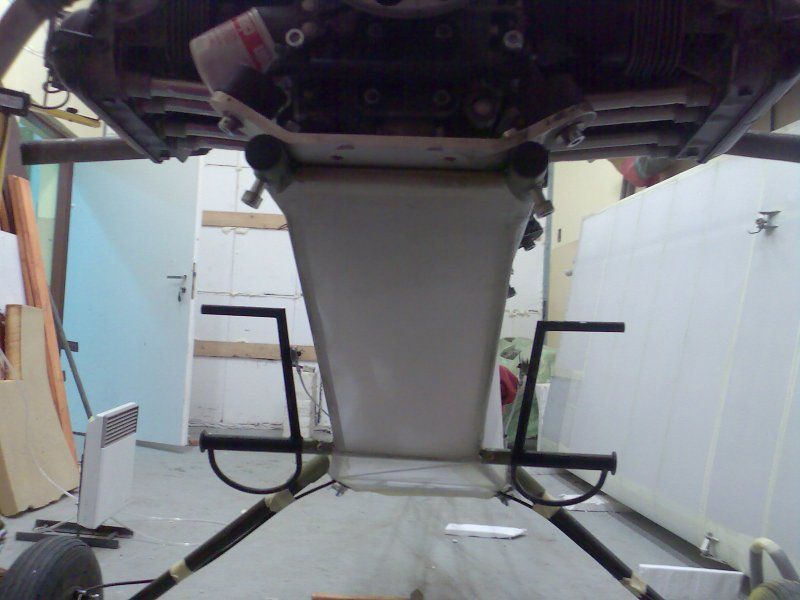

Пока крылья были голые, манипуляция с ними была постой. А вот в обтянутом состоянии при хорде 1500 мм ужас. Тем более что я работаю в одиночку. Так  пидумал такую приспособу под лобик для переноски.
    32,7 КБ · Просмотры: 271

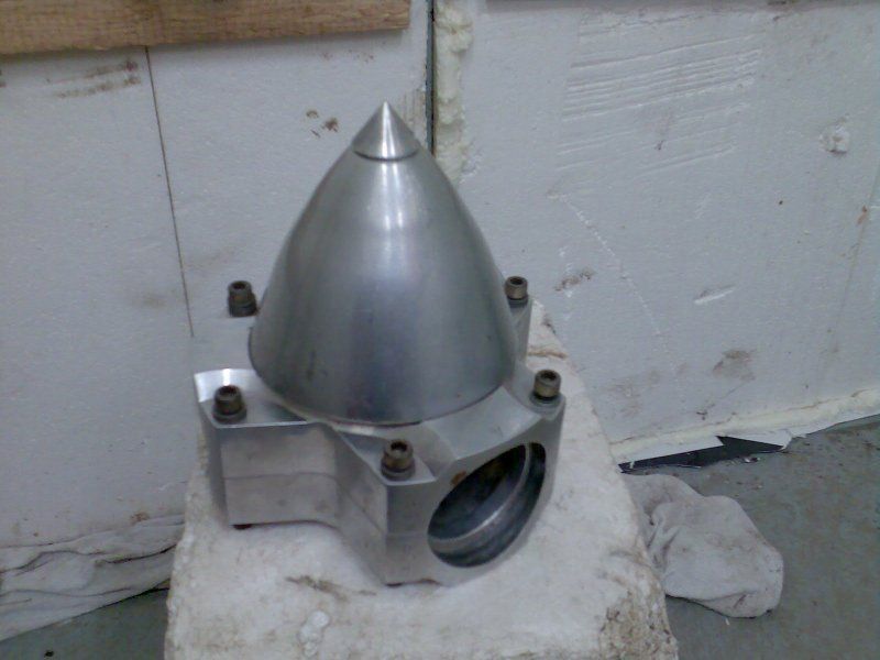

Просто красивые вещи- бальзам
    50,1 КБ · Просмотры: 333
    74,8 КБ · Просмотры: 285
    40,6 КБ · Просмотры: 271
Нечто подовное у меня было не втором понимаксе. Только склепка была вот так
