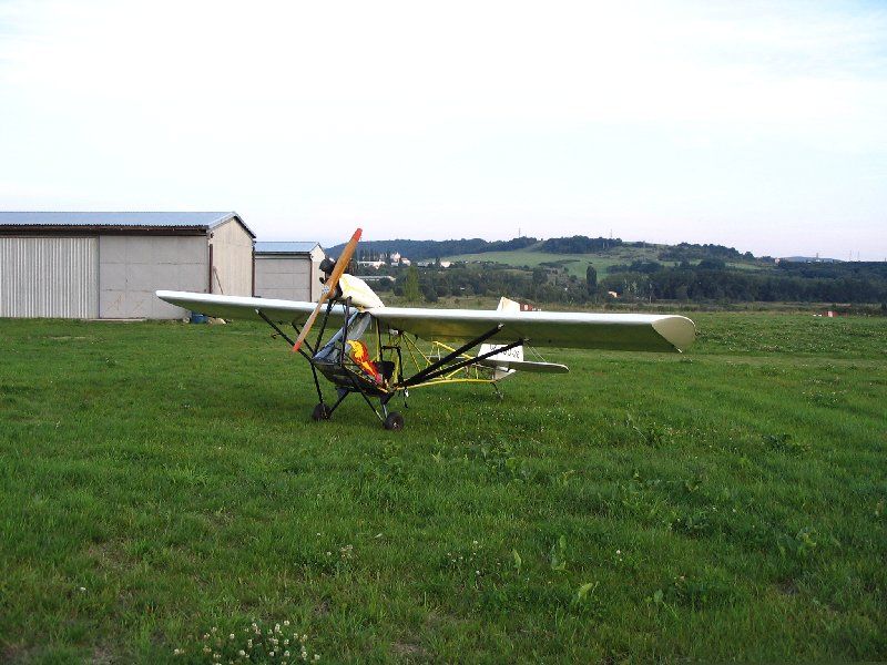

Самолёт "Аirbike-tandem".
Когда поставил эти обтекатели на все подкосы и закапотовал мотор , хотите верьте ,хотите нет крейсерская скорость повысилась почти на 10 км при техже оборотах          Здесь не видно ,но на передних вертикальных подпорах мотора тоже обтекатели
Ничего удивительного - сопротивление стержней понизилось минимум .на порядок

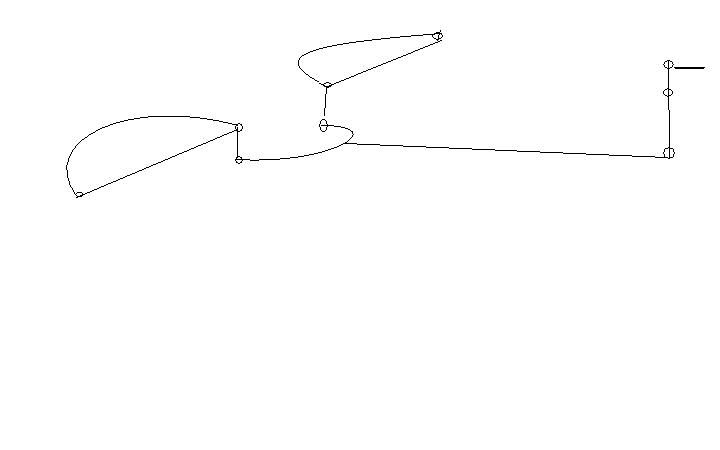

если эта тяга, с вилкой, не жесткая на кручение или подсоединяется к качалке, спереди, через ШС или другой сферический подшипник - то у вас будут не симметричные отклонения левого и правого руля высоты.
mel:  А ведь он прав,  вы стыковали тягу с половинками руля?  Может стоит более внимательно посмотреть....
Вот, у меня такая схема. Обьясните/ на моей клавиатуре нет твердого знака/  что там плохо

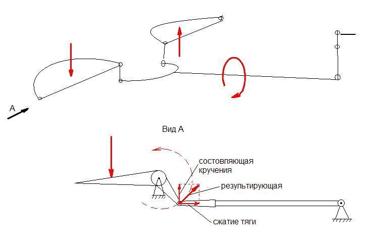

Из-за закрученного потока от винта, половины РВ нагружаются разными силами. Это по смыслу равносильно нагружению каждой силами с разным знаком. Вот как я это вижу:
    23,8 КБ · Просмотры: 187
перед РВ установить ещё одну качалку и с неё на половинки тянуть тяги
А нельзя ли просто тяги, идущие от вилки к толкателям РВ, оттриммировать по длине так, чтобы нейтрализовать этот эффект разного действия на половинки РВ?
Например, следуя рисунку (если крученая струя именно так и действует на половинки) можно чуть удлинить тягу, идущую от вилки к правому толкателю, по сравнению с длиной левой тяги ...
Если тяги регулируемой длины, то - легко! Если нет и уже изготовлены... можно левую чуть изогнуть дугой, укоротив таким образом. Правда, если она останется при этом жесткой и не разогнется 🙂
Зачем изобретать велосипед?!   Можно сделать как на том же Арго.  Тяги должны работать только на сжатие. А  делать у половин РВ разные установочные углы, абсолютно не логичное решение.
Там проблемма в том(как я понял) эта длинная тяга с вилкой на конце имеет свойство легко скручиваться, как торсион, убрать надо этот торсионный эффект в системе. Наверное так
Считаю, что на половинки действуют практически равные силы (разница в граммах), а на тяге крутящий момент не создаётся вообще (см. не усилия на рули, а усилия на качалках) . Единственный вопрос- жесткость этой дужки .
Каждая половина стабилизатора обтекается с разным углом атаки из-за действия винта.  И разница там не в граммах может быть.  Проверить можно экспериментально.  На самолете Вильга, в большинстве случаев люфты стабилизатора и РВ появляются сначала на правой половине, как показывает практика.

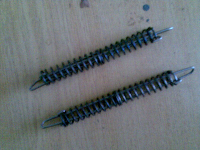

С РВ мне понятно. Такими мелочами я не занимаюсь , жалко времени.                                  Сегодня сделал только пружины для соединения РН с колесом
