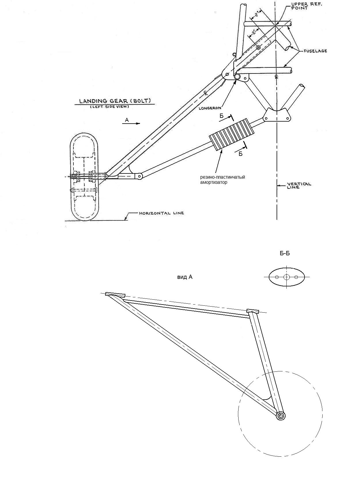

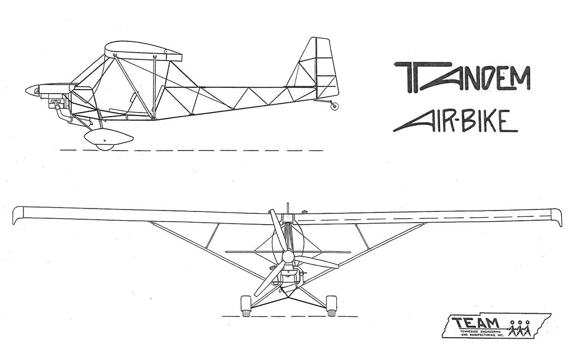

Вот обещанное.  Общий смысл изобразил, ничего нового думаю я не придумал...
    67,7 КБ · Просмотры: 425
Принцип как на Piper Cub, только резиновый амортизатор не шнуровой, а пластинчатый. С геометрией хода стойки нужно еще в чертежах поработать, чтоб избежать лишних шарниров.
  Общий смысл виден, а детали я думаю вы можете и лучше меня проработать.  Я пока буду над такой схемой шасси работать, под нее буду рассчитывать резино-пластинчатый амортизатор....
    117,3 КБ · Просмотры: 374
Dim64   а чего вы хотите добиться таким постом?  Вы здесь увидели много обсуждателей?  Если вам действительно нужны чертежи, то mel указал хорошую ссылку, которой грех не воспользоваться.
Андрей спасбо. Точно такое шасси я делал когда-то на понимакса. Там много зависит от мягкости резины, тогда у меня была слишком жесткая и не работало так как хотеолсь. Со шнуром выгода ,что можно натяжкой отрегулировать жесткость , но не красиво о большое сопропивление.  Хороший вариант у тебя, Облетаю как есть , если не понравится то переделаю на него.          Вот на этой ветке выкладывал когда-то чертежи
Резину действительно нужно подбирать.  Все зависит не только от ее жесткости, но и от толщины пластины и их количества.  Меняя эти три параметра можно подогнать амортизатор под свои требования...

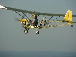

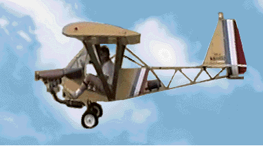

mel :   У вас нет достоверной информации о том, позволяет ли центровка Айрбайка со стандартным крылом летать с переднего места в одиночку?  Или рассчитано только с заднего?    Я наверное повторяюсь, но вопрос важен..
henryk сказал(а):
Хенрик, так я и мечтаю (молчком) 🙂  Здорово у Володи получается!  Так и кажется, что все просто и доступно...
Вот мастер mel !!
Могу судить только то фоткам
    25,8 КБ · Просмотры: 326
    9,1 КБ · Просмотры: 353
    82,4 КБ · Просмотры: 405
ВИ64-  Это как путь- впервые кажется долгий и трудный ,а если идешь по нахоженой дорожке в девятый раз , так все просто и знакомо
Наиль, у меня хорда 1500мм                             Авот маленькое видеоwww.metacafe.com/watch/2505607/tandem_airbike/
