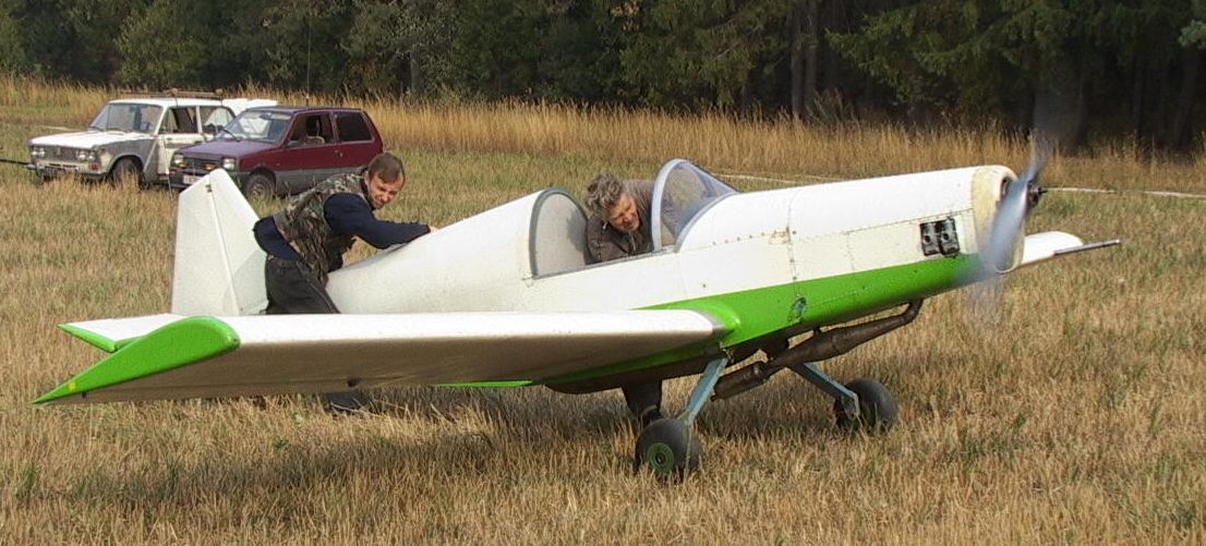

Алексей, со слов Зотова, "Эдельвейс" в горизонте разгоняется до 150-160км/ч. при видавшем виды бурьяне в (примерно 25-28л.с.) Дальше с его слов становится очень не комфортно, так как поток пытается вытащить пилота из кабины. Наврятли он бы стал приукрашать.
Думаю если бы он имел закрытую кабинку то 180км/ч. выдал бы наверное не особо напрягаясь.
В случае с А-21, очевидно сказываются разные профиля и дополнительно торчащая носовая стойка.

Интересно ,а с дядкой в кабине какие данные то будут?ведь Арго без дядьки не летает.
Интересен вопрос будет о квадратной кабине типа Гамлет А-11,но подогнаный по габаритам Арго.Кстати ,есть Аргоши с более широкими кабинами и увеличенными размахами крыльев,каковы разницы по характеристикам.и...с пирамидальными шасси...
И рисовать всёже,мне кажется,нужно всё вместе и шасси и пилота,думаю картина обтекания изменится?
Уж извините,много говорю.Есть ещё вопрос-здесь показаны чистое обтекание т. е.без сопротивления винта и вихрей от спутной струи за винтом,в этой проге можно моделировать работу винта и его влияние на общую картину?

Леш, да я его вдоль и в поперёк излазил дважды 🙂, так что видел всё в живую и карбы в том числе. И именно при них он и выдавал от силы 25-28 л.с. Потому как имел уже несколько клинов ( в воздухе), толи 3, то ли 5, уж не помню. В общем заюзаный изрядно. Опять же со слов Зотова, летать из-за этой особенности приходилось каждый раз как на лезвии.... 😉
Ну а сейчас вроде как РМЗ-500 стоит. Правда с ним я его не видел еще....
Со слов, Олег, уместно, разве что, передавать слухи. Записанных треков, либо результатов замера при прохождении "площадок" на Эдельвейсе не существует (вследствие ненужности Зотову) - только такие результаты могут идти в зачет; да и на разных высотах в разную погоду скорости получатся разные ( можешь сказать - при каких какие?) Насчет 25...28 сил достоверность такая же: на тормозном стенде мерили, или с тех же слов?
