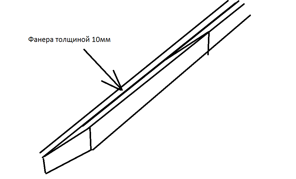

Можно ли в фюзеляже  и в крыльях ( имеються ввиду полки лонжеронов) все деревянные бруски заменить переклеем из фанеры? Из фанеры просто удобно переклей делать( фанера уже изначально ровная) Можно ли таким способом наращивать из фанерных полосок длиной 1.5 метра и толщиной 10 мм (переклеем в два слоя)  бруски любой необходимой длины?  А то чёто везде только деревянные рейки используют, а фанеру не используют, хотя ведь из неё проще делать
Действительно. Что-то здесь не так.  Ведь из фанеры действительно проще .  😉
Так можно делать или нет?
Если коротко, то НЕТ.
У древесины нагрузка принимается пропорционально расположению волокон. Фанера - это переклей в противоположных направлениях. Значит, как правило минимум половина материала не работает в случае применения вместо просто дерева. А масса будет и так в 1,2-1,5 раза больше и при этом в 2 раза слабее. Значит березовая фанера в 2,5-3 раза хуже, в сравнении с РОВНЫМИ сосновыми рейками.
Не совсем верно - хотя, по сути, рассуждения правильные.
Фанера скорее всего - трехслойная: поэтому из работы выключен средний слой с волокнами поперек нагрузки - из-за этого сечение потребуется в полтора раза большее. Кроме того, плотность фанеры не менее 0.7 г/см^3, тогда как у сосны примерно 0.5 - в итоге получается, что фанерная рейка вдвое тяжелее при условии равнопрочности материалов.
    Но на самом деле, никто не мешает склеить несколько слоев шпона с направлением волокон вдоль нагрузки - в этом случае, с учетом того, что для переклея можно увеличить напряжения, может получиться легче, чем из целых реек. Можно даже клеить в кривых цулагах согласно теор. контуру - в этом случае дужки лягут без напряжений.
Согласен с В.П. из шпона можно,должно получиться даже лучше чем из реек т-как всё можно склеить из качественных полос,без деффектов и всё это  пропитано смолой.будет что-то вроде дельта-древесины.
Но насколько я понял речь шла именно о фанере,а она для этих целей совсем не гуд.
