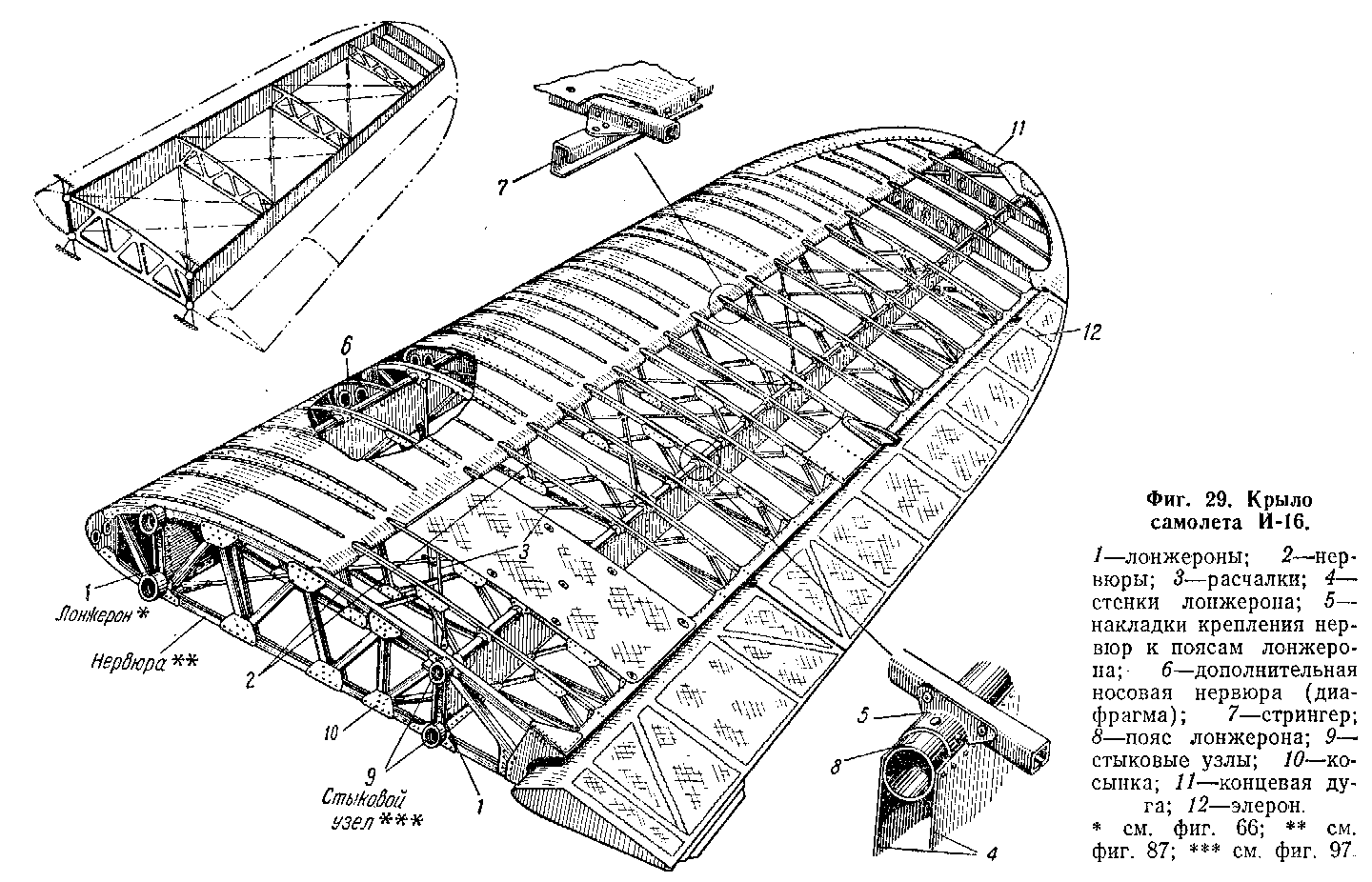

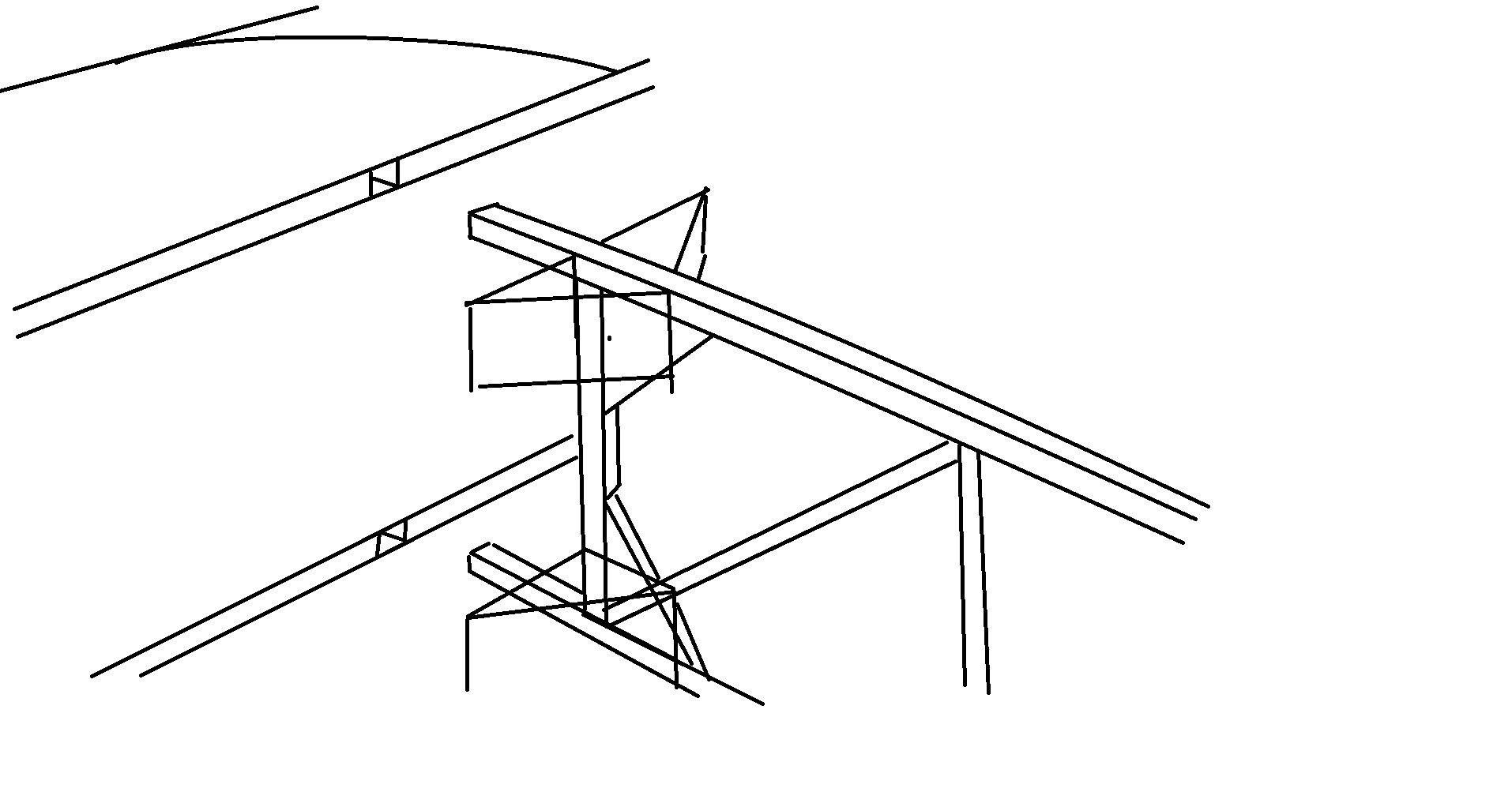

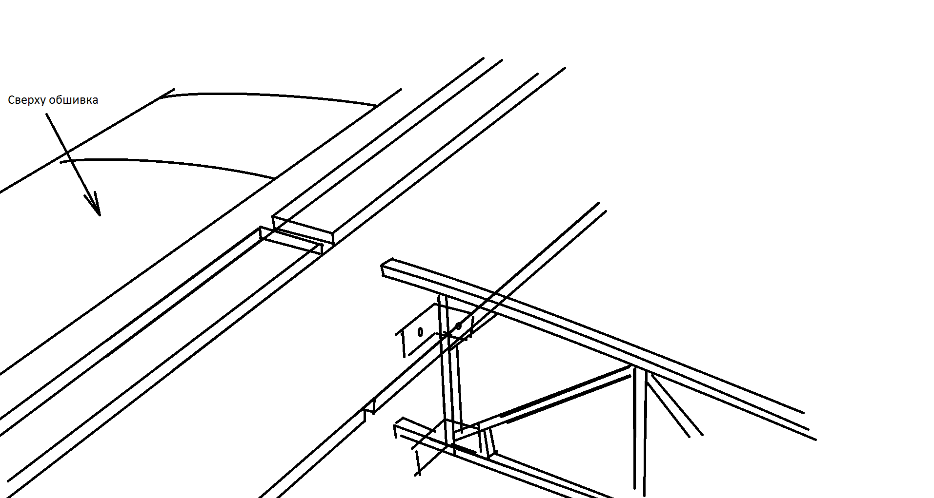

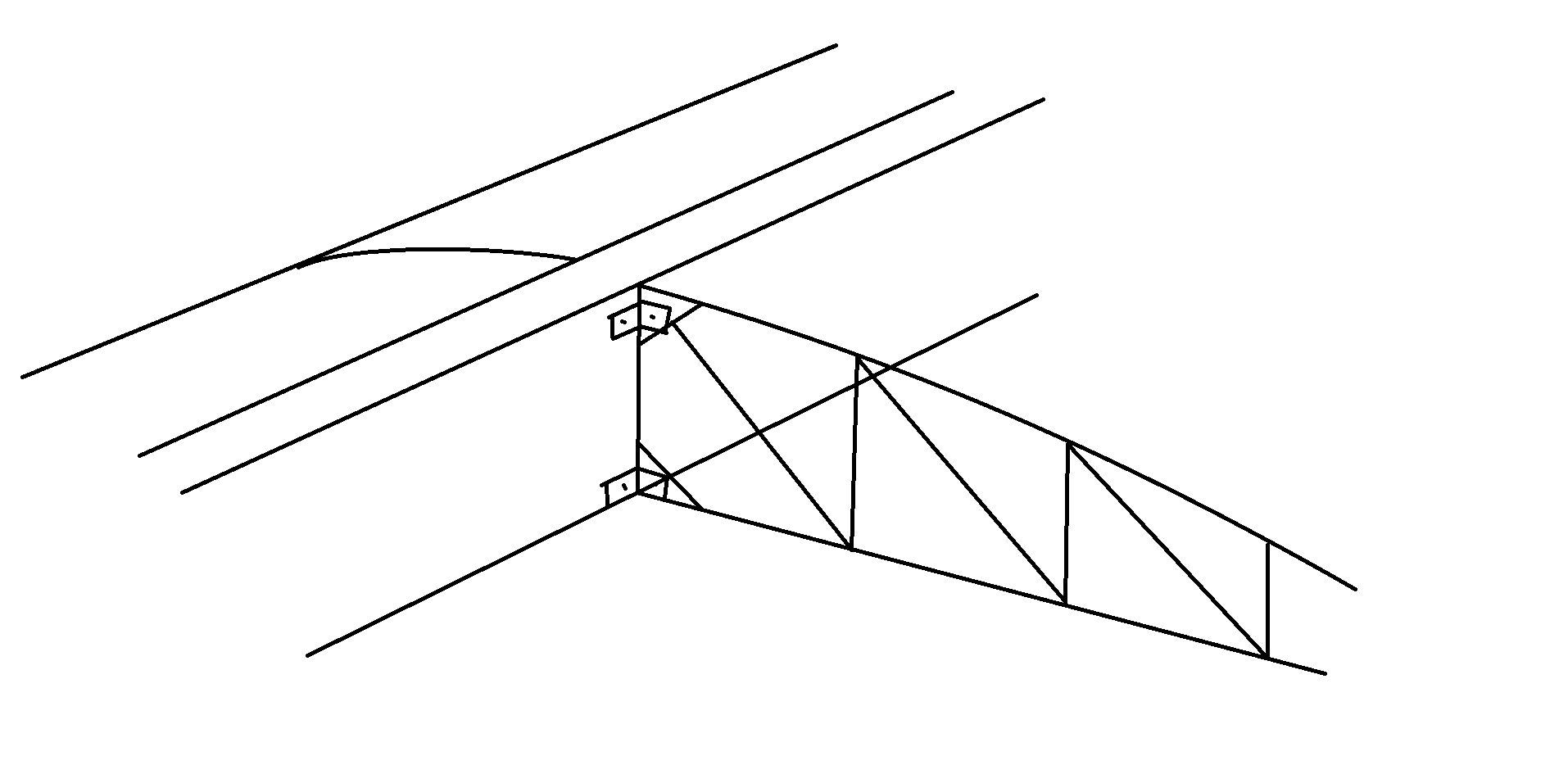

Можно ли нервюры крепить к переднему лонжерону на уголках как сделано на як 18т? Там тоже передний лонжерон с работающей обшивкой и нервюры  сделаны не целиком а раздельные и к лонжерону крепяться в двух точках.  Было бы удобно сделать по такому принципу разборное крыло делящееся на " трубу" лонжерон и набор нервюр
Так, как нарисовано на верхнем рисунке - нельзя.
Ниже, если заметили, полки нервюры напрямую перестыкованы с полками лонжерона и сила, идущая по полке нервюры переходит на лонжерон через абсолютно жесткую связь. На верхнем же рисунке связь будет упругой, т.к. приклепанные к стенке лонжерона уголочки имеют свободную длину до заклепки в плоскости, перпендикулярной плоскости нервюры и будут работать как пружинки.

Да обе части крыла разьёмные. Мне на вес всеравно. Мне интересно можно ли так делать? А то вдруг там опять чёто не так
Из за бобышек и железок вес увеличиться где то на 15 кг или даже меньще . Это  не страшно. Меня больше пугает можно ли так крылья состыковывать.

А если в лонжероне сделать специальные канавки для полок нервюр? Полка нервюры будет зажиматься в этом канале между лонжероном и обшивкой , а уголки будут крепить нервюру к лонжерону.
Это уже более похоже на правду.  Мне тоже интересен вариант крыла с отдельным композитным лобиком и безносыми нервюрами.
На Максах безносые. Крепятся прямо к  лонжерону. Мне тоже кажется что Максовская конструкция удачнее чем Арговская. Только мне кажется что никаких канавок в лонжероне не надо - зачем его ослаблять?
Лонжерон надо делать обычный,чтобы входил между полками нервюр,а потом после установки нервюр наклеить на лонжерон накладки до уровня профиля,в виде реек( 10мм шириной) . Полки нервюр дополнительно укрепить к лонжерону с боков накладками из треугольных реек. Лобик - пенопластовый с оклейкой стеклотканью. Выгода? Проще делать нервюры большая экономия фанеры.
Ну и вот. Получается что стенка лонжерона уменьшается на 2 высоты ни как не работающих реек, что соответственно увеличивает растягивающее и сжимающее усилия в полках, а значит и их вес, да и сами рейки на полкило потянут... А зачем?
Да лонжерон от этого воопще не страдает. Эти канавки под нервюры образуються в любом случае, даже если крыло клеить целиком
