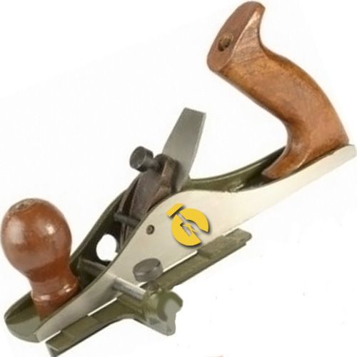

😉 Рубаночек с боковым ограничителем (зензубель) - хорошая штука  😉
Что-то типа этого, но даже попроще:
Да рубанок весчь!!! Я уже задумался о приобретении универсального деревообрабатывающего станка, так как впереди крыло и лонжероны
