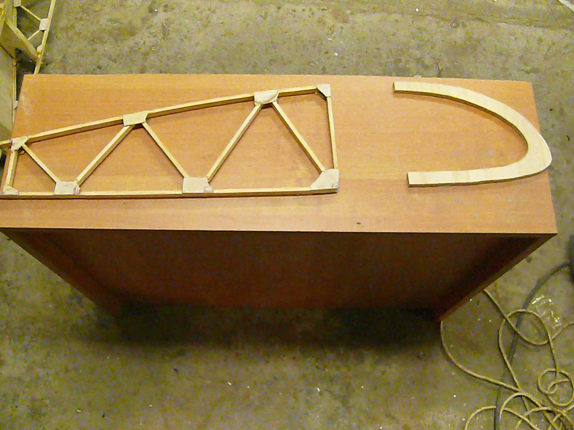

из фанеры можно делать рейки для полок нервюр ?
а рессору шасси можно из двух 5 мм пластин вместо одной сантиметровой чтобы легче согнуть было ? если делать из дерева то какая должна быть ширина и толщина ?
бобышки лонжерона и центроплана тоже можно из фанеры ? какой толщины диафрагмы лонжерона 10 мм или 20 мм ?
Из фанеры можно только целиком нервюры вырезать с отверстиями облегчениями , а вот из полосок шпона выклеивать в пакет и сразу по контуру , вполне . И прочность такого пакета будет больше чем просто рейки .
Фанера  и  целиковый  брусок  работают  по- разному.Даже  если  в  доль  волокон  наружных  слоев  распустить  фанеру,  то  технология  будет  совсем  другой и  шаг  подпорок  будет  меньше,  а  следовательно  и  тяжелее  сама  деталь. Не  мудрите allyouheaven строите  ведь  самолет,  тем  более  наверняка  впервые,  стройте  всё  как  в  чертежах.
Тока фанера тяжелее будет
Не совсем так - фанера будет прочней целой деревяшки, т.к берёза прочней хвойных пород и "слоистая". Поэтому в детали можно сделать отверстие для облегчения. Если клеить из брусков - масса клея добавится..., примерно по весу и то выйдет, а затраты меньше

Рейки из фанеры делать нельзя. Вообще. Рессору лучше пока не трогать - делайте остальное. Гнуть эту рессору легко - газовым резаком нагреваете и  :STUPID Делать слоями - получится тяжелее, тк есть подвижки между слоями при амортизации и кусочки нужно чем-то соединять.

А что бы не быть голословным, берем и рисуем сначала одну фанерную нервюру, а потом склеенную из палочек с косыночками. А далее пересчитываем объем присутствующих косынок и деревяшек накидываем еще +5% на клей в случае с классической нервюрой. А потом тупо сравниваем разницу и удостоверяемся, что палочки и косыночки рулят, перед фанеркой с дырдочками...

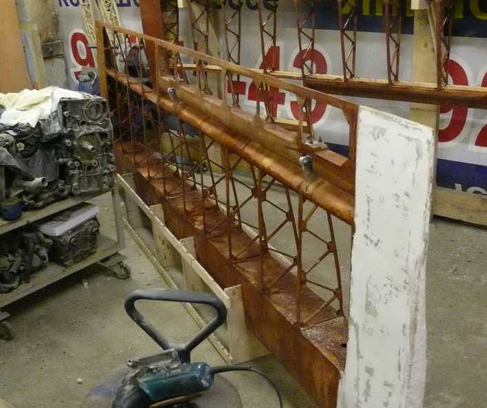

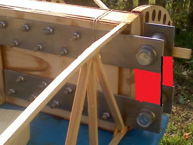

полки нервюр на данных крыльях приклеены не к полкам лонжерона а к стенкам. можно ли так делать или это халтура полная  ?
Ребята 2 вопроса :1 й- кто как делал  ограничение по  максимальным углам отклонения элеронов ,рв рн ? 2й где брали болты  крепления пластин стыковочных и трубки которые в них вставояются?
[highlight]"полки нервюр на данных крыльях приклеены не к полкам лонжерона а к стенкам. можно ли так делать или это халтура полная  ?"
[/highlight]Я считаю, что так нельзя делать - видно, что там это сделано, чтобы ткань обшивки легла ровно.... Но прочность крепления задней части нервюры слабое - приклеенная к лонжерону рейка останется... а вот по углам все отломается (где косынки). А также узел крепления крыла с пластинами металлическими.... тоже фигово сделан... Скажу так - делайте нервюры как в журнале - цельные... При сборке крыла - вдоль лонжерона, между нервюрами делаете вставки из легкой бальзы (для обшивки, чтобы не прогибалась....) Надеюсь я понятно изъяснился...
