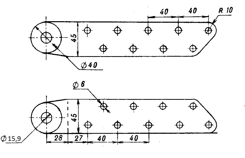

нужен чертеж крепёжной пластины лонжерона крыла сделаный в Autocad  в формате *dwg или *dxf  в масштабе 1:1

Извините, не совсем понял в чем у Вас проблема?
Если у Вас нет з-Д программы, то я могу начертить (бесплатно) Вам нужные детали. Но для этого мне нужны размеры.
А если у Вас нет чертежа даже в бумажном виде, то тут я не помогу. Чертежей Арго у меня нет.

Не чудите с весом креплений основного лонжерона . Пластин  вам надо 16 штук на два крыла + 8 шт . на вспомогательный толщиной 3мм + распорные втулки + болты крепления с гайками  , а теперь прибавьте к каждой пластине ещё по две ( пусть даже каждая последующая и короче предыдущей ) и взвесте это хозяйство . Вот вы удивитесь сколько это будет весить !  Вы чё под бомбардировщик крепёж делаете  . Делайте как в МК пластины и не чудите .  Ещё ни у кого не сломались пластины как указано в МК , даже у первого Арго при привышении допустимой нагрузки сломалась деревяшка , а не железка . Наберёте лишний вес на железе  , потом не на чем  будет  скинуть , на дереве точно не получится.

а сколько зазор делать для болта? вместо 15 мм - 14,9 мм ? вместо 6 мм-5,9 мм ?
Посадка болта  должна быть Н9/h8. Максимальный зазор для 15 мм - 73 мкм. для 6 мм - 58 мкм.
iae  на  деревянном  самолете этими  допусками  можно почти  пренебречь  т.к  машина  гуляет  в  процессе  жизни  своей  и  при  таких  допусках  хрен Вы  ,что  вставите.  На  чертежах  наверно  для  изготовления  да,  а потом  в  процессе  подгонки   сами  убедитесь  сколько  нужно.Я  делаю,  что  бы  болт  легким  нажатием  входил  в  отверстие.  Как  затянете  болты,  а они  ещё  и  с  проставками  стальными всё  будет  как  нужно. 😉
allyouheaven интересуют зазоры в стыковых узлах, а не в деревяшках.
allyouheaven, вам только эта пластина нужна или все три?

Вот для проверки эскиз этого файла с размерами.
Проверьте на всякий случай на наличие ошибок в размерах.
Если найдете я подправлю. А то только сейчас заметил, что вы заменили чертеж.
(Я вроде подправил изменения.)
Это вам нужно в справочник конструктора.... глянуть - там есть все эти допуски. Если вы сами будите сверлить - не забивайте этими допусками голову - чем плотней, тем лучше. По технологии делается с начала сверление, потом проход разверткой для чистового отверстия. Подбор сверл нужного диаметра и разверток - есть в справочной литературе - машиностроительные справочники или что-то аналогичное....
