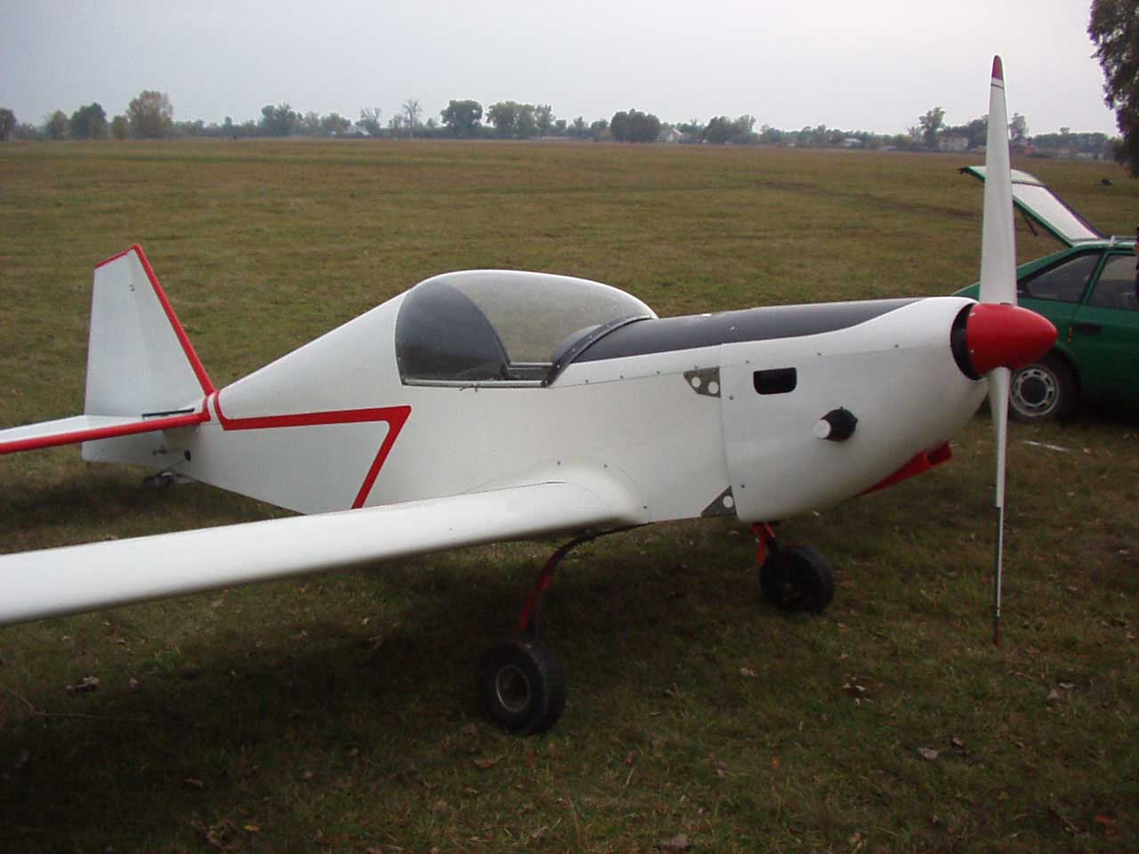

На сегодняшний день этот самолет чувствует себя вполне отлично, радует редкими полетами своего создателя Вячеслава
А к стати вот он

В Грызлово говорил с Зотовым, спрашивал про конструкцию и он отметил, что крыло усиленное/лонжерон и крепление/для пилотажа. Да лихой мужик, тоже интересно жив ли?
Да, Арго в опытных руках вероятно способен на многое, однако ребят помните про Юрия Гулакова и про то, что эта машина в её первозданном виде совсем не пилотажник.
Согласен. Вот поэтому, сколько бы данный аппарат здесь не критиковали, что мол перетяжелен, но металлическая конструкция позволяет ему выполнять кой какие фигуры. Движок бы помощнее, вообще была бы пуля.
С 582 мотором и редуктором Е тяга на подобном самолете будет за 200, что вполне позволить подобному самолету крутить сложный пилотаж. Тот же Корби при 65 л.с.вон что вытворяет.https://youtu.be/ayxhqfy2bdo?t=398
