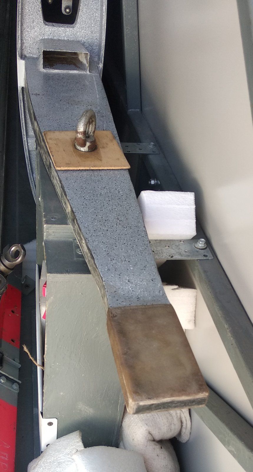

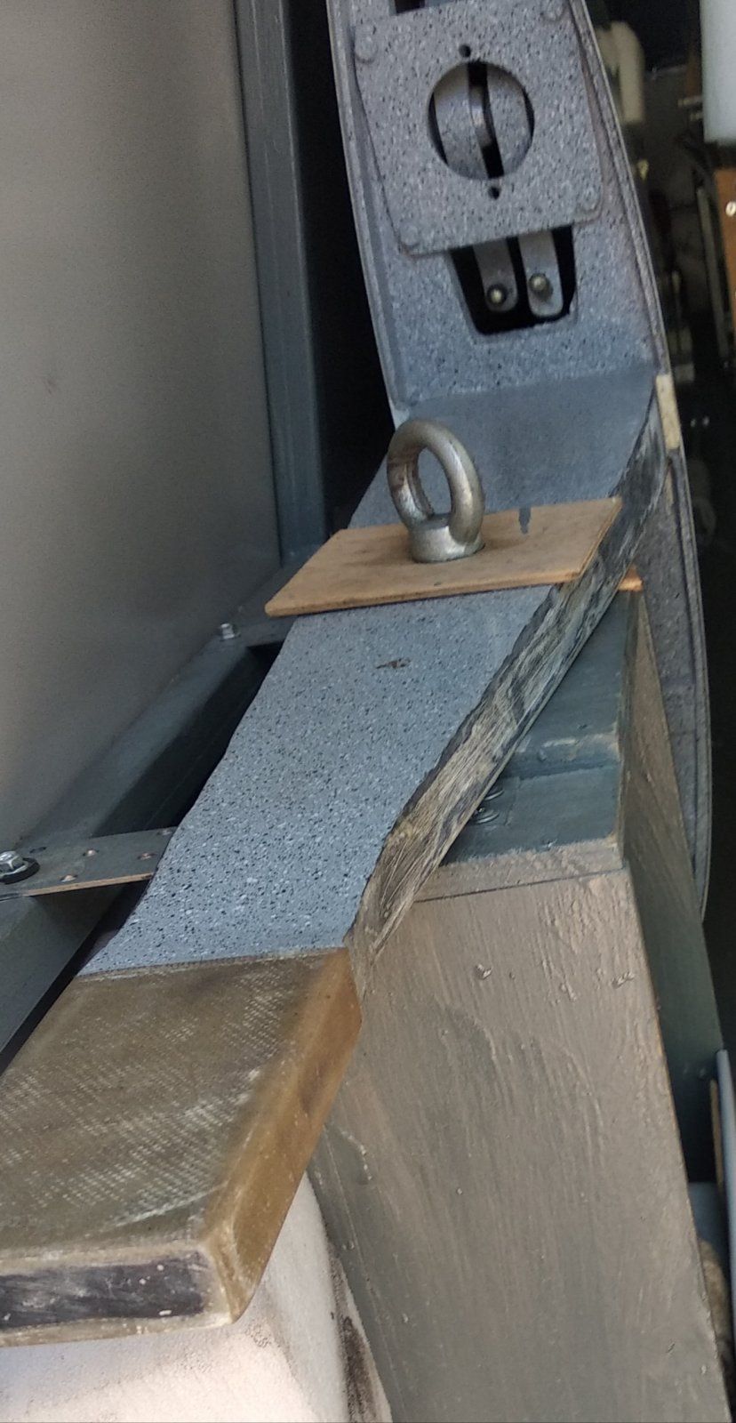

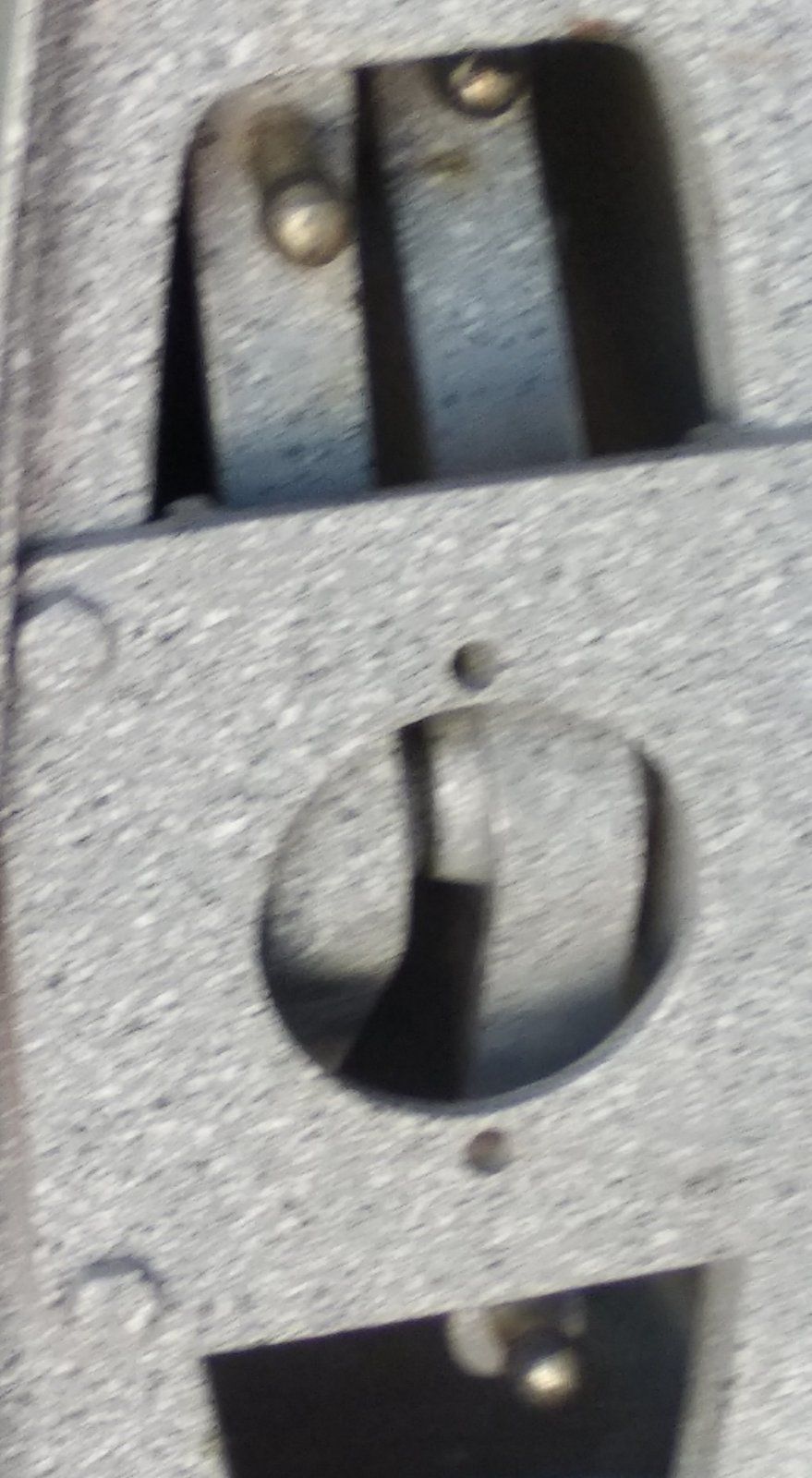

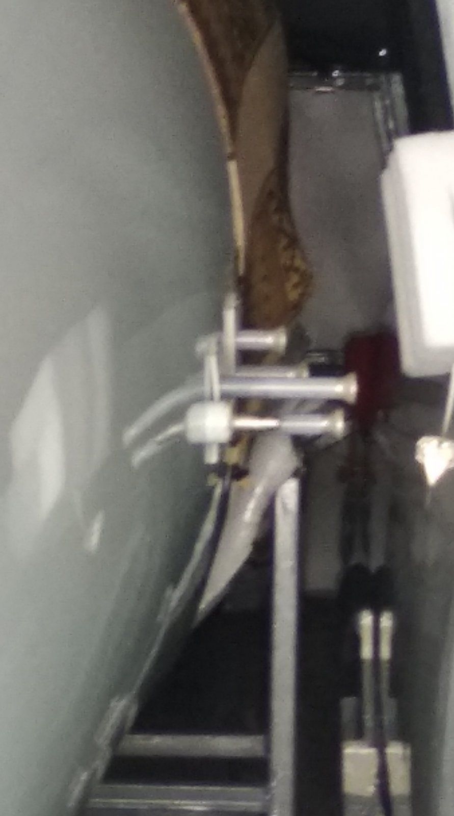

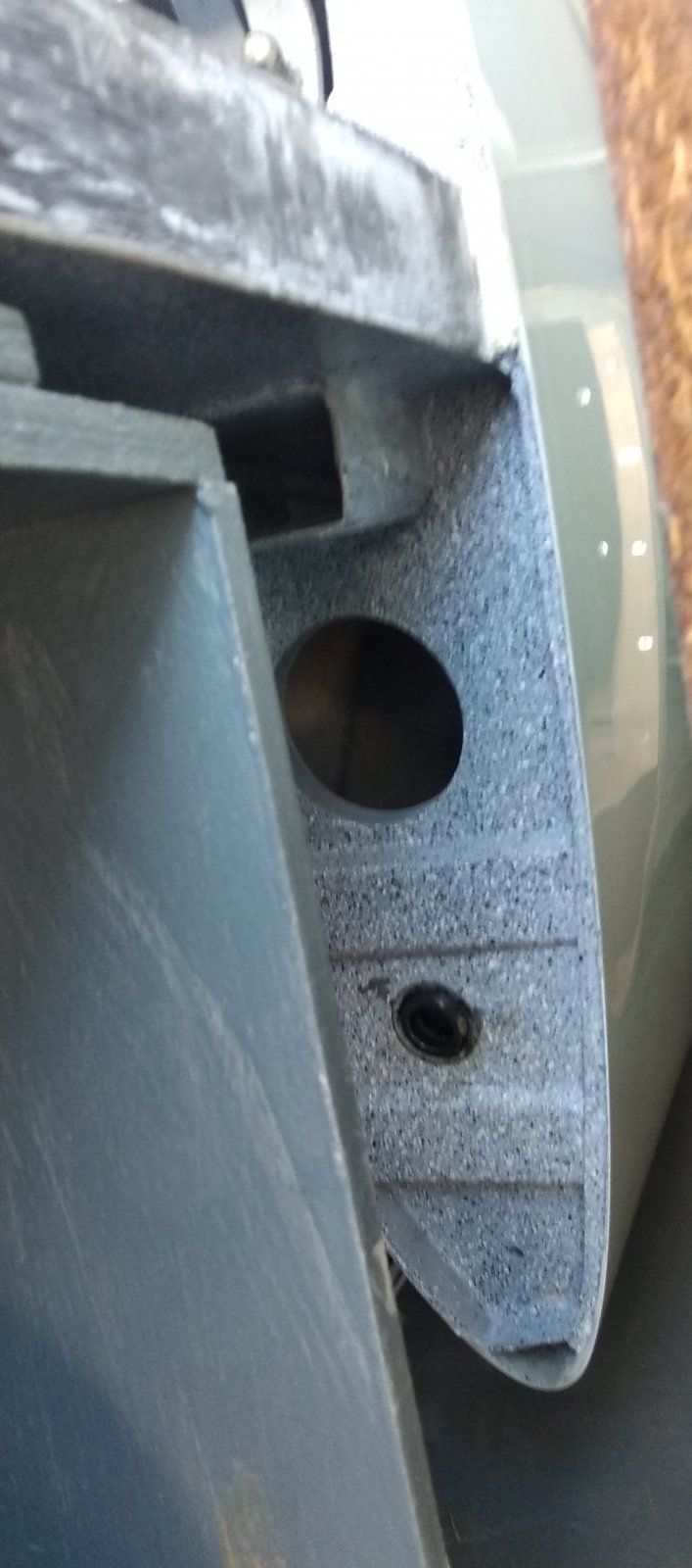

Прочитал эту сагу о арго. Печально все, одни и те же грабли. На дворе 20 век, а люди пытаются строить ретро самолёты. Что стоит стыковочный узел на рыла. Сейчас намного проще и надёжней. Вот планет ас4_115. Я его собираю один за пол часа, не торопясь. Консоли соединяются одним эксцентрическим болтом, контрится все булавкой, все. Элероны и интерцепторы подключаются автоматически.
Педали просты до предела, регулируются под любой рост.
Здесь люди лепят такое, ну прям на ил-2 можно ставить.
Вот снимки стыковочных мест крыла. Посмотрите, может пригодится. Рассчитаны на перегрузку 5.3, если не ошибаюсь, при весе пилота 110 кг.
Сказать-то что хотели, любезный? Неужто, думаете, что глаза открыли кому-то: подобное приведенному вами, закрепление крыла на планерах, я лично, видел 40 лет назад - а выпускались они еще раньше. Думаю, из активных участников форума, нет ни одного, кто был бы не в курсе.
Попробуйте, что ли, провести сравнительный анализ решений; выявить преимущества и недостатки того и иного - был бы предмет для дискуссии.

Для разных случаев существуют свои решения. Если бы планерные крепления устраивали все случаи, то , поверьте, их бы применяли более широко.
Дело в том, что у планера во главе угла стоит мобильность и компактность - возможность быстро его разобрать и спрятать в прицеп. Отсюда и такие решения. Вот вы попробуйте в домашних условиях воспроизвести этот метод стыковки - точно сварить внутреннюю силовую конструкцию с точно расположенными направляющими штырями, заделайте, опять же с высокой точностью шаровые подшипники в консоли, потом выставьте правильно консоли и точно установите эти самые втулки для стыковочного пальца. Поверьте, вам очень быстро захочется найти вариант попроще. Чтобы правильно все это сделать нужна высочайшая квалификация исполнителя. Поэтому и стоят планера так дорого - много высококвалифицированого труда и необходимость использования сложных стапелей.
Арго спроектирован для гаражной постройки при минимуме навыковов у строителя и минимуме необходимого инструмента, поэтому и строят его.
Я тоже видел эту цифру 13 кг консоль. Но я видел консоль однолонжеронного крыла размахом 3мх0.9м(у Арго 2,78мх1 м) , но было подкосное, весило 12,5 кг. и было сделано из тончайших реечек, а узлы представляли собой дюралевые уголки. А ведь у АРГО одно крепление консоли это стальные 5-6 мм пластины и полсотни болтов на консоль-все это килограмма 3 не менее. В общем непонятно откуда взяты эти 13 кг.
