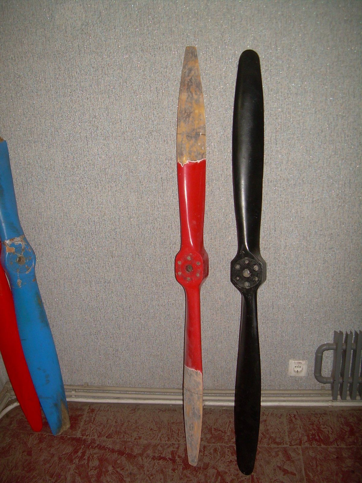

Сегодня в первом самостоятельном полете поднял в первый полет по кругу наш АРГО. Помог новый винт, подогнанный конкретно под наш РМЗ-640. Первый круг получился восьмеркой.

А какой шаг у него? Я смотрю, угол улпастей приличный! 0,8-0,9?
Шаг на 75% R: 0,976 м.
Винт (четвертый по счету, предыдущие вырождались до V 100км/ч)) делал по расчетному углу атаки от нужной скорости ухода на круг + 4 градуса на каждом сечении для гарантированной тяги.
Потом на сечениях по хорде обрезая лишнее до 60% R и наращивая недостающее после 65%R ( и так 5 раз) добился на нашем РМЗ-640 с ременным редуктором обороты двигателя - 5000 об/мин. и тяги 80-84 кг на стопе.
В полете в горизонте на номинале скорость была 110км/ч.
Однако!😵👍
Это значит на стопе он на грани срыва работает и с заниженной эффективностью, но на 80км/ч выходит в режим.

Если РМЗ однокарбовый то такая тяга вполне нормальная, но если двух карбовый................мало. Обычно на даже сыром моторе 100-110, а так на доведённом до 130 кг.

Если РМЗ однокарбовый то такая тяга вполне нормальная, но если двух карбовый................мало. Обычно на даже сыром моторе 100-110, а ток на доведённом до 130 кг.
У меня есть винт с тягой на стопе 110кг, был с тягой 95кг. Ну так они на 80-90 кг уже вырождаются. А сейчас на 100км/ч при даче газа чувствуется хорошее ускорение.
Да, большая тяга на стопе нужна для аэросаней. А самолёту нужна оптимальная работа винта на скорости близкой к крейсерской тогда и экономичность будет выше.
По этой же причине безредукторная СУ может даже иметь преимущество, потому что кривая падения тяги у неё более пологая и вырождается он на более высокой скорости. Если полоса конечно позволяет длинный разбег 🙂

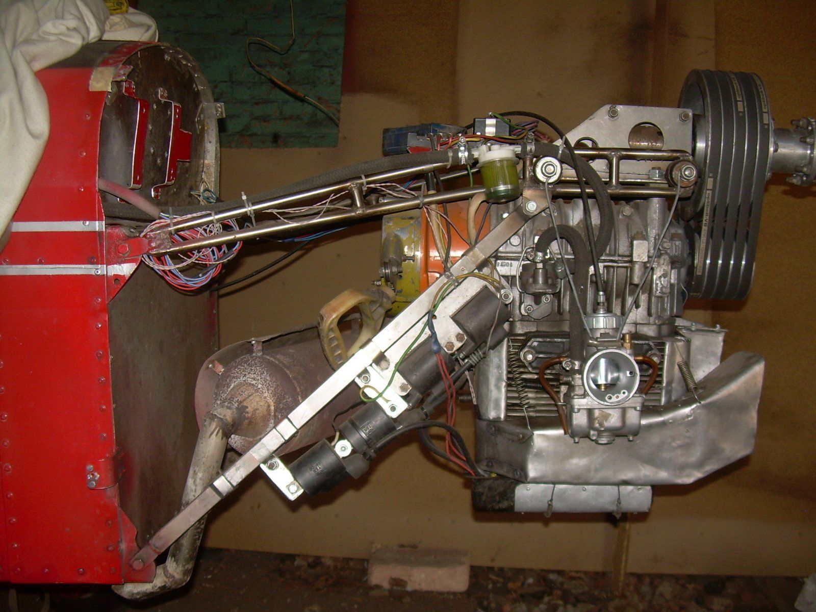

А редуктор какой? Фото СУ можно? Такое впечатление, что самолету едва хватает мощность чтобы набрать немного высоты и все
Редуктор 1:2
По мощности, в горизонте с полным газом скорость дошла до 120км/ч, дальше сбросил газ и держал скорость 110км/ч.
