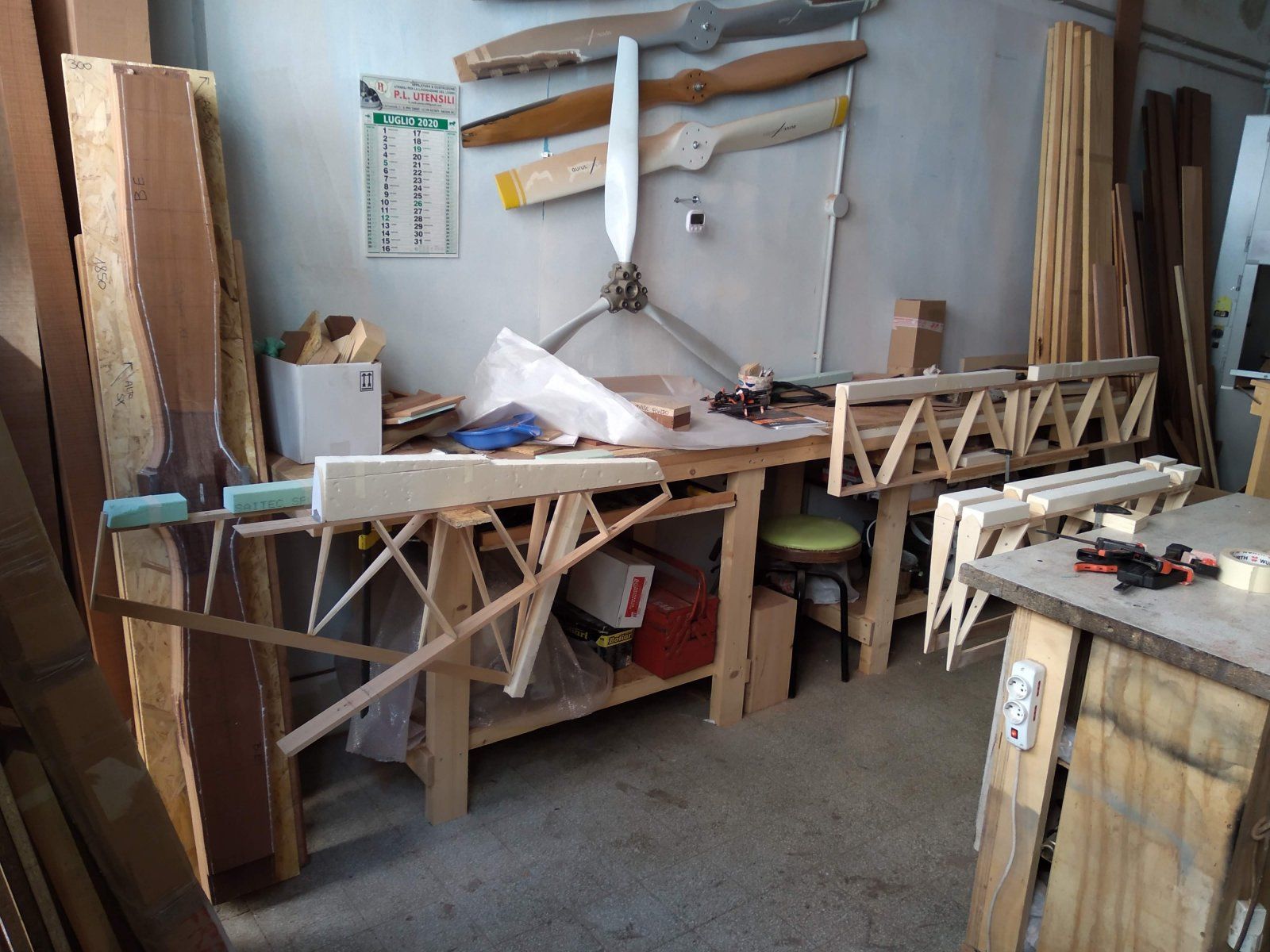

Подготовил материал для фюзеляжа и крыльев.
С этим я могу построить два Арго 😎
А у вас с дюралем - трудно? Почему бы не сделать лонжероны из дюраля коробчатыми? Вес бы значительно снизился

Ннну вы наверно как механик первый в списке не знаю с какого краю... Но в конструкции разбираетесь ещё хуже)))

Ты прав! 👍Алюминиевое крыло меньше весит.👍
Но я не слесарь.🙁
Я плотник!😄

Сомневаюсь, что металлическое крыло будет меньше по весу - в лучшем случае одинаково, а так... немного тяжелее. Сделал такой вывод на примере шпангоутов, которые я делал из дерева и из металла.

Машина такой конструкции из металла действительно будет легче , но не на много на 10-15% меньше.Если по этим размерам строить типа монокок, то реально будет легче на 18-20%, но это будет не Арго ,а нечто вроде Хоумвела.
