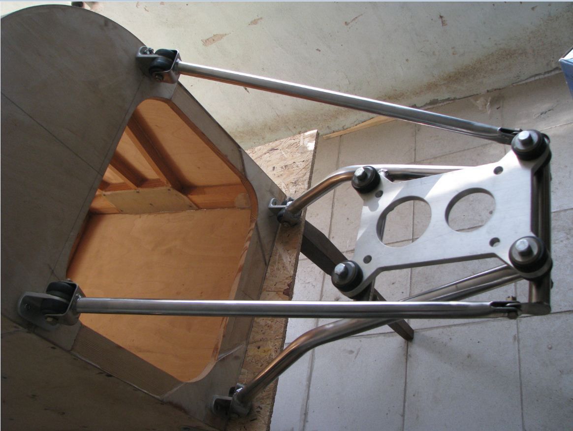

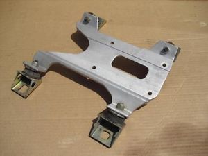

Не правильная моторама.
Недостатков несколько.
Расширение базы амортизаторов ведет к увеличению жескости их работы. Начинает игибаться пластина. А соседство отверстия крепления двигателя и облегчающей выемки в аккурат в самом углу это концентратор напряжений. И со временем наиболее вероятное место появления трещин.
Колебания, вызываемые возвратнопоступательными движениями поршней и противовесов КВ имеют характер прецессии оси, напоминающие колебания волчка. Концы оси описывают круги. Поэтому минимальная амплитуда колебаний находится ближе к центру двигателя. Поэтому выгоднее наоборот уменьшать расстояние между подушками.
Это первое.
Чуть позже напишу остальные недостатки, когда дойду до компа.

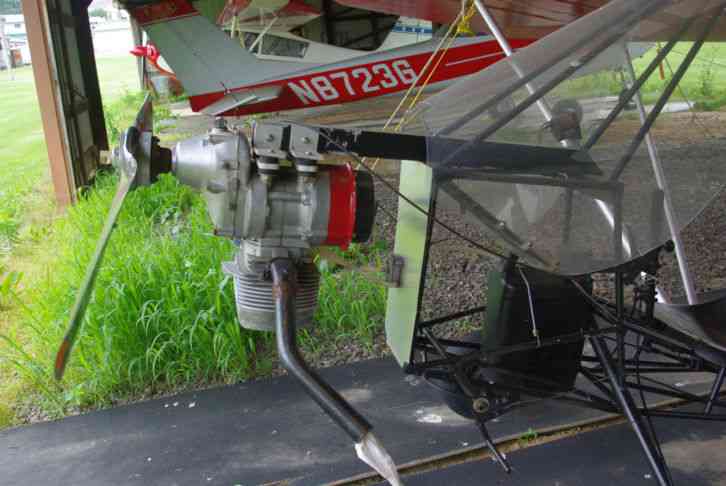

Нормальная моторама на том самолетике, кстати ветка есть про него тут. Он то ли с Украины, то ли с республик которые хотят отделиться

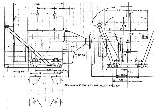

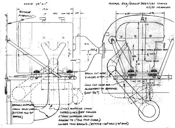

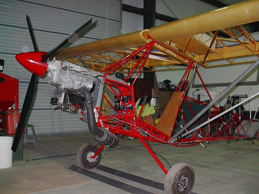

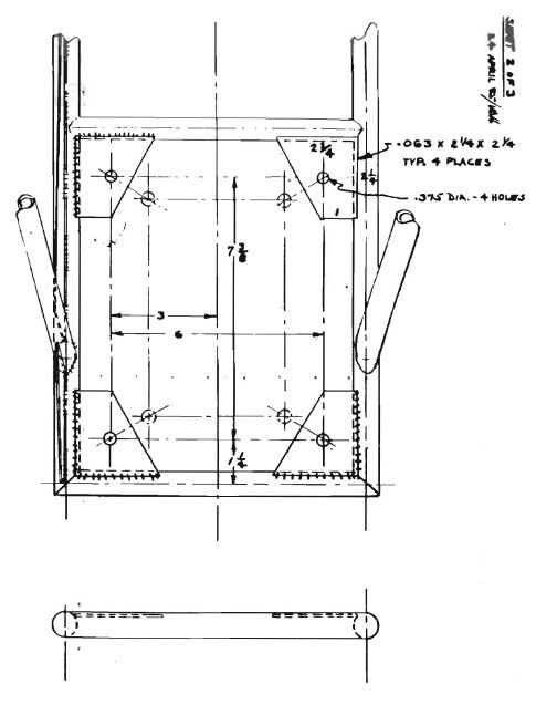

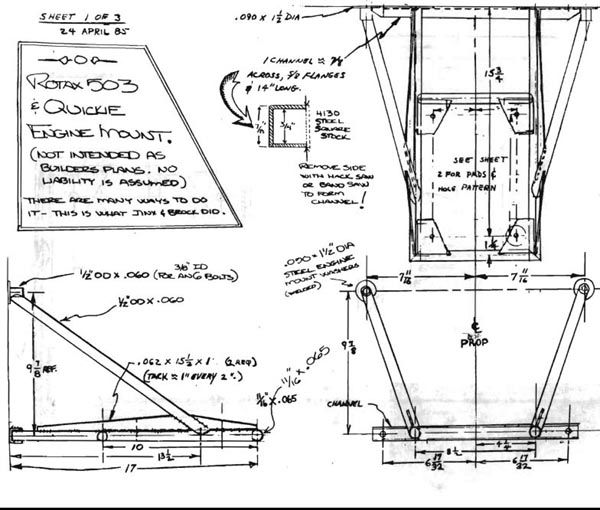

Похоже наш Аргентавис решил поспорить с ихним Рутаном, так как на Квики подобная моторама( нижние фото этого сообщения). Второе-категорически не надо уменьшать расстояние между подушками, это приведет к конкретному усилению вибраций, наоборот разносить надо. Еще можно, совместно с разносом , угол задавать с пересечением линий у цм двигателя( верхнее фото).
Не уменьшать расстояние между подушками, а угол задавать с пересечением линий у центра двигателя. И да, разнос подушек наоборот плавности добавит
Каким образом, если амплитуда колебаний увеличивается и увеличивается плечо на котором подушка работает?
Сделай по метру от центра до подушки и они вообще работать перестанут, как если бы их не было совсем! Будет просто жесткая конструкция.
В середине КВ у 2ц, двигателя есть нулевая точка вокруг которой и проискодит прецессия оси КВ.
Если теоретически просто шарнирно закрепить мотор в этой точке, то вибрации на мотораме вообще не будет даже без подушек.
Для общего развития советую почитать моторную ветку "Опять Буран РМЗ-640" с 60 страницы. Там я проводил некоторые исследования вибраций этого мотора. Многое станет понятнее.
А вопрос, зачем выгнули нижние стержни, прямой работает на сжатие - растяжение, а кривой как будет работать??????? - на дальнейший загиб. Че-то какую - то хрень сделали.

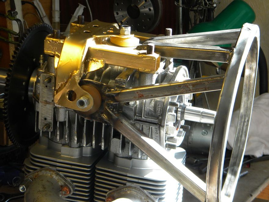

Приведенные моторамы конечно порнография полнейшая. . Вот образец простоты. Проверенной в сотнях бортах
Вот на этих фото к стати, образец правильного расположения подушек. Прямо на шпильках двигателя.
Вообще нижние это просто подкосы должны быть.
Все моменты и нагрузки вдоль оси, в вертикальной и горизонтальной плоскости должны воспринимать верхние балки.
А нижние, толко держат вес двигателя, и принимают крутильный момент от винта.

Спорить я ни с кем не собираюсь поскольку имею свой положительный и подтверждающий мое мнение опыт.
Даже более того, моя моторама с расположением всего
3 подушек в
плоскости перпендикулярной КВ и по сеоедине двигателя никоим образом не добавила вибрации на самлм двигателе, и до минимума снизило передачу вибрации на мотораму.
Я уже написал. На бурановской ветке. Там и конструкция моторамы и исследования и испытания и ссылки на видео испытаний.
С 60 страницы.

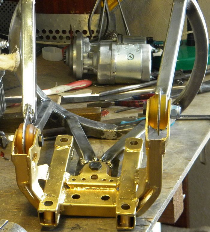

Суть мягких подушек двигателя не гасить его вибрацию! Они и не могут её ни погасить, ни усилить. Она там какая есть такая и будет. Подушки должны быть достаточно эластичны, чтобы в пределах упругости, перемещения двигателя относительно рамы по возможности минимально передавались на неё.
Амплитуда вибраций зависит от сбалансированности двигатела. А двухтактный двигатель даже теоретически невозможно полностью сбалансировать, если не применять специальные методы, такие как дополнительные балансировочные валы, как на пример на автомобиле "Ока". Но там и поршни работают синхронно, как на одноцилиндровом двигателе, только вспышки в цилиндрах по очереди.
Поэтому чем ближе к центру двигателя тем меньше амплитуда, тем меньше объём резины нужно чтобы поглотить эту амплитуду без превышения пределов сжатия и растяжения, а значит и преждевременного износа подушек.
Если широко разносить подушки, то из-за больших плечей усилие на них будет меньше, они будут меньше деформироваться, и больше энергии будут передавать мотораме, которая сама начнет деформироваться в пределах упругости или на грани своей возможности.
