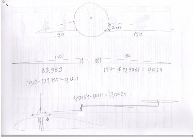

Ну фсее поскакал я по кочкам..... Короче, при боковой рус если убрать лишние элементы и упрощать, получаются разные длины тяг на элероны( на 400мм), а это ведет к итоговому разноходу (по тягам) в 0,02 мм и один элерон всегда будет отклоняться с разницей на мизерную величину , к примеру левый +25/-16, правый +24/-15 ) . Это ведь ерунда? Или на элеронах качалки разместить с разносом, чтоб тяги одинаковой длины получись?

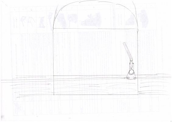

Конечно я узел почти ПРОСТО перенес, слегка видоизменив, зачем придумывать сложное?
НО, вполне себе боковая, так как пилот не вертикально сидит а более полулежа, и опущен до пола, и высота рус от пола соответсвующая
Ну фсее поскакал я по кочкам..... Короче, при боковой рус если убрать лишние элементы и упрощать, получаются разные длины тяг на элероны( на 400мм), а это ведет (посчитал порисовал) к итоговому разноходу в 0,02 мм( один элерон всегда будет отклоняться с разницей на мизерную величину в доли градуса) . Это ведь ерунда? Или на элеронах качалки разместить с разносом, чтоб тяги одинаковой длины получись?

А боковая ручка мне очень нравится - просто труба вдоль борта с рукояткой в виде кочерги - и по направляющим движется вперед-назад, двигая тягу РВ; а вниз пошла тяга на элероны.
А я стесняюсь спросить , а при таком расположении узла РУС , вы куда левую ногу дените , особенно её колено при такой относительно узкой кабине и как вы собираетесь перемещать её в стороны , если слева борт , а справа колено ноги . Обозначьте хотя бы схематично.
Да, точно так и прорисую, спасибо за подсказку
Ну это совсем не боковая ручка. Вы просто перенесли из естественного и удобного положения РУС между ног в очень неудобное положение сбоку от пилота.
Тоже правы, сейчас прорисовал углы-если как на картинке моей от лонжерона идет, то упирается в бедро при крене
Только, я не удосужился посмотреть на картинку: посмотрев, увидал, что ось поворота РУС по крену, находится где-то внизу: настоятельно рекомендую перенести ее гораздо выше хоть к подфонарке, и плечо рукоятки сделать совсем небольшим - в этом случае, при нулевом положении под 45 градусов к вертикали, ручка вообще не будет мешать посадке/высадке, и не будет ограничивать обзор приборной доски. И такое наклонное положение ручки очень естественно - попробуйте, ни о чем не думая, расположить правую руку, как угодно: уверяю, так оно и получится примерно; для вертикального положения надо приложить умственное усилие.
И все ж - таки хотелось бы узнать, чем обусловлено изменение достаточно простого механизма РУС и перенос его из наиболее удобного места расположения по центру куда-то в бок и наращивания проблем с реализацией этой схемы и создания неудобства в управлении и нахождения в кабине. Вы сделайте хотя бы макет кабины хоть из картона в размерах Арго, сядьте в нее и сразу увидите и поймёте, что как сейчас есть, то удобно. Зачем чудить и изобретать. Кто строил первый Арго, сделали все грамотно по расположению органов управления.

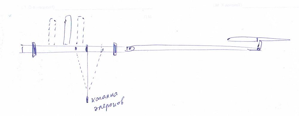

А как развязать эту цельную кочергу? ведь качалка элерона на кочерге двигаясь миллиметров по 100 туда сюда, будет тянуть нижнюю промежуточную качалку элеронов вверх на приличный угол? ( миллиметров аж на 20 приподнимать), что приведет к полному отклонению элеронов

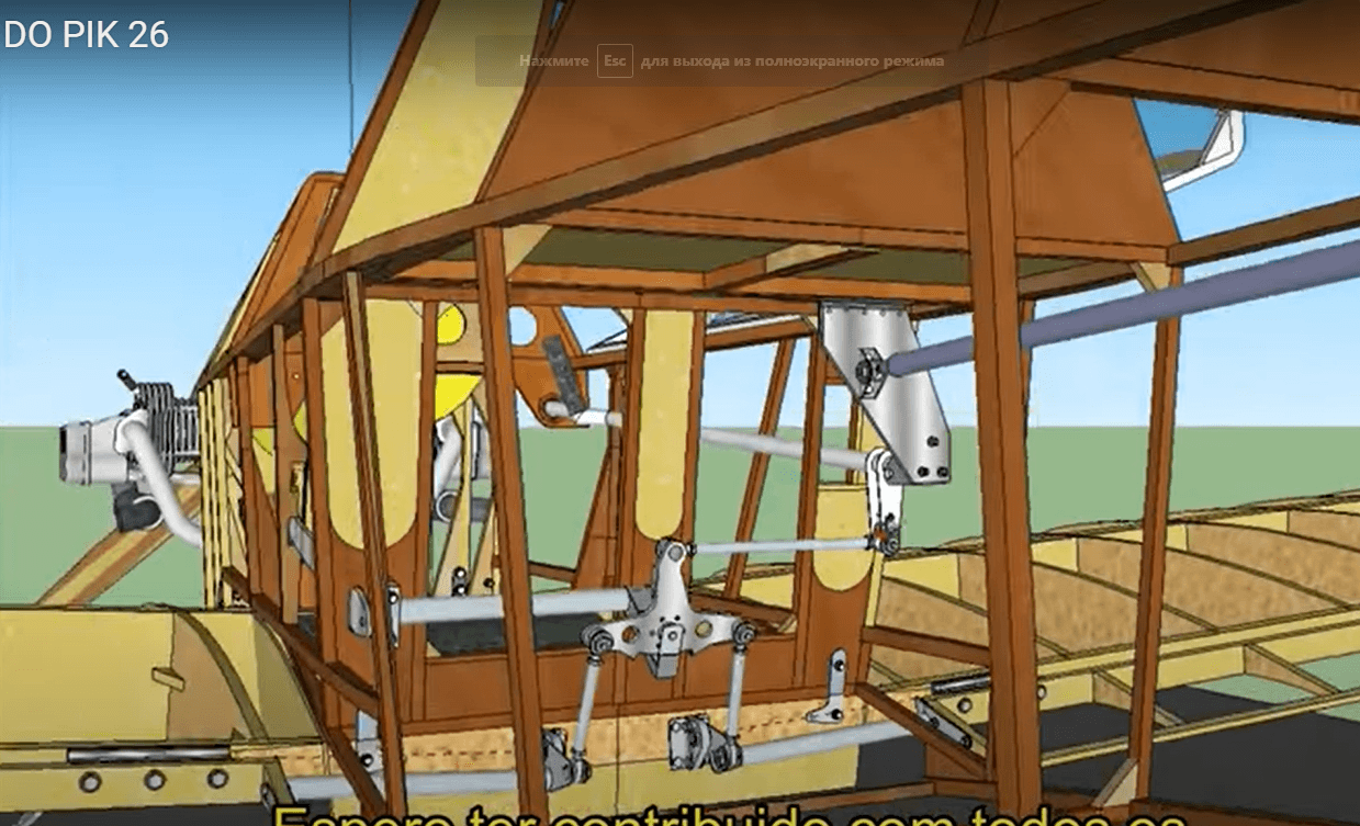

Найдите поиске самолёт pik26 видео, в списке поиска будет мультик про конструкцию самолета. Там все детально показано. Не надо ничего изобретать.
Вот смотрите, тут тоже движение вала вперед назад приведет к повороту промежуточной качалки
А еще хохма знаете в чем ? Если элероны зафиксировать чем то , при движении РУС вперед назад будет ручка по крену ходить(длина тяги то не меняется от качалки на валу. до промежуточной качалки), а элероны то зафиксированы. Херня все это.
Я один раз самодельный самолет видел с двойным управлением, у которого ручки работали синхронно, но при этом если одну зафиксировать, другая крутилась штатно и управляла рулями. Благо так и не летал
Труба в трубе, решит эту проблему. На внешней трубе качалка на элероны, внутренняя - привод р.в. (через промежуточные качалки разумеется).
