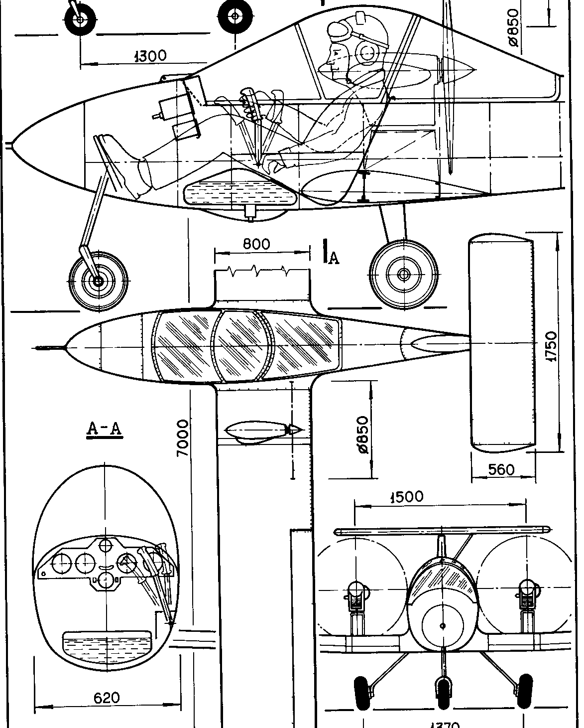

С этой схемой нужно и строить PIK , а не Арго , так как у него и фюз совершенно другой конструкции . И вы всерьёз щитаете , что эта конструкция проще и удобней , чем на АРГО ? Мне так не показалось , скорей наоборот . У меня заморочек на моём самолёте с этим нет , всё удобно и просто , поэтому не вижу смысла гемороится . А сколько там деталек точных нужно , в гараже на коленке точно не сделаеш. Ну хозяин - барин - дерзайте , а мы посмотрим , что получится . И еще вопрос , а вы сами когда-нибудь управляли самолётом с джойстиком ? Смотреть на мультик и самому управлять , две большие разницы , это совершенно другая моторика . И ещё такой вопрос , а зачем вам нужна в полёте нагрузка на ручку управления , вы что армреслингом собрались в полёте заниматься , попадёте в неблагоприятные условия полёта и будете бороться с ними , да еще и с нагрузкой на короткой ручке , во веселуха будет . Наоборот ставят триммера , чтоб в полёте снимать нагрузки с ручки , а вы её загружать собрались .

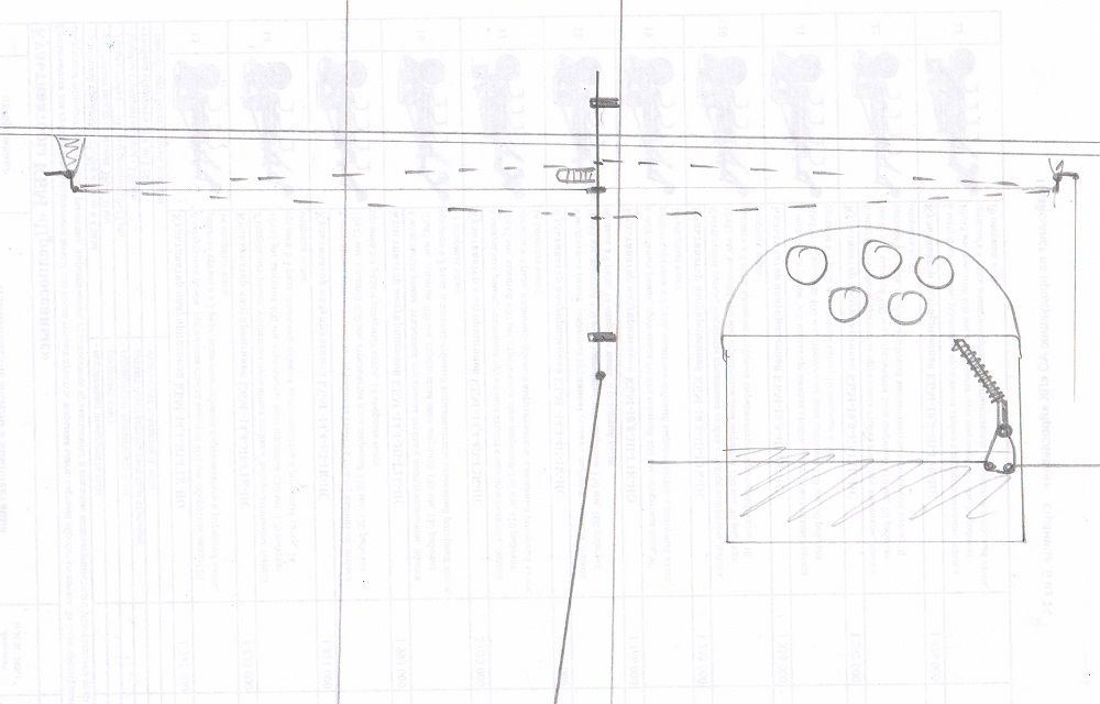

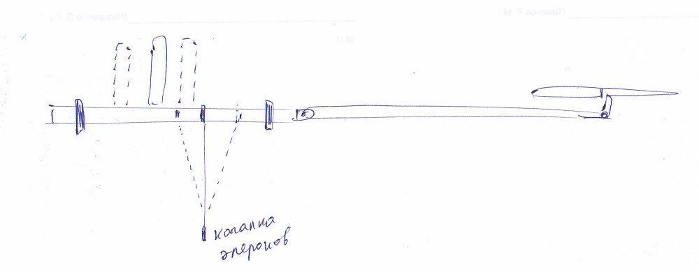

А как развязать эту цельную кочергу? ведь качалка элерона на кочерге двигаясь миллиметров по 100 туда сюда, будет тянуть нижнюю промежуточную качалку элеронов вверх на приличный угол? ( миллиметров аж на 20 приподнимать), что приведет к полному отклонению элеронов
Пустить качалку элеронов от неподвижной опоры, соединив трубу с качалкой шлицом, шлиц-шарниром, шпонкой, или чем попало: пара плевыых деталюшек и пара болтов всех делов. Или пускай трубу в трубе - внутренняя будет управлять РВ, а наружная двигаться не будет, а, имея продольную прорезь, будет поворачиваться с РУС по крену.
Понятно - накидал вариантов на ходу: прими их как информацию к размышления и выбери нужный вариант, или выдумай свой, лучше

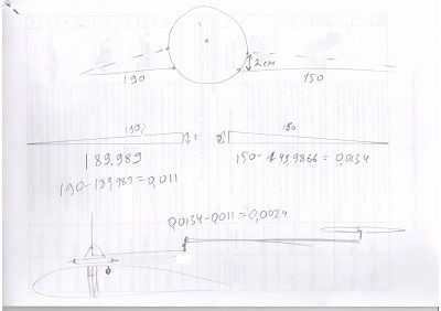

Ну фсее поскакал я по кочкам..... Короче, при боковой рус если убрать лишние элементы и упрощать, получаются разные длины тяг на элероны( на 400мм), а это ведет к итоговому разноходу (по тягам) в 0,02 мм и один элерон всегда будет отклоняться с разницей на мизерную величину , к примеру левый +25/-16, правый +24/-15 ) . Это ведь ерунда? Или на элеронах качалки разместить с разносом, чтоб тяги одинаковой длины получись?
Вы хоть представляете этот размер в натуральную величину (0,02)? 😀 У вас в реале получится точность тяг... проводки в лучшем случае -+0,5мм.
Я разметочным штангелем даже не сделаю отрезок такой точности))))) т.к. цена деления 0.1 или в лучшем случае 0,05мм. Далее идут индикаторы часового типа, нутрометры... а это уже точности вывода станин станков шабрением.

Просто как вариант. Если ось вращения все таки над лонжероном ставить( Как например на М-5) тогда вариант с цельной кочергой прокатывает, без шлиц шарниров и трубы в трубе, так как длина тяг до элеронов позволит при движении вперед назад кочерги на 100мм-100 мм, иметь паразитный конечный ход тяги элерона всего 3,3 мм( при ее длине 1500 мм, и еще меньше на тяге 1900 мм). Но увы, места под коленками нет для такого разбега тяг
Да ни каких тут доводов не предъявляем никому , просто вопрос стоит о строительстве АРГО и целесообразности переноса органов управления , сделанного просто и удобно по месту , а из него уже хотят сделать" абру-кадабру ", слепить его из нескольких самолётов , вот тут как раз он и перестанет быть АРГО . Тогда есть смысл с такой кинематикой строить PIK , так как фюз у него сделан как раз под такую кинематику . Не знаю сидели ли вы в АРГО , но такую кинематику лепить там не где , места нет сбоку . Просто хочется предостеречь человека от затрат финансов и времени , чтоб потом , когда будет на деле применять эту кинематику - не пришло разочарование , что не удобно сидеть и всё мешается и в конечном итоге вернуться к класике . В АРГО нет места на полу , чтоб при посадке вставать на пол , там встаёшь на центроплан и после этого просовываеш ноги вперёд , так , что на элементы управления никак не наступиш.
550мм - против 620мм. Вы просто картонную коробку сделайте в размерах Арго 550мм наденьте её на пояс и увидите как оно там будет. И поймёте, что центральная РУС там больше катит.

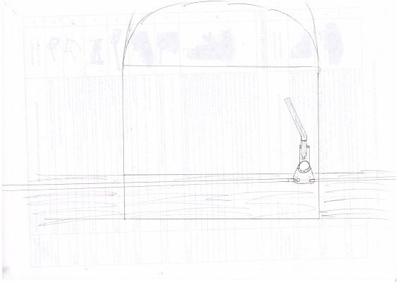

Ладно, прекращу постить картинки, че нить склею , покажу. А боковая ручка вообще не усложняет кинематику, все тоже самое что и по центру, но сбоку. Ну возможно +1 тяга и +1 качалка. А дальше сплошные плюсы-
1)травмобезопасность-в живот не воткнется
2)При посадке высадке в кабину ничего не болтается
3)-нагрузки на ручке, а не пустая палка

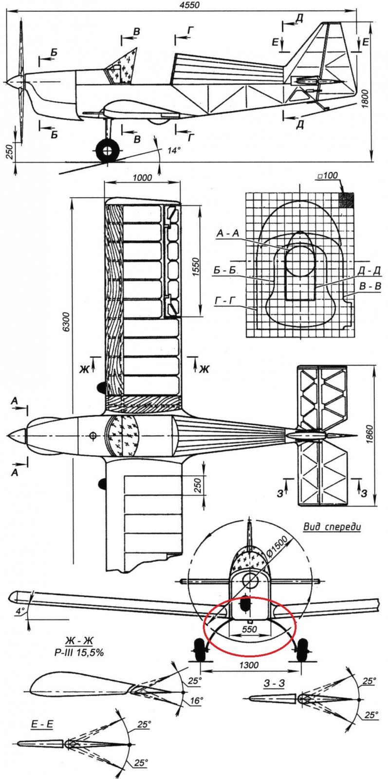

Священные коровы ходят теперь стадами - не так ли? А ничего, что планирую многое взять оттуда. Например почти всю геометрию. Размах и хорду оставлю. Хвост сделаю длиннее сантиметров на 20. Ведь это изменение коснется непосредственно, динамики, следовательно, и безопасности - однако огня критики по этому поводу не наблюдаю. Надо будет сделать не обтягивающие джинсы, а матросские клеши - не вижу проблем: каждый шьет костюмчик под себя.
Так, проведем качественную оценку конкретно, данному высказыванию - оно очень характерно для Вас, и отлично иллюстрирует общий уровень аргументации.
-Судя по приведенному сечению - ширина ф-жа в районе кабины равна 550 мм по теор. контуру - в свету кабины выйдет не более полуметра. Вычтем еще место. занимаемое ручкой - тогда остается только 450 мм, т.е. 225 мм на сторону. Надо еще не забыть про ширину, занимаемую РУДом - но Бог с ней, он может быть вне траектории посадки. В этом случае, садясь в кабину, надо ногами не попасть в ручку, а ставить ноги можно лишь вдоль линии полета - каждую почти без зазора между бортом и ручкой. Она, к тому же, еще и качается туда-сюда..
- Далее: просовываешь ноги вперед , в 40-сантиметровый проем ноги пойдут как патрон в патронник - назвать это удобным может разве что Гудини.
- Теперь, ищем потери от боковой ручки. Вся ширина кабины - к Вашим услугам: ставьте ноги как попало и засовывание ног в проем к педалям, как минимум. не менее удобно. Что еще может мешать: ручка по правому борту, никак не затеняет проема - она впереди.
