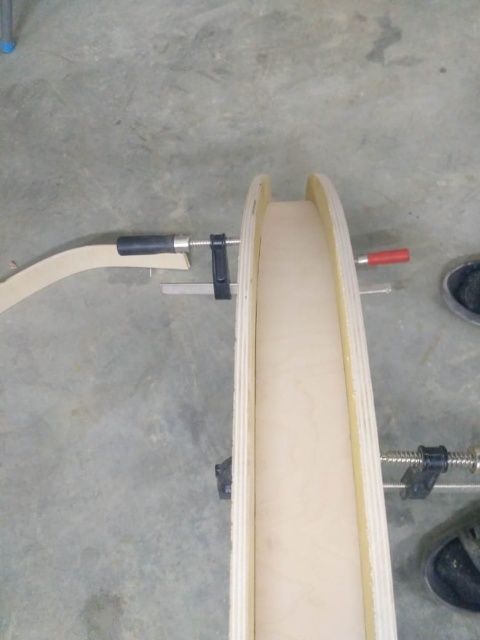

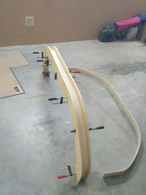

Добрый вечер. Для начала нужно сделать форму:
Я делал из фанеры, боковые щёки из 10мм изогнутая часть 3 мм, крышка из 2 х слоёв по 3 мм, клеил их меж собой по форме.

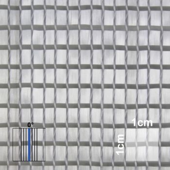

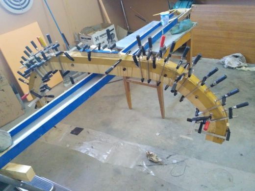

Дальше по рессоре: надо купить подобную однонаправленную стеклоткань , я брал ленту шириной 100мм с доставкой из Германии, сейчас не нашёл, но думаю можно поискать и найти. Качественная смола SR1700 и медленный отвердитель SD7820 к ней , компания новый композит в Санкт-Петербурге

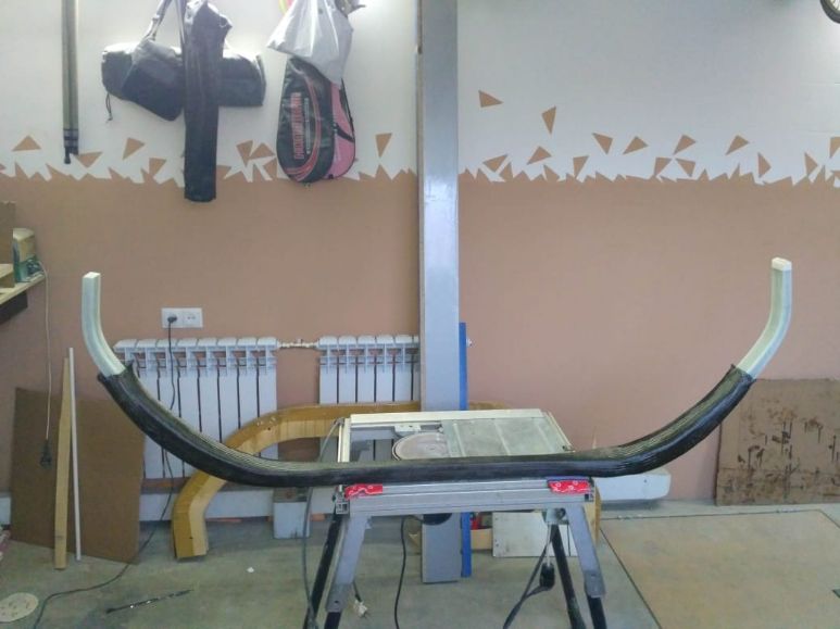

Нужно обязательно сделать желоб для пропитки полосы(как на фото с синими бортами) для увеличения скорости пропитки и уменьшения расхода смолы. Пропитывается пластиковым шпателем по ширине желоба и ленты. Я пропитывал и укладывал один 9 часов, не рекомендую повторять, лучше вдвоём, т.к. можно не успеть за время жизни смолы.
Ленты надо нарезать по длине, в центре больше слоёв, на конце меньше.Очень важно посчитать сколько надо полос и какой длины, исходя из сечения рессоры а каждой точке.
Ленты не надо резать по профилю рессоры, а надо сгибать, уменьшая ширину, где нужно.

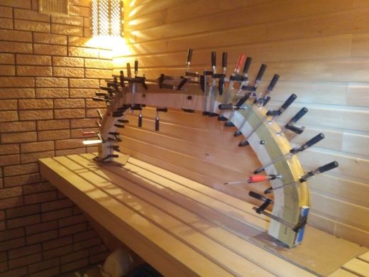

Форма должна по высоте с запасом, т.к. при укладке вы не сможете всё хорошо обижать и толщина будет больше, потом она уменьшится после обжима струбцинами.
Обжимать надо не торопясь, из центра к краям, подтягивая концы лент , иначе есть вероятность появления перегиба, т.к. при обжиме радиус на изгибах уменьшается.
Вся газель через сауну прошла )))

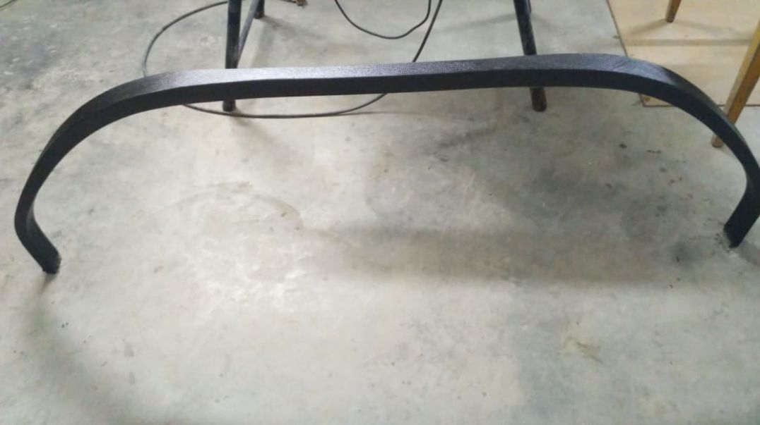

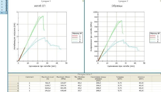

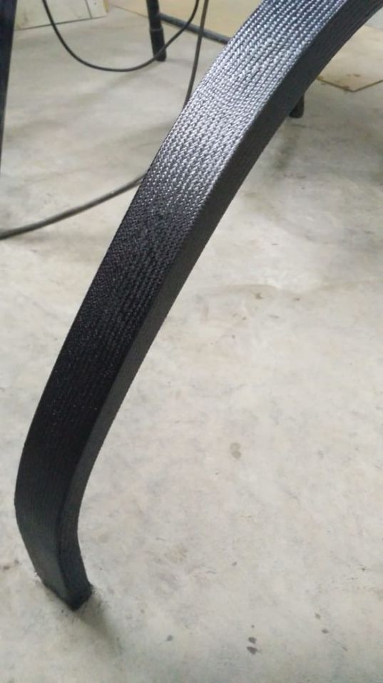

По результатам: он несколько превзошел ожидания , рессора получилась более жёсткая чем я бы хотел , но судя по результатам испытаний образца прочности у неё с хорошим запасом. Сейчас я бы уменьшил сечения.

Одна такая рессора пойдет под вес не более 200 кг/параплан, легкий дельт/.
Я писал здесь, чуть выше, что на рессору размерности арго сегодня надо около 10-15 т.р.
Мне с чулком из угля тогда все материалы на неё стоили около 18т.р. И ещё повторю что если делать из этих материалов и качественно , то надо тоньше, следовательно меньше материала, дешевле и легче.
