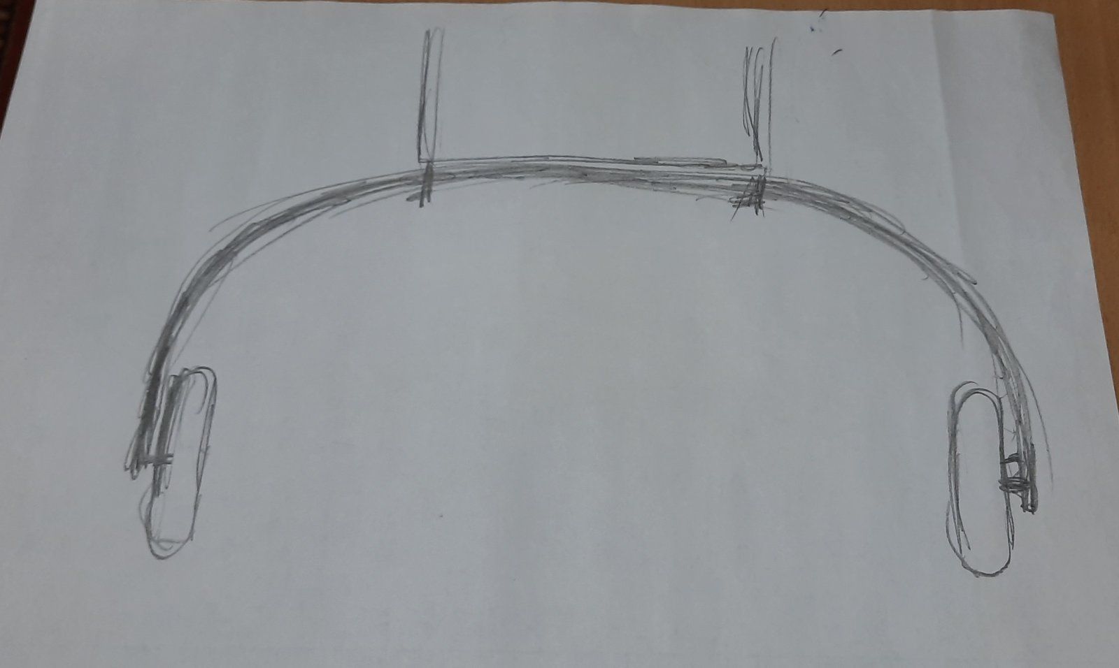

Да, клен для деревянной рессоры это то, что доктор прописал.
Ей и профиль можно задать и какую то подъёмную силу получить.
Ведь сечение получается достаточно большое и ширина рессоры может быть плрядка 200-250 мм и близко к поверхности взлетной полосы.
Мне думается если сделать рессору шире, а колёса поставить внутрь рессоры, то упругость дерева можно использовать более эффективно.
При этом изгибающие моменты осей и рессоры будут компенсиррваться и колёса будут меньше гулять по полосе на посадке.
Ну, это просто мысли вслух.
Пожалуй да . Но конструктивно - затейливо (на мой взгляд). Если можно - схему в студию.
Да , так. Только как по мне, предпочтительнее слабо отрицательный развал . Если вынос цапф внутрь подобрать, моделируя прогибы упругого элемента системы (или рассчитать несколько точек) , то при перемещении колеса оно почти не будет выходить из вертикальной плоскости.
А ход амортизации, рассеивание энергии, колея, устойчивость?
