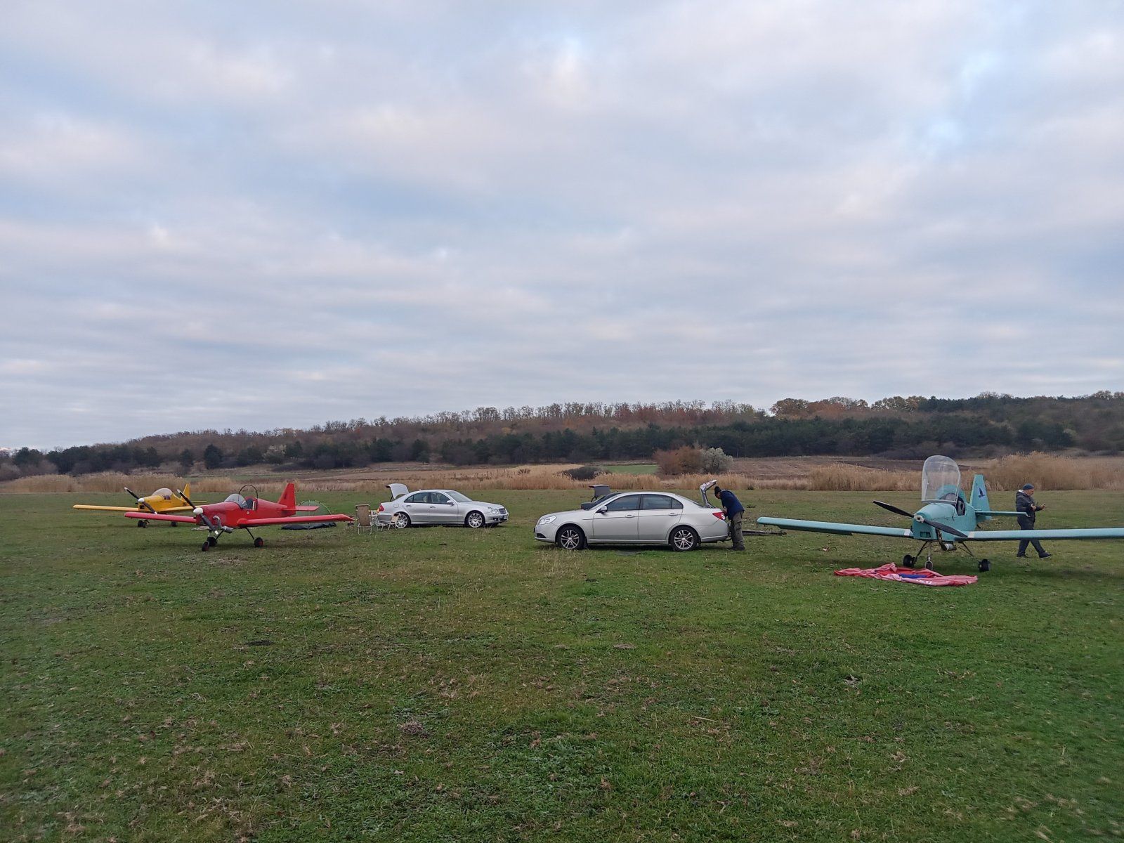

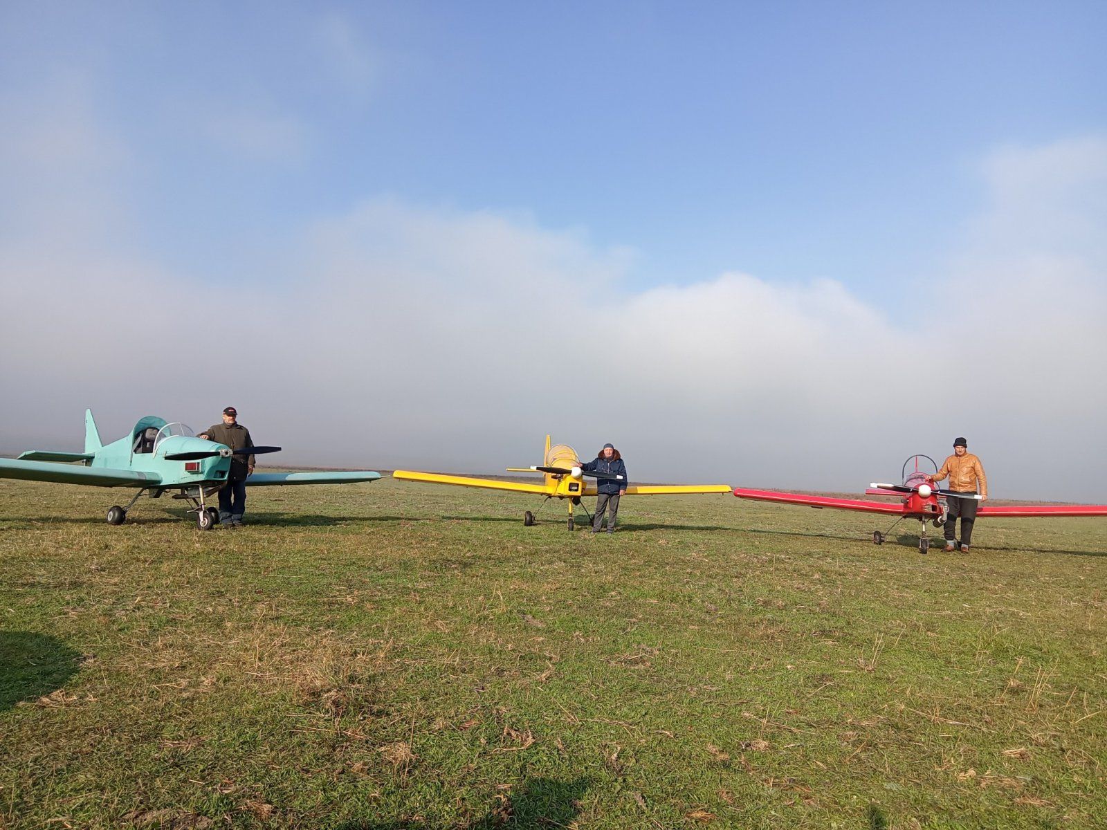

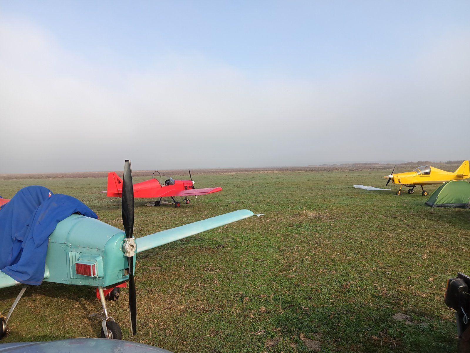

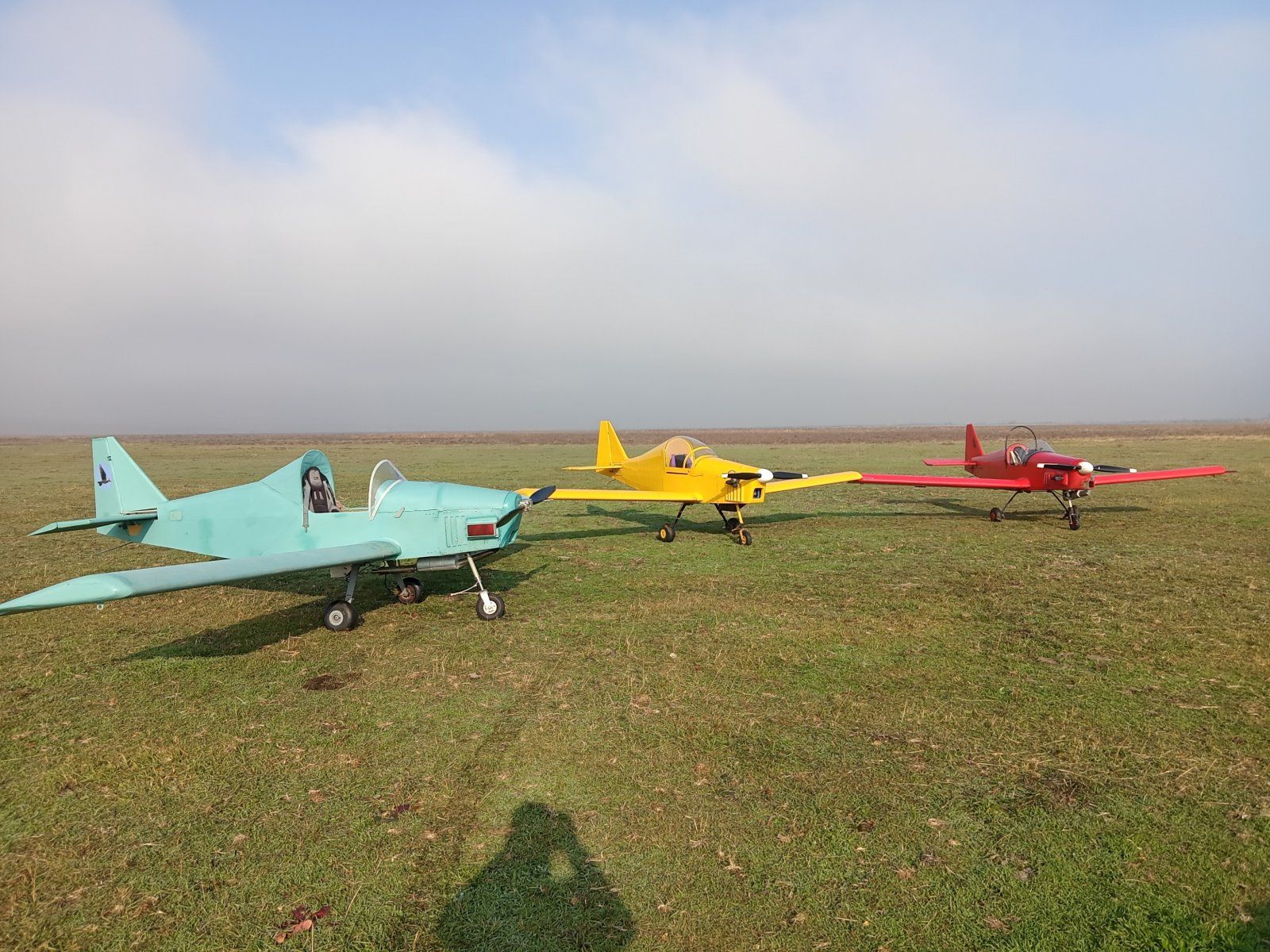

У нас в г. Николаеве уже 3 летающих Арго. Вчера облетал новострой сделал круг, полет нормальный. Строитель теперь пошел к инструктору учиться потом будет летать
А видео, или фотки хотя бы есть?
Фото
Молодцы! Но вот противокапотажка на красном не айс. При капоте её загнёт как у Дедули вперёд, на голову наденет. И выбираться из под него может оказаться сложно.
Я с фонарем в него просто не вошёл по росту, переставили для облета козырек. Много не знаю, ротакс 503, фюз удлинен на 10 см, крыло на пол метра больше. Больше 130 не разгонял. Круг делал пока на малой высоте 40 м. Много ещё чего по ЛТХ не зафиксировано. Вес спрошу
