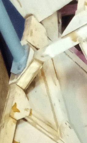

И можно ещё вопрос . Зачем такой громоздкий фанерный короб на первом щпангоуте , наверное из 3-ки , судя по фотке , вместо противопожарной перегородки . Выглядит сурово и тяжело и веса наверное кг 1.5 а то и больше . ??? Только без обид , мне просто интересен ваш замысел .
... это гарантированный слом лонжерона ...
смею предположить, что этот вывод сделан Вами интуитивно 🙄
ведь однозначно рассуждать о надежности возможно только после нормирования нагрузки с последующим расчетом или испытанием
Да действительно интуитивно , потому , что видел , что делает " капот " с фюзеляжами при не грамотном расположении таких приспособлений . Лучше перебдеть . Надеюсь вы не собираетесь оспаривать тот факт , что расположить нагрузку в силовом поддерживающем узле лучше , чем......
... вы не собираетесь оспаривать тот факт , что расположить нагрузку в силовом поддерживающем узле лучше ...
нет, не собираюсь )
по мне так "обстановка" позволяет подкрепить этот стык, оставив дугу безопасности как есть
