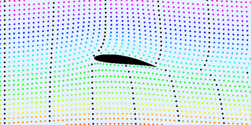

Уравнение о неразрывности струи Бернулли говорит о том, что если зажимать канал протекания подвижной среды,
то она в этом месте будет ускоряться пропорционально зажиманию площади поперечного сечения.
О том, что кто-то там с кем-то встретиться после крыла - Бернулли такого не говорил.
Вот эта gif показывает обтекание воздухом крыла, но вы, конечно же, скажете, что это не доказательство.
Тогда посмотрите на это видео, где прерывистые струйки дыма наглядно показывают где и когда они находятся до и после крыла.
Следовательно , что с давлением там будет происходить - будет падать , что и происходит сверху профиля крыла .
Михаил83
А на видео там пускают сруи дыма расположенные достаточно далеко друг от друга , чтоб иметь представление как происходит процесс обтекания профиля крыла при различных углах атаки профиля относительно потока , от нулевого ( ламинарного ) до критического ( срыв потока ) . Но частицы воздушной среды находятся гораздо плотнее друг к другу . Это надо только представить и понять и тогда у вас всё получится с пониманием .

Посмотрите на вашу верхнюю анимацию , в ней вы как раз и увидите , что частицы не скачут , не толкают и даже не импульсируют вокруг крыла , не электромагнитируют, а именно обтекают профиль крыла двигаясь с разными скоростями сверху и снизу крыла и расстояние между этими частичками тоже совершенно разное , а значит и плотность среды под крылом и над крылом разное , снизу больше давление среды , а с верху разряжение , вот именно из-за этого и образуется подъёмная сила . Всё остальное вы можете прочитать и может быть понять в курсе Аэродинамики . Что не понятно будет - спросите .
Давление воздуха на крыло выражается в соударениях молекул воздуха с поверхностью крыла - это и есть электромагнитное взаимодействие.
Число и сила толчков определяют величину давления - всё предельно просто.
