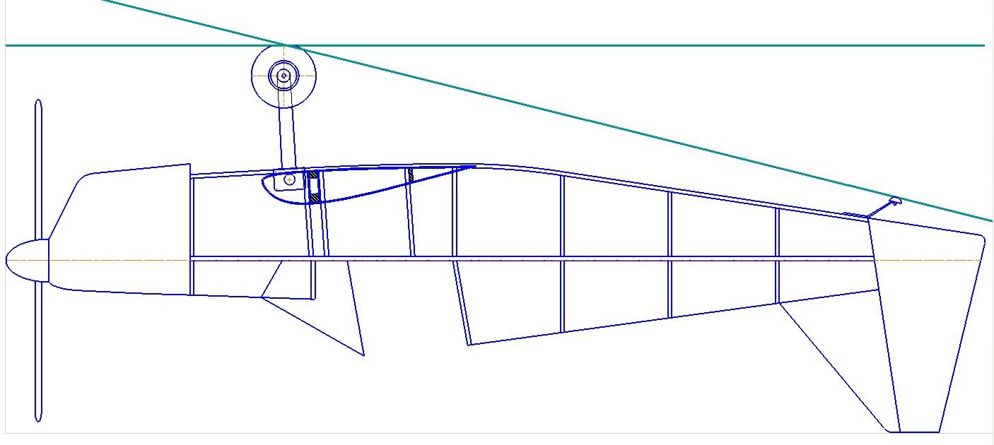

Пойдем таким путем:
В малыше типа Арго объем пилотской кабины минимум треть от всего объема фюзеляжа. Теперь смотрим. Чтобы пилоту было удобно нужно чтобы педали располагались на ширине плеч. При "квадратном" сечении это обеспечивается автоматически. При "круглом" нет. Те в "круглом" ВСЕ РАВНО будет кабина квадратного сечения только к ней добавиться нижний гаргрот, "под ногами", что повлечет увеличение площади омываемой поверхности, ТК "пол" это хорда, а обшивка гаргрота будет дугой. Дуга всегда "длиннее" хорды. Также это приведет и к росту массы, ТК увеличиться периметр, скажем, шпангоутов.
Также я считаю полукруглый верхний гаргрот "от затылка до хвоста" излишеством на таких скоростях. Если сильно прям заботят "завихрения" от торса пилота в потоке, то можно обойтись коротким "плавником"-"затыльником" а-ля задняя часть каплеобразного фонаря , причем простейшей, не "дутой", а плоской формы. На "Гамлете" верхний гаргрот был плоским, "квадратным", как и фонарь кабины, что не мешало ему летать под 200 км/ч. Размерность вполне "аргошная". И я уже поминал тут профили Кляйна-Фогельмана, те, что со "ступеньками". Так вот, торс пилота, торчащий в потоке и квадратный фюз без гаргрота очень напоминают такой профиль. Вполне подходящий для аргошных скоростей. За торсом-"ступенькой" будет происходить срыв потока и образовываться вихрь по которому, как по "подшипнику" будет стекать набегающий поток. Образуется такой "виртуальный гаргрот". При этом омываемая площадь и масса будут меньше. Подозреваю, что на Фольксплане тот небольшой нарост за пилотом это как раз из этой серии, помогает формировать вихрь нужного размера.

всё равно будет кабина квадратного сечения
Не квадратного, а если быть точным - перевёрнутого овоидного.
Мы говорим не о профиле кабины, а о профиле сечения фюзеляжа ЗА задней кромкой крыла.
Насчёт профиля в районе крыла и так понятно, что никакого эллипса у фюзеляжа низкоплана там быть не может.

Лишний гиммор с сопряжением, переходом от квадратного к круглому. Лишняя масса и ТД. Оно надо?
Излишествами нехорошими"? (с)
Почему нехорошими? Для чего-то вполне хорошими, для путевой устойчивости, скажем э. Но тут речь про технологичность, простоту и, опять же, массу конструкции.
Не от квадратного, а от овоидного - с одной стороны оно уже круглое.
Предлагаю временно абстрагироваться от технологических трудностях и решить хоть что-то хотя бы с аэродинамическими.
Да, квадратное копьё...

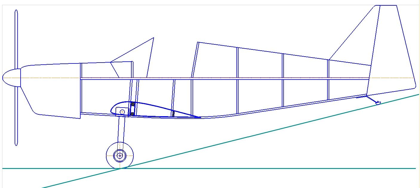

Плоское дно фюзеляжа всё равно является дополнительной опорной плоскостью принимающей участие в аэродинамических процессах...
В каких таких процессах? Речь шла про подъёмную силу.
Вот, например, летят два фюзеляжа. У какого будет подъёмная сила вверх?
Фюзеляж(необязательно плоский) обладает подъемной силой, все зависит от угол атаки...
Вы же сами прекрасно понимаете какие требуются углы атаки фюзеляжу типа Арго, для появления значимой подъёмной силы. И понимаете какое при этом появится дикое аэродинамическое сопротивление.

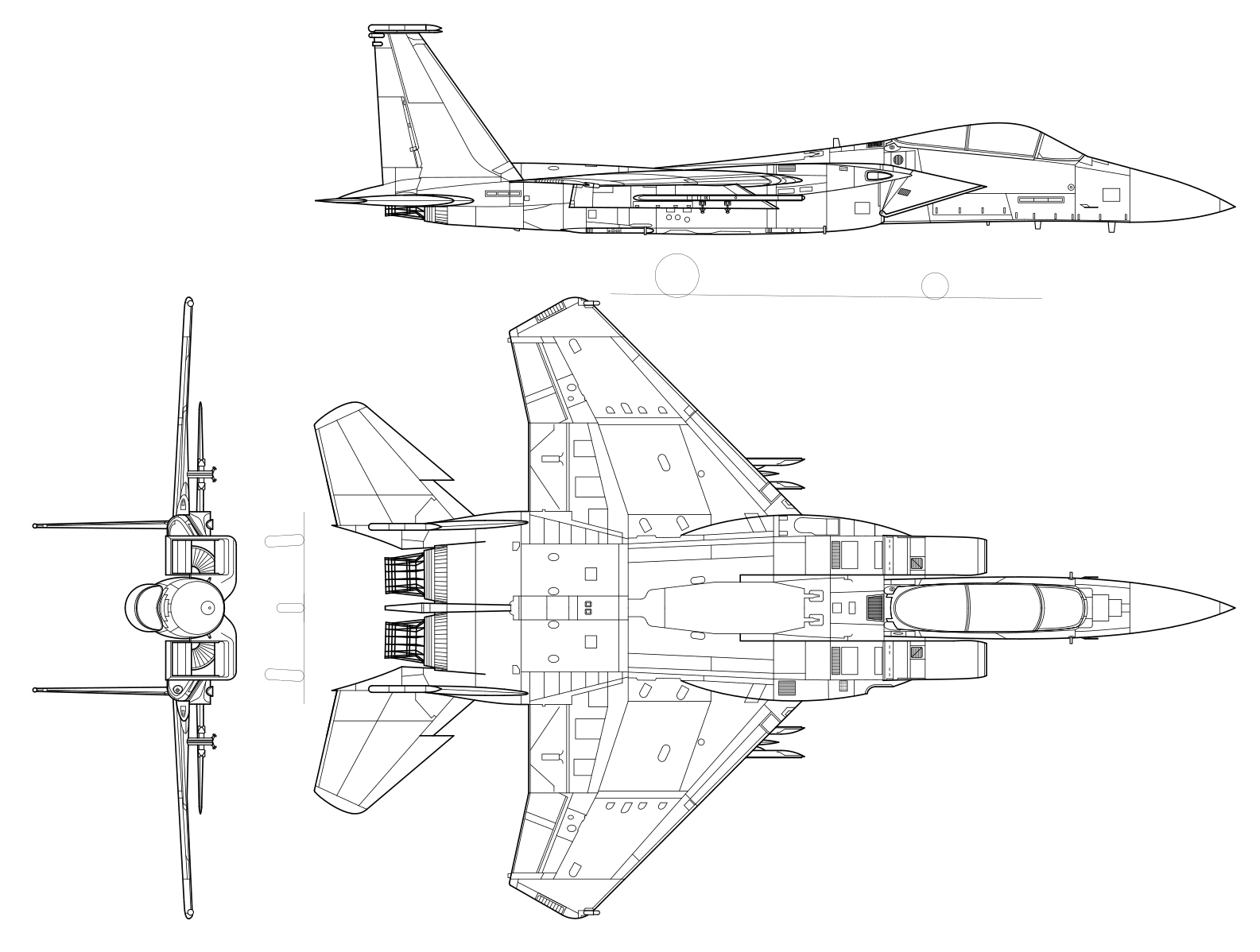

...История авиации знает случай, когда самолёт потерявший практически полностью одну консоль крыла пилот умудрился посадить...
Судя по тому, что на якобы оторванном крыле F-15, ещё и механизация исправно работала, то оторвана была только элеронная часть.
Только непонятно какое отношение имеет специально спроектированный интегральный фюзеляж к узкому 55 см фюзеляжу Арго?
Речь шла о том, какой фюз имеет большую ПС. Там где у квадратного есть хоть что-то у круглого нет чуть меньше, чем ничего. Не более.
От крыла осталось полметра, механизацией работали только на целом. Вообще-то, ПМСМ, чувак посадил самолёт только потому, что из-за тумана от вытекающего топлива и пр просто не увидел, что крыла нет. Увидел бы, дёрнул бы катапульту стопудово.
Просто как пример наличия ПС на плоском элементе, воздухозаборнике, в данном случае
