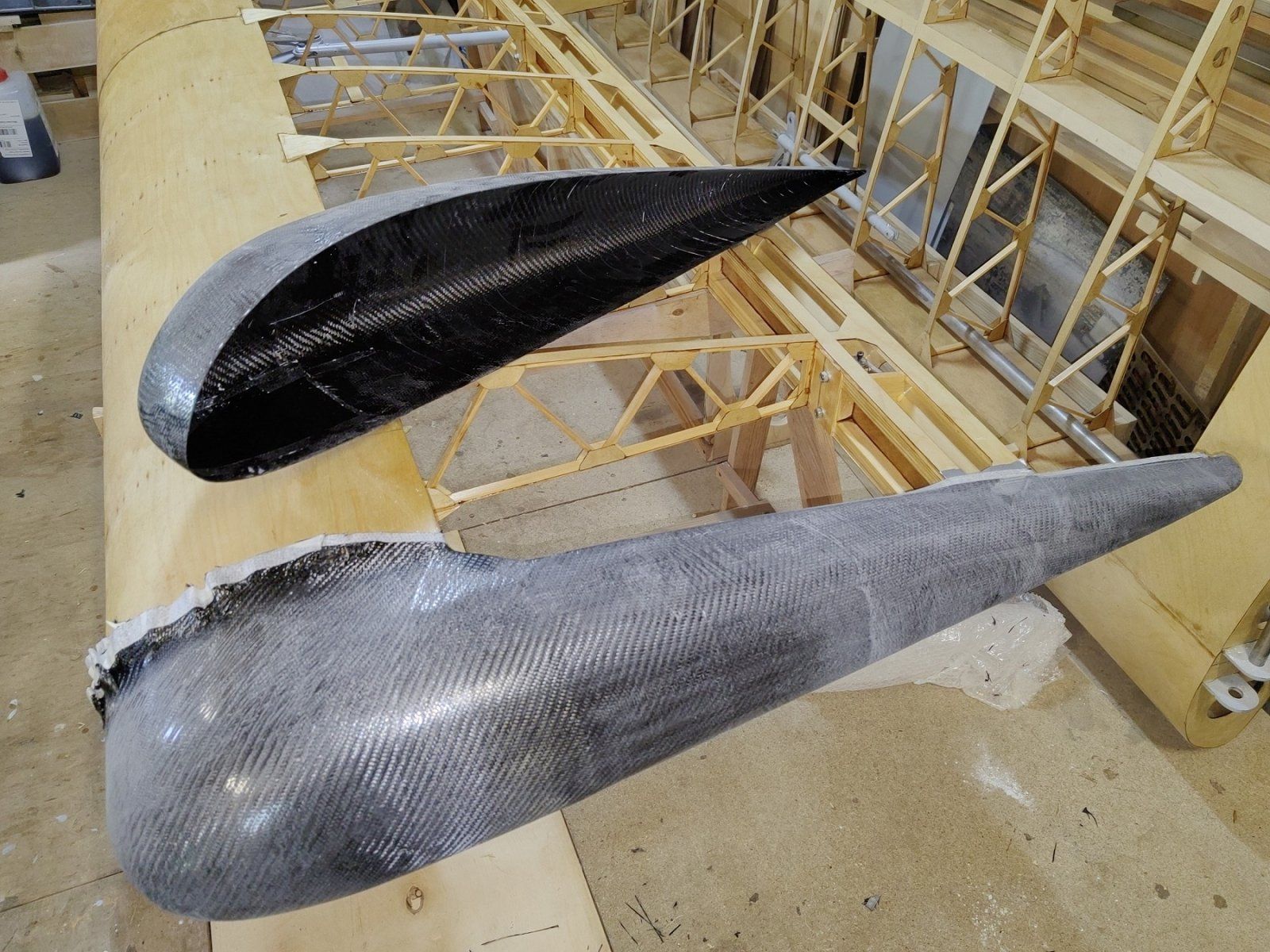

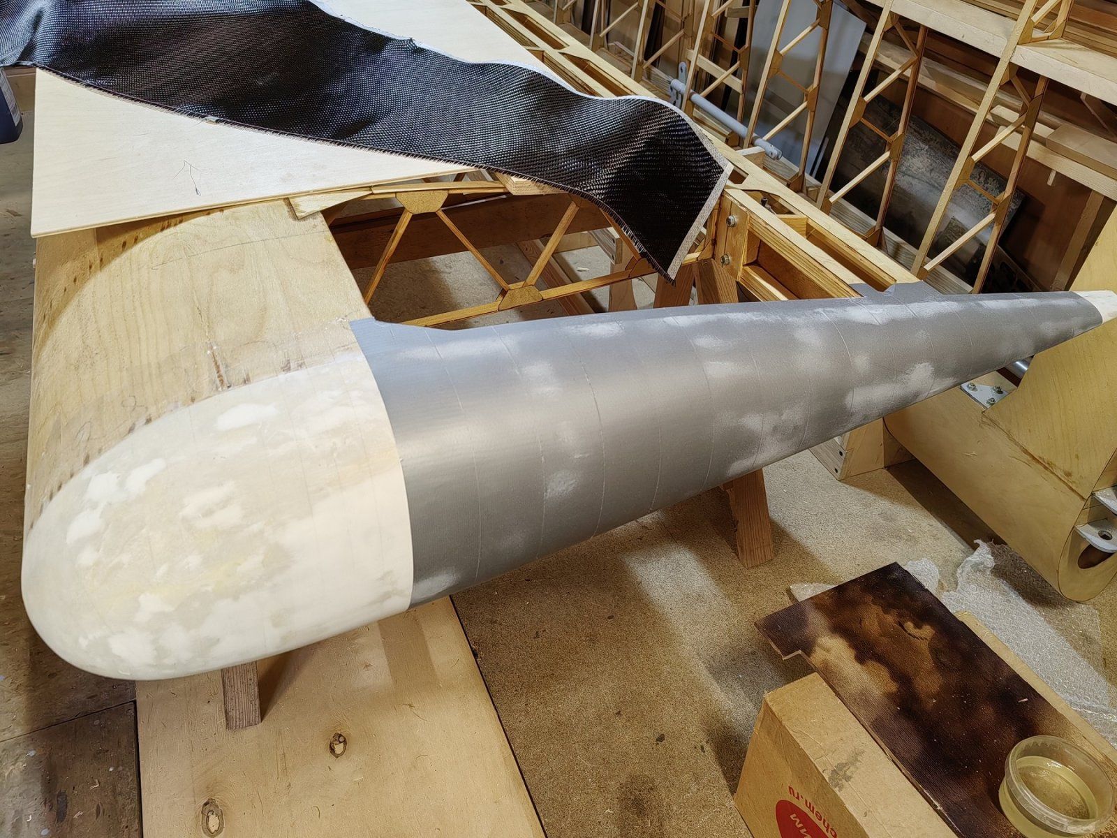

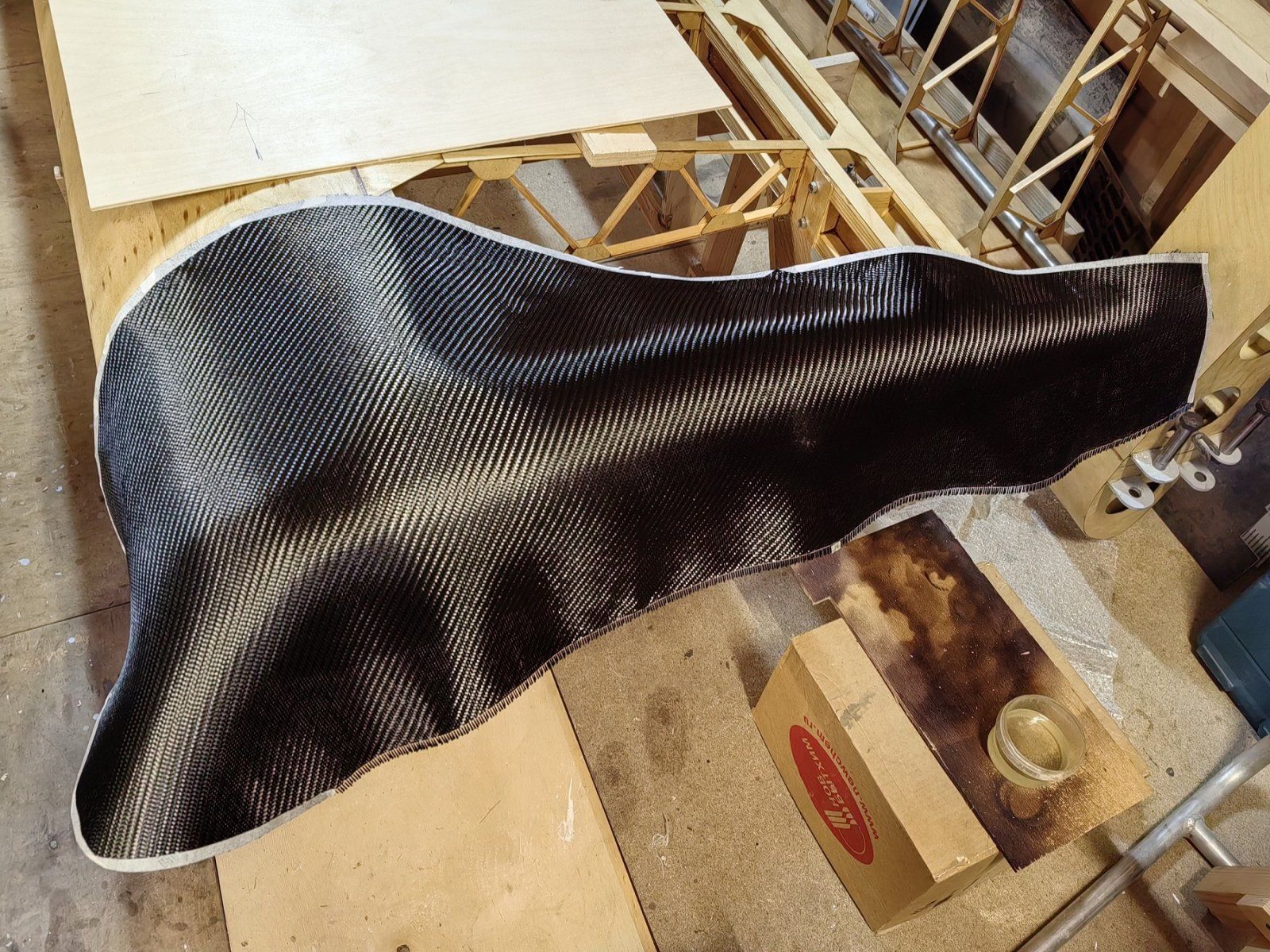

Строим потихоньку...только вот дефицит времени...Вот выклеил законцовки,решил все таки из карбона,так сказать опыта набраться. Проконсультировался сначала с Авиа Саша,он для Газели много деталей уже сделал. Вроде получается не плохо.Это все делал без вакуума. Следующий шаг обтяжка,стойки только доделаю для крыльев,чтобы можно было при обтяжке крутить для удобства

Литьевым пенополиуретаном я делаю все зализы,законцовки, обтекатели
Может быть у Вас есть фото самого процесса, насколько это сложно?

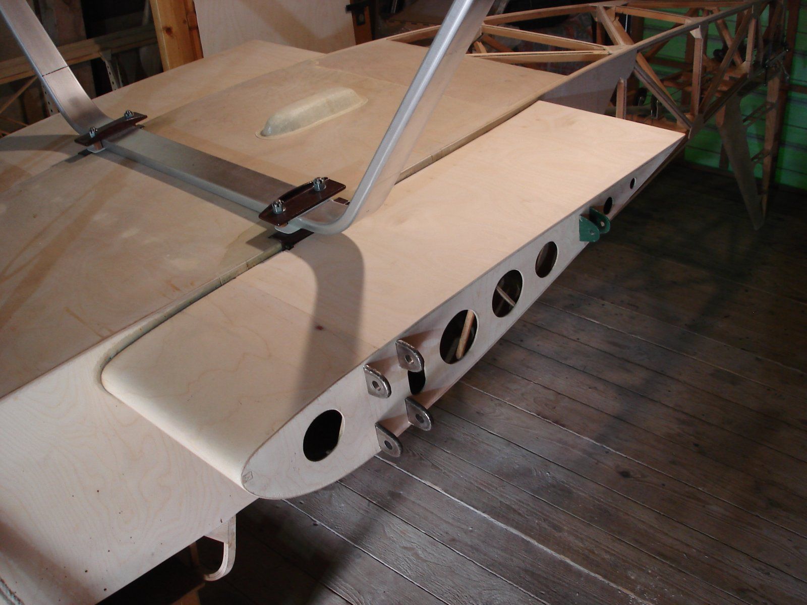

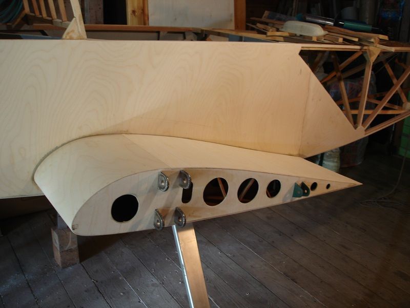

Всем привет! Сейчас занимаюсь центропланом. Нужен совет: как и из чего сделать зализы? И какой должен быть оптимальный радиус зализа?Посмотреть вложение 559531Посмотреть вложение 559532
Зализы можно сделать из любого плотного пенопласта, лучьше пеновлексом. Между собой фрагменты пенопласти клеить или ПУР 501 и любой монтажной пеной. Конечно заранее защитить фанеру хоть пищевой плёнкой и `малярным скотчем. Можно и пластилином сделать или худолественной глиной, сделав шаблончик радиуса и протягивая его вдоль борта снимая или добавляя пластилин или глину. Конечно не забыв малярным скотчем обтянуть рабочее место)
Пытался найти экструдированный пенополистерол плотностью хотя бы от 40 кг/м3, на юге России нигде не нашел. В том числе и в Москве. В ссылки просьба не тыкать, ссылок до хрена, но при прозвоне этих ссылок оказывается что у них такого нет. Максимум 30-32 кг/м3. Лет 12 назад можно было найти и 100 кг/м3

А там и не нужен прочный и сверхплотный пенопласт. Главное чтоб не крошился при шлифовке, главная задача относительно чистая поверхность, его ж потом всёравно вытравливать нужно после оклейки стеклом.
