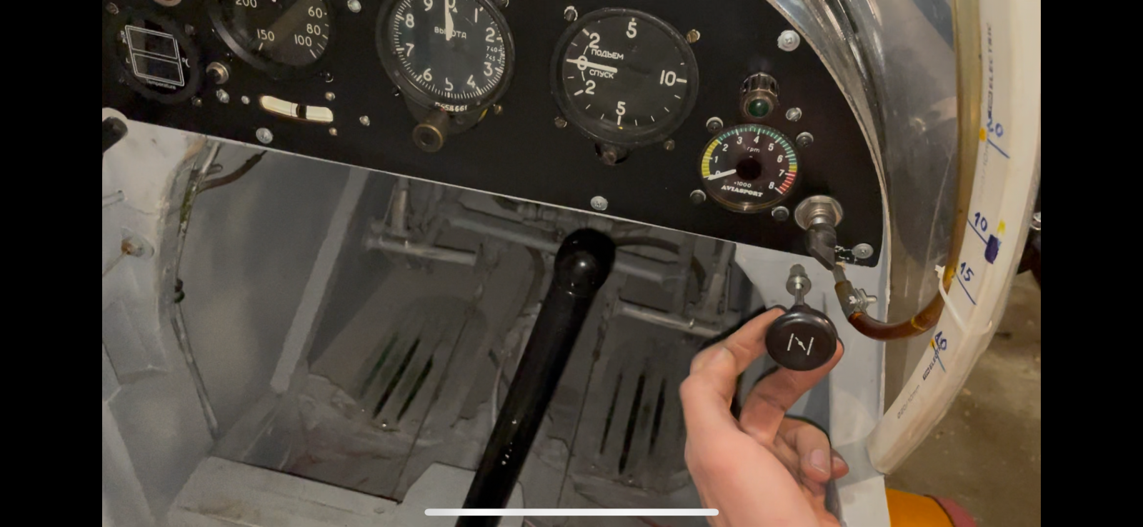

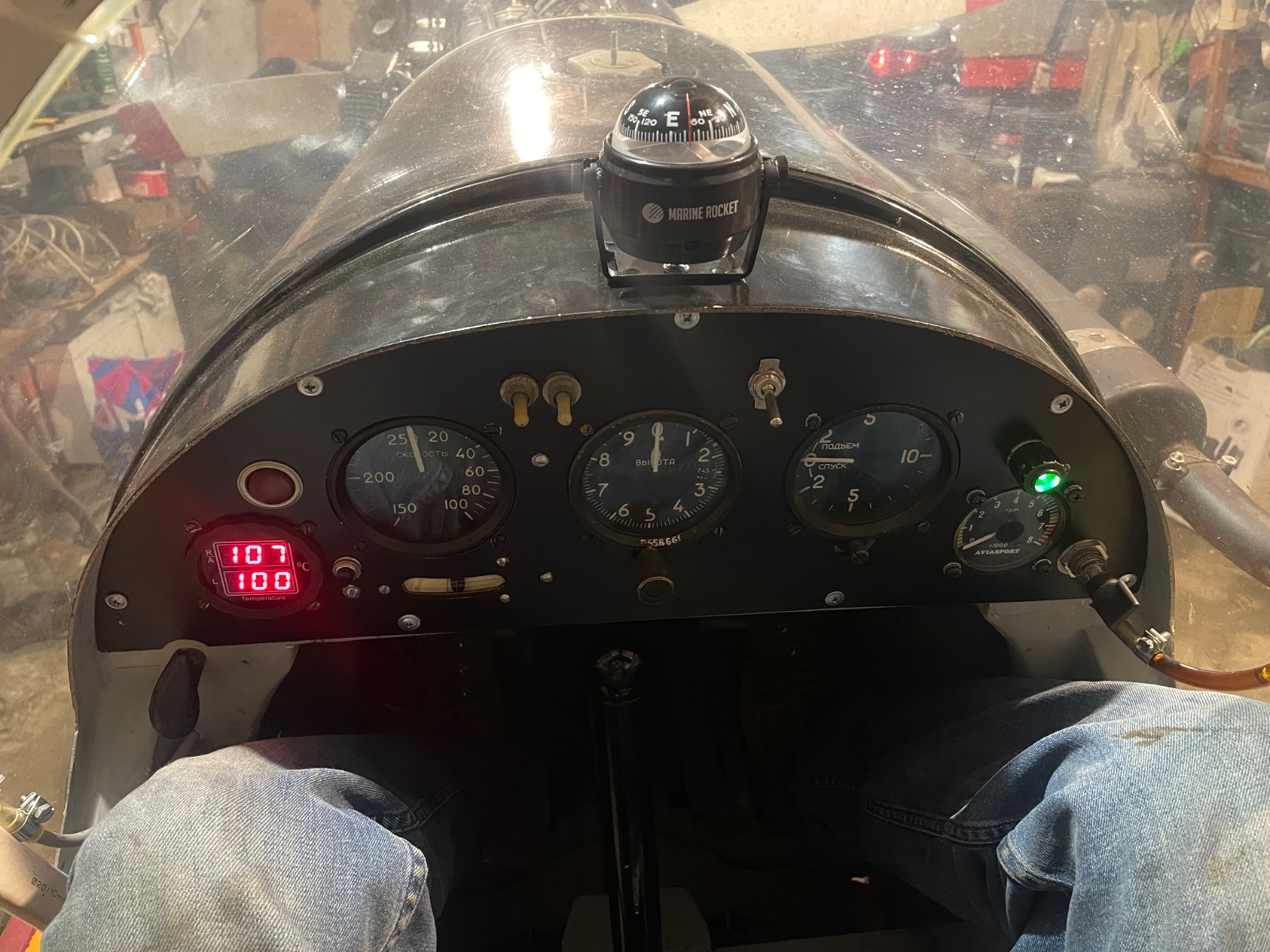

Пока была зима вносил кое какие улучшения и инспектировал весь самолет после покупки. Вот некоторые из них: установил дополнительный электрический топливный насос, индикатор температуры головок на два датчика вместо одного, заслонку на охлаждение так как прогреть его до взлетного режима давольно-таки сложно, ну и кнопку ртт под рацию на РУС, рация пока что переносная. Ну и общие мелкие ремонты (резина, протяжка болтов, проводка, там помазать тут подкрутить и тд) Вот несколько фоток новых узлов. На фото присутствует бестолковый компас, но я уже купил компас pai-700 но он немного неисправный, сейчас в процессе ремонта (исправный очень дорого))

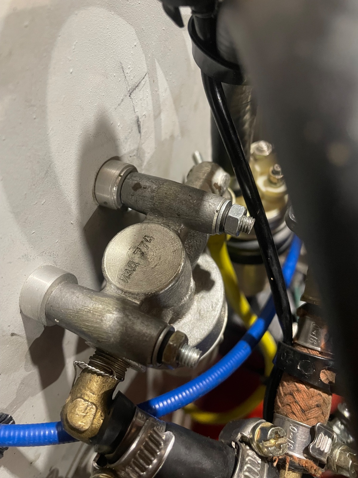

Еще был зачем-то перевернут топливный фильтр отстойником вверх, я перевернул его обратно, зачем так было сделано не понимаю.. может у кого-то есть объяснение зачем было иначе
Может для беспрепятственного прохода воды. (чешу репу)
А ИЗД это разве фильтр? Скорее какой то клапан.На фильтр не похоже, у технарей поспрошайте. Отстойник обычно ставится в самом низу.
И не нравится мне, когда высокое рядом с карбюраторами. если чего, пых обеспечен. Не место там бобинам.
И штатный бензонасос, должен стоять максимально близко к картеру, иногда они прямо на картер крепятся как у Вихря.
Да, это фильтр, внутри цилиндрическая фильтр-сеточка вокруг нее противоотливной стакан, все это вставляется в колбу и прикручивается , выше есть фото когда он еще вверх ногами стоял. По поводу высоковольтки и бензонасоса спасибо! Пойду читать мануал на rotax, посмотрю какие у него допуски длинны шланга, а по поводу катушек мне кажется это их штатное место, но могу ошибаться

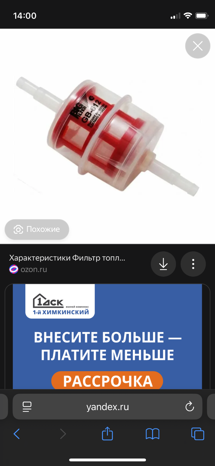

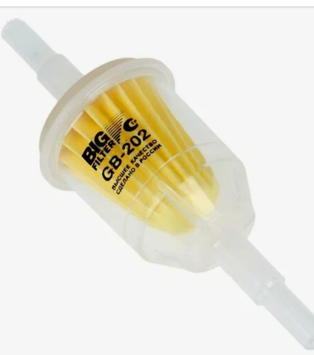

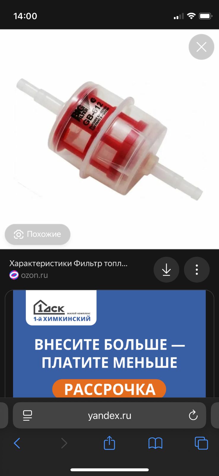

Я вот такой фильтр видел на нашем клубном Пайпере. А тут такая большая железяка стоит и также фильтрует, по мне так это перебор. И потом через пластик всегда видно состояние и загрязнение фильтра. А так в принципе нормально, просто в глаза бросился фильтр своими размерами.
    63,9 КБ · Просмотры: 23
Согласен, железка большая , но к ней еще и трубка от бака металлическая приходит, и так все классно и качественно сделано что не хотелось эту конструкцию трогать) единственное уточнение я бы сделал что фильтр нужен с вот такой сеткой как на фото, так как бензин с 2т маслом, а фильтр бумажный пропускная способность в какой-то момент резко падает и это может привести к отказу, читал здесь на форуме как несколько человек подтвердили это. В детстве на 2т мотоцикле стояли бумажные фильтра и все было нормально, но лучше перестраховаться)

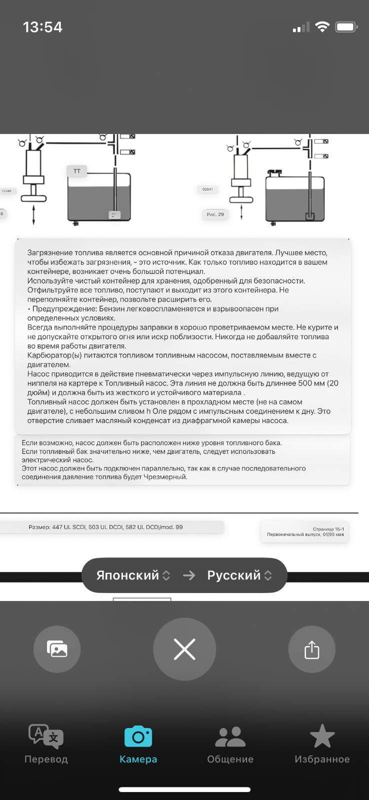

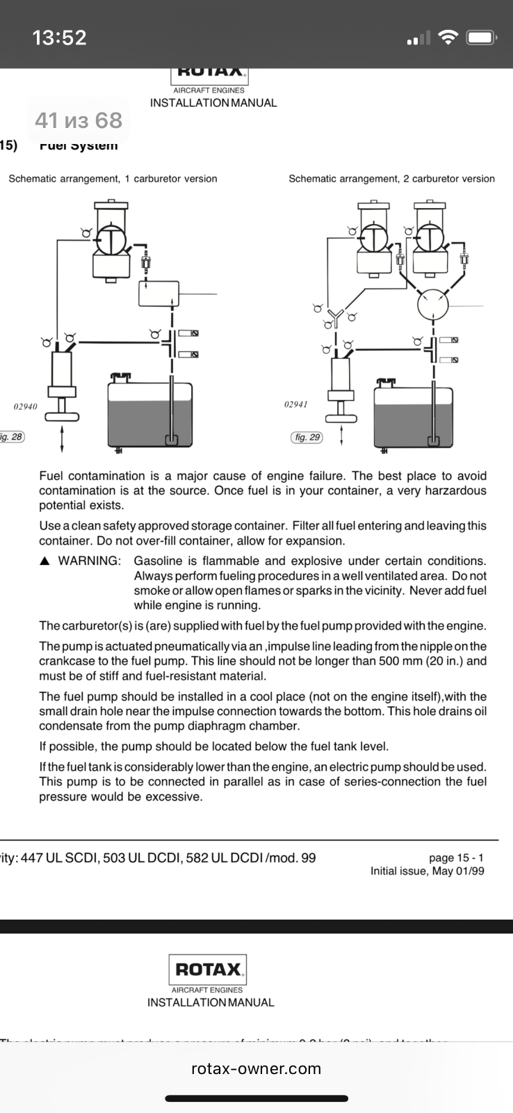

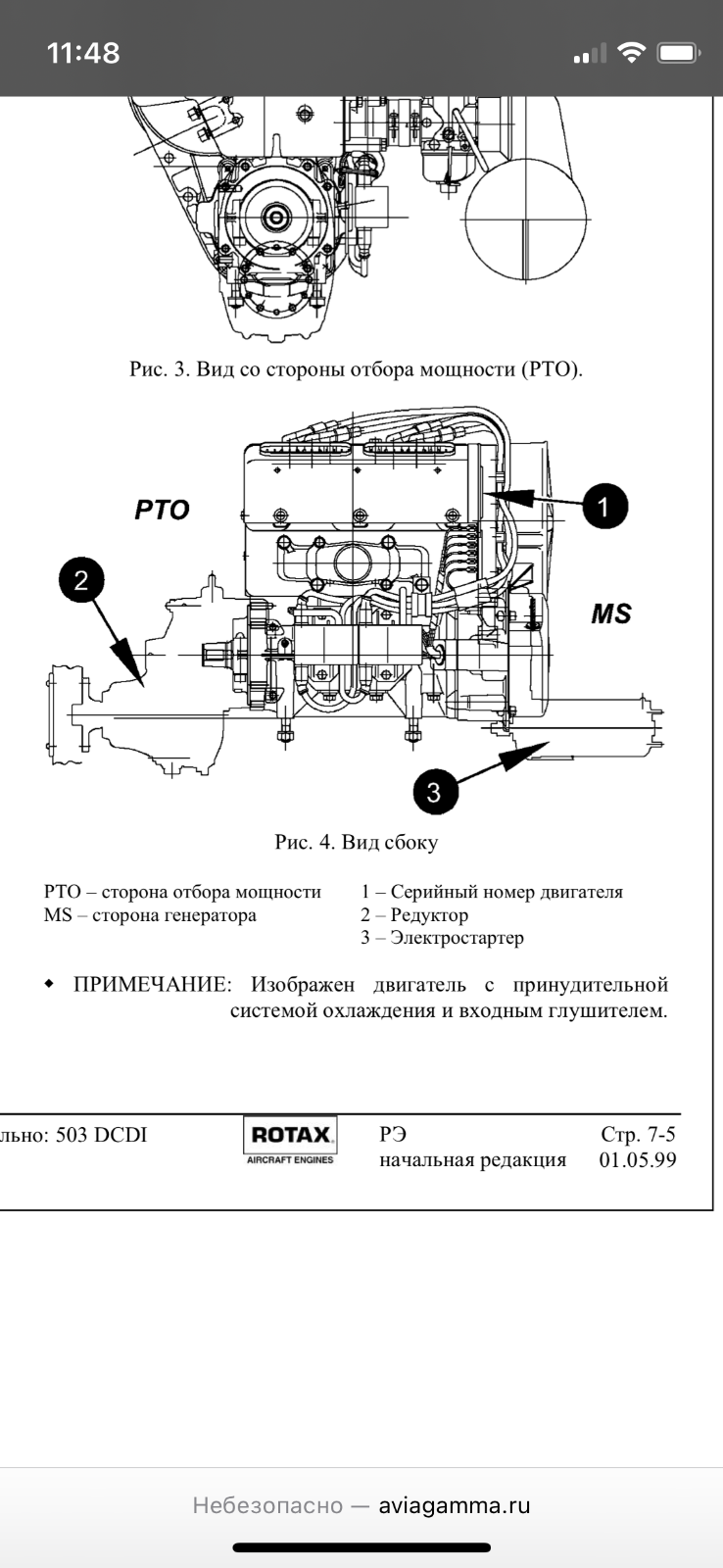

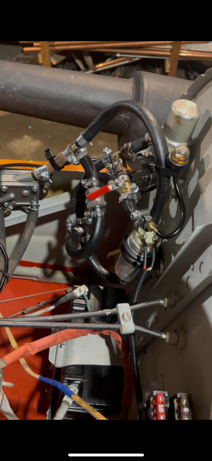

Значит все почитал, докладываю) Зажигание так установлено штатно, длинна шланга в допуске🫡
А мне не нравится эта штатная установка!!! Банально , пожароопасно!
Ну и допуск в 500мм, это не значит что его на таком расстоянии и надо ставить. Если бы, бензонасос стоял к примеру под карбюраторами на раме, то суммарно, шлангов было бы на метр короче. И в случае негерметичности картера, производительность бензонасоса не так просядет. Это все на любителя.Вы мысленно продумайте расположение всех агрегатов, взвесив все плюсы и минусы. Полезно для здоровья.👍
