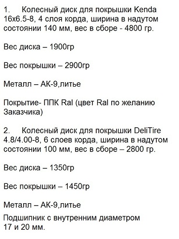

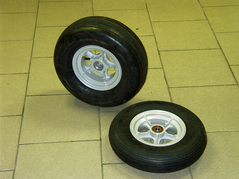

Григорий, чуть дополню по колёсам.
Судя по фото, колёса производства Чернова. В разделе торговли торговали ими пару человек. Вот чуть более развёрнутая характеристика по ним

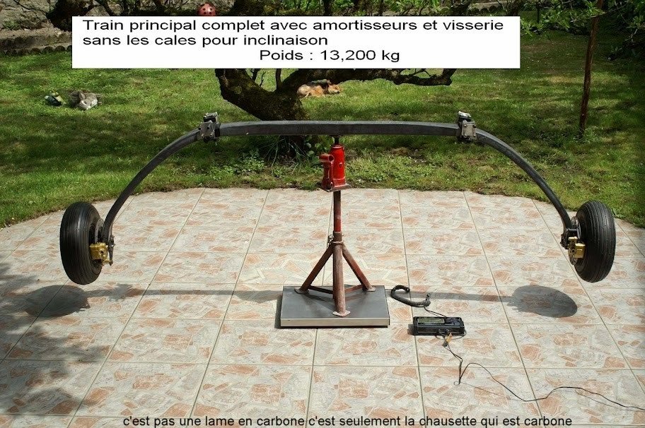

Привет всем -нашел фото для сравнения -может кому то будет интересно
основное шасси Газели самолет двухместный взлетный вес в районе кг 500 кг
вес пустого 265 -280 кг.
шасси одноместного как минимум должна быть на треть легче здесь комплект с тормозами с башмаками крепления полностью в сборе .

У "Газели" очень высокотехнологичное шасси, потому такое лёгкое. В ветке люди умудрялись только саму рессору, пластиковою, сделать примерно такого веса, тогда как у оригинала стальная весила что-то в районе 8кг. Григорий, так понимаю, дюралевую заказывал, скорее всего у "прапорщика". Внешне, выглядит весьма изящно и подозреваю, что не тяжёлая. Во многих случаях, гораздо проще купить готовое изделие, чем осваивать целую технологию, тратить время, деньги, на материалы и освоение. Пусть даже и не идеальное в весовом отношении.

да и сам когда делал свою рессору думал так же -самая большая проблема там однонаправленое стекло в ленте (тогда его было трудно найти )а не ровинг (нитка -) секретов там уже нет хорошая смола стеклянная лента однонаправленная и после изготовления понимаешь что и не так сложно -моя рессора такого веса и она перепрочена - сложностью я бы назвал успеть пропитать так как отвердитель лучше брать быстрый при нем прочностные характеристики все же лучше -ну и закалка не помешает - а успеть можно в четыре руки так я и делал .
да чулок карбоновый тоже нужен поверх -и все уходят в то что проще сделать -но тяжелее . Если бы делал сейчас я бы не вставлял в центр карбоновые слои уж больно жесткая получается -

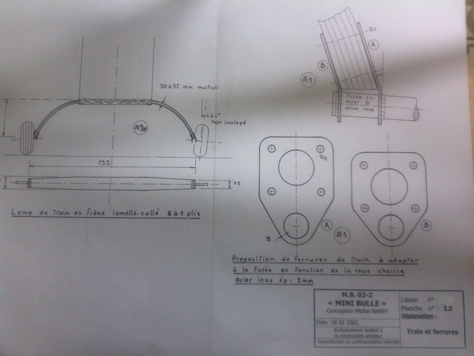

Можно сделать лёгкую рессору и без высоких технологий. Из ясеня. 😉 Снаружи уложить пару слоёв стеклоткани под 45 град.
Какова причина удлинения хвоста? Хочу понять ход мысли...
Площадь центроплана увеличена на ~0,6 квадрата. И мы ещё не знаем про консоли. Вдруг тоже увеличены.
Хотя бы поэтому нужно увеличить плечо горизонтального оперения.
Сделать деревянную потоньше, сверху и снизу наложить несколько слоев однонаправленной стеклоткани, потом обмотать вокруг парой слоëв под 45°, бедет легче чем на "Газели" и без потери прочности. 🙂

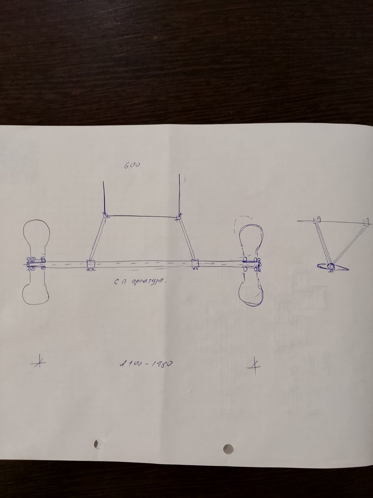

Хотя, как я понял, основной вес шасси набрался не на рессоре, а на колесах.
Вообще при стремлении к идеалу время и затраты стремятся к бесконечности, а многие и без того строят десятилетиями, так что может лучше не усложнять.
Может применить стекло арматуру, подшипники одеть на проточки, шплинты снаружи, крепить хомутами через небольшой подрамник?

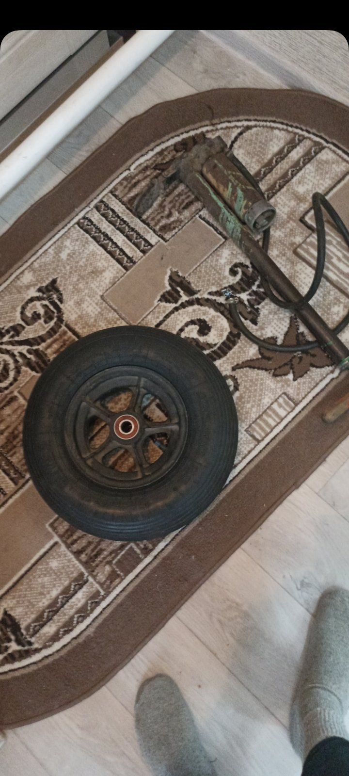

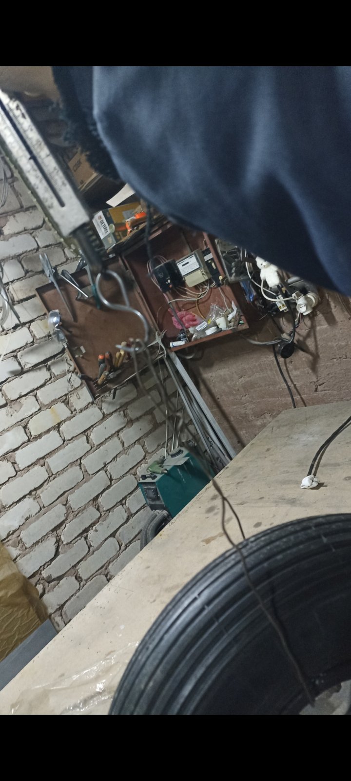

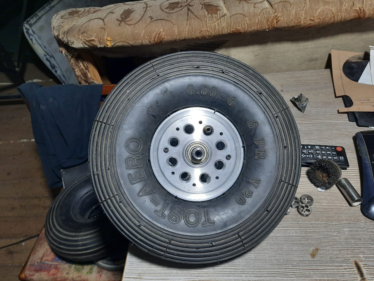

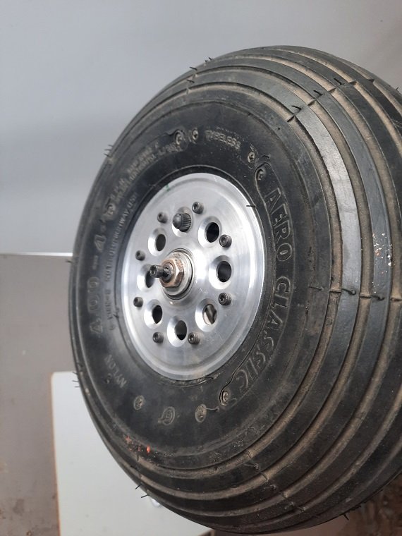

Почему-то мое колесо весит 3,5 кг. Весы что ли неправильные? А не 2,8кг кск указано выше
    189,5 КБ · Просмотры: 100
    164,1 КБ · Просмотры: 103
Есть оказывается варианты для развития творческой мысли и прогресса -
А если ко всему этому применить еще и правильный подход к изготовлению всего самолета -
я к тому что искать ,или покупать материалы не те что под рукой а если нужна к примеру трубка стенка 1мм а рядом валяется труба стенка на полтора -отбросить мысль а -пойдет и выписать через торговые платформы именно то что нужно и так далее -то и в итоге нагрузка на рессору меньше и самолет лучше -сейчас много чего того что раньше не было .

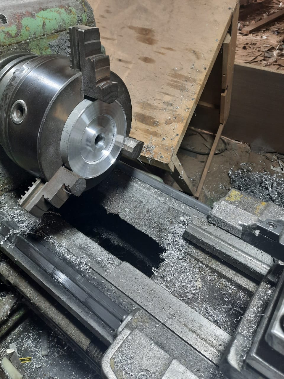

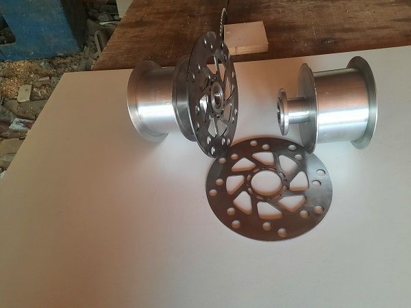

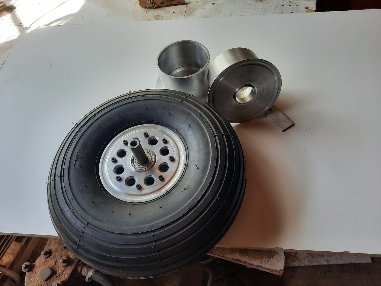

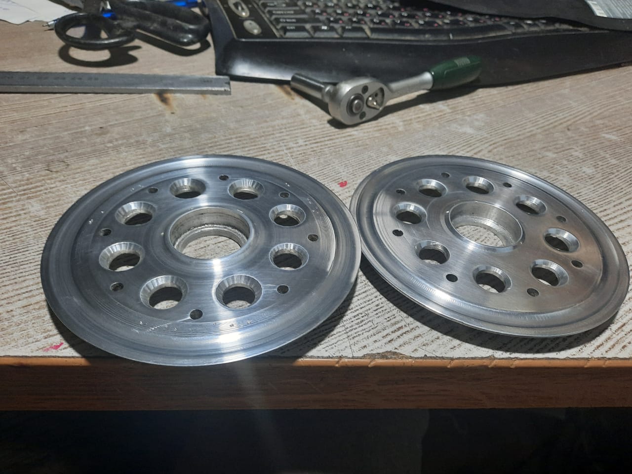

Вес колеса основного- диск +3 подшипника +плюс тормозной диск+камера +покрышка (без титановых осей (еще не готовы )
гр 2420гр.-тормозной диск -весит -270 гр. (сейчас они бы у меня были еще легче -болты класс прочности 110 на 4 мм) да при таком варианте камера обязательно с загнутым соском .
