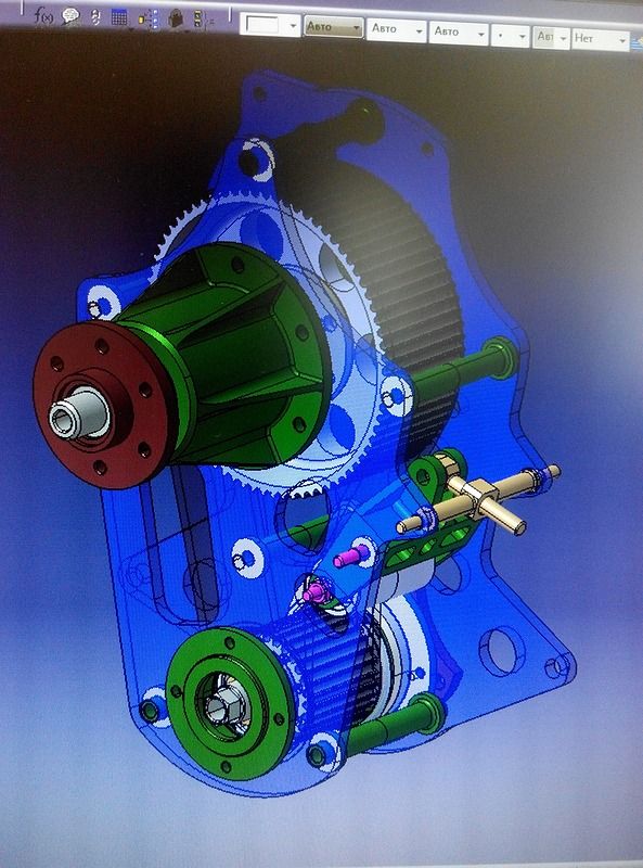

Мужики, а что за великолепный редуктор и кто производитель?
какие параметры?
Я переделываю ХОНДЫ L-13a 100 л с;  L-15а 120 л с   с электронной педалью  на январе.  С уважением Сергей.

Редуктор общий вид взят с картинки, а далее полная разработка всей деталировки и шкивов полностью нами. Сейчас редуктор ставят на двигатель, как будут результаты о том как начал крутить винт, если косяков не вылезет, сделаем облегченную версию, на мощность до 125 л.с. с длинным ведомым валом для самолётного капота. Вес облегченной версии будет кг 13 примерно при межосевом 221 мм и передаточным 2.45. Все чертежи уже лежат, ждём запуска прототипа на двигателе
Доброго времени суток.То что на видео я делал товарещу на его дэльт.Пораметры: Винт Луганский 1820, редуктор Кулагенский 3.0 тяга 210кг.  при оборотах 6000.Движок работает без нагрузки. Ему нужна редукция 2.35-2.5.Я делаю примерно такой самолет как у вас поэтому меня заинтересовал ваш редуктор.Планируете ли вы их продовать? С уважением Сергей.
Сергей, продавать пока нечего, надо в начале  все испытать, на днях 3д модель новой версии с удлиненным ведомым валом покажу, тот вариант что мы себе будем ставить на новый самолет

а вот модель редуктора с удлиненным ведомым валом который мы поставим себе на свой новый самолет
    87,6 КБ · Просмотры: 241
Ребята, обалденно! Великолепный получился агрегат, все детали лежат на поверхности что существенно уменьшает время осмотра и обслуживания. Редуктор конструктивно прост и одновременно надежен. Молодцы Cибиряки, так держать!     🙂
