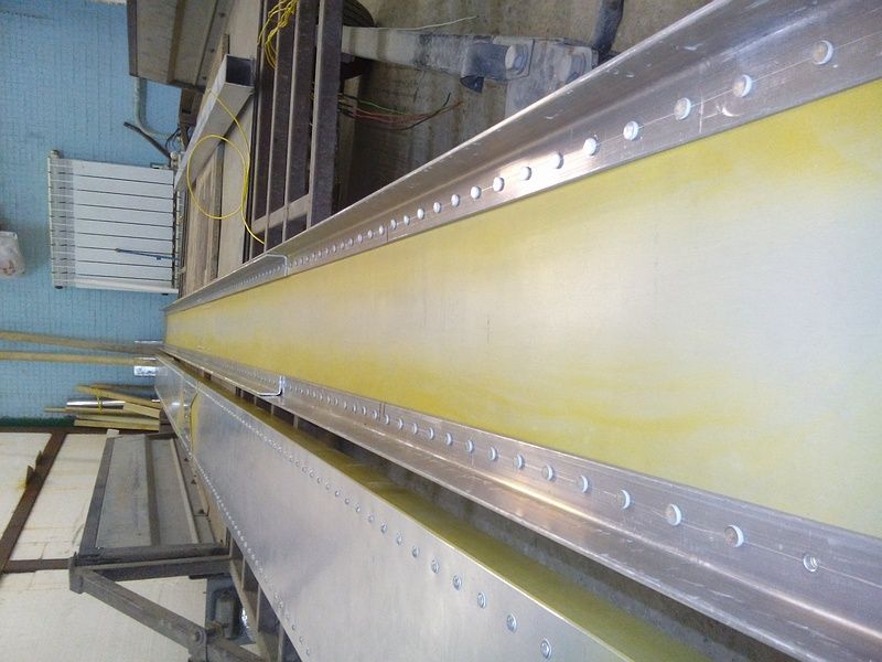

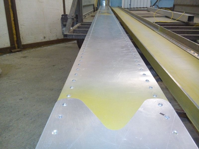

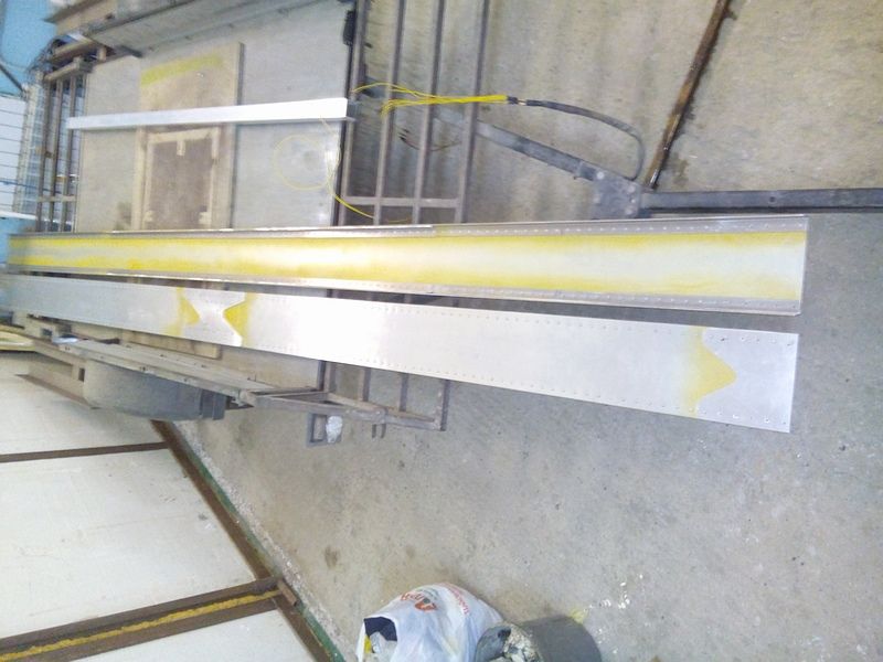

хорош про редуктора, немного поработали, склепали лонжероны, осталось прикрутить пластины крепления, и можно будет примерять нервюры....
Первый раз работал пневмозаклепочником и ударными полнотелыми заклепками, понравилось, да и получилось очень даже ничего 🙂

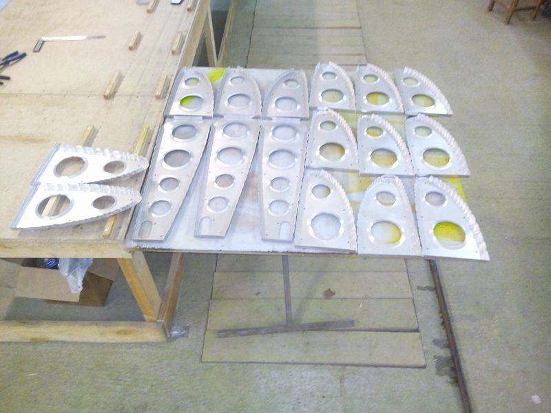

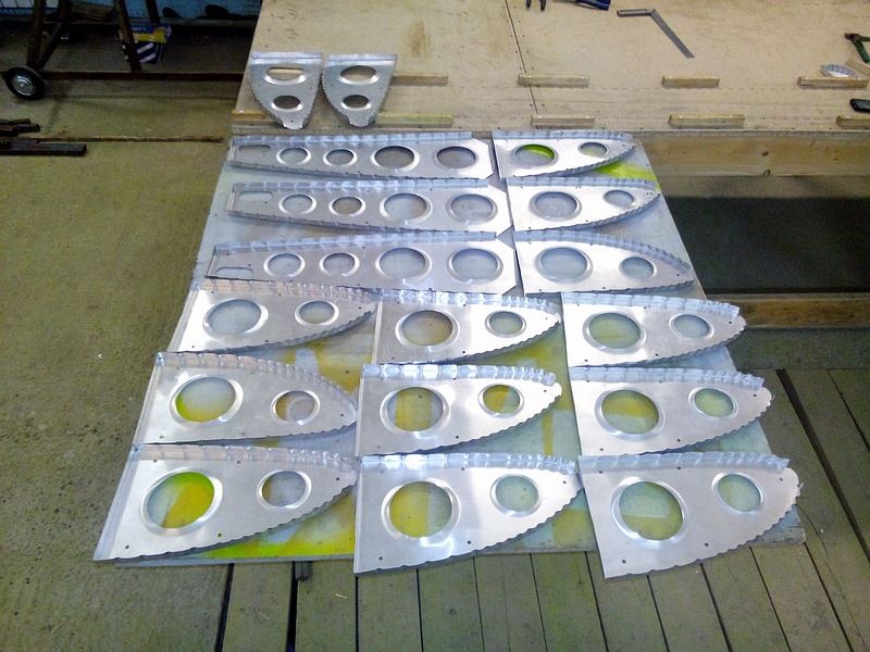

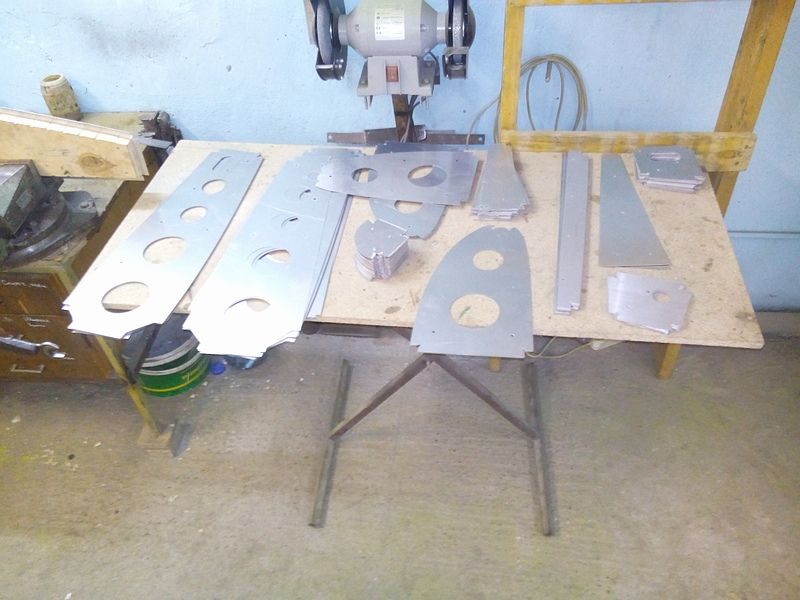

забрали вчера детали на крыло, элероны и закрылки, все стыкуется на ура, больше в ручную резать не буду, лазер это сила! Сегодня отштамповал практически все нервюры, завтра доделаю и начну чеканить нервюры элерона и закрылка и доп детали...

Вам  теперь уж  свой лазер  прикупать пора, вроде  как  серия уже  пошла.......
@ explorer
а что уголок под клепку на лонжероне размечали штангелем.......или мне показалось...........
Купили бы, да ставить некуда  ;D
Не штангелем, а что это меняет?
@ explorer
хорошо не штангелем, значит гвоздем по линейке, то это преступление...........это концентратор......для будующей трещины..........в авиационной промышленности выгоняли за это с основных цехов .......вот все....на алюминиевых сплавах можно только карандашом........
MiG17_RUS  наверно  стоит  поднять  авторитет  своих  заявлений  показом  своих  работ, поучимся  у  Вас  как  и  что  ............. ;D
@ мир
я допукскаю что я полное чмо но вы увенчаный авторитетом аксакал считаете что по дюрали чертить это правильно..........великий вы авиастроитель
Насчет допущений. Берете уголок Д16т, как на фото, чертите  гвоздем, приклепываете пластину ,как на фото и рвете . Если порвется по царапине   то вы великий авторитет, а если не по царапине  верно то , что вы допускаете. 😉
@ Vitalich
Так что бы вы знали трещины по царапине получаются от циклических нагрузок...........и когда она образуется угадать не возможно......возможно она вообще не треснет......
но если есть правило не чертить на д16т гвоздем или штангелем то оно образовалось не потому что это кому то так захотелось тем более мне что бы например поумничать......но на статических испытаниях видел образование трещины по риске ....все уже испытано до нас
@ Vitalich
не стоит играть в рулетку.... нафига делать плохо когда можно сразу сделать правильно затраты труда одинаковые.........эффективность разная.....а главное более высокая гарантия того что эта риска ни кого не убьет.......
MiG17_RUS  ребята  построили  уже  удачный  самолет, летает  и  успешно, чего  огород  городить?
  Я  больше  плотник  и  столяр  , чем  металлист  и  конечно  Вы  правы  нужна  аккуратность, но  знаете  учить  ученого, это  не  совсем  на  мой  взгляд  правильно  и  авторитет  всего  лишь  слово , синониум  опыта.
