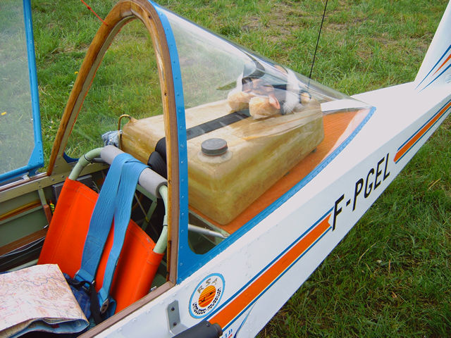

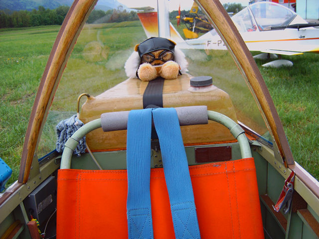

Штатный бак - под ногами (под коленками, см. фото в сообщении #438). А на фото - дополнительный.
