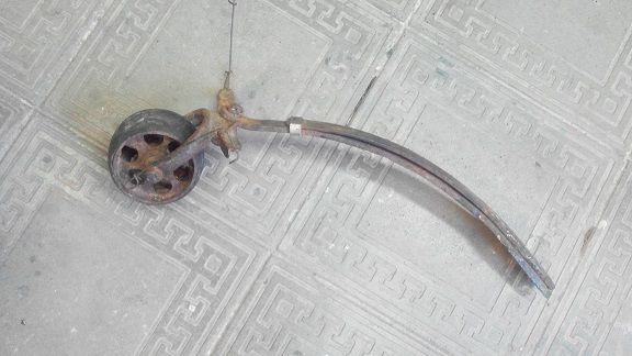

Понял. Совместить управлением фиксацией колеса с рудом. Дал полный на взлет колесо зафиксировалось. Приземлился, скорость погасил, расстопорил колесо зарулил на стоянку. Все складывается, начинаю делать.  Кстати вот такое было колесо на прототипе. Вес 1.7кг. Раздельного торможения передних колес не было. Заднее управлялось. Перед взлетом фиксировалось отдельным рычагом. Радиус поворота был довольно большим.

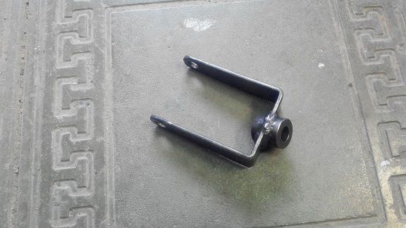

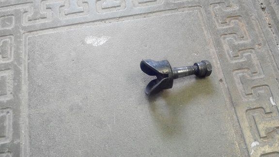

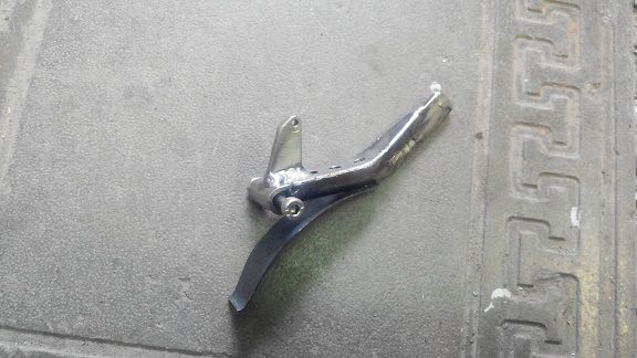

Такое маленькое колесико доставило много хлопот. Достойного колеса в магазине не обнаружилось пришлось колхозить из того что есть. внутрь вставил ступицу оснащенную нормальными подшипниками. И обкрамсал резину.
Части хвостового колеса.
