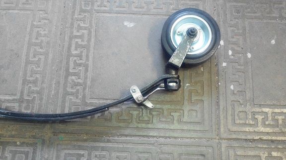

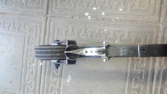

На первом фото, пост 79, самоцентрующий узел. У него что, ось коническая?
Похоже из шаровой опоры от какого то ведерка сделано. Интересней другой момент.похоже в рессоре просто отверстие,нет ни какой ступицы. А от перекоса вилку с колесом спасает лишь площадь сопрягаемых деталей.Интересно оно не сильно болтается?
Вилка сидит на конусе, дальше в рессоре цилиндр. Ступици нет зазор выбран подбором шайб. Болтается в допустимых пределах. Дак как же с краном то?
rail может быть сваять что то в этом плане(имеется в виду наличие ступицы) .К томуже у Вас очень хорошо получается работать с металлом,доработать узел проблем не составит.
To schalke. Сейчас узел готов. И думаю пока переделывать большого смысла нет. Нагрузку держит. А варить рессору , она высокоуглеродистая, может трещать.

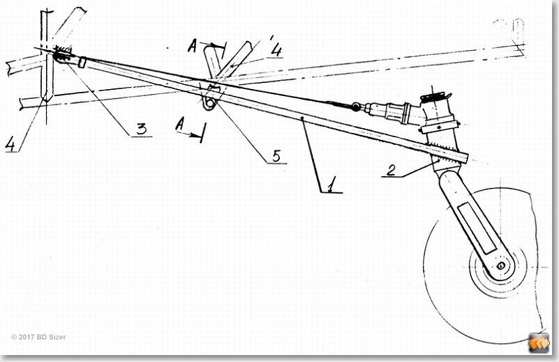

Меня заинтересовало решение фиксатора на вашем рисунке. Если можно выложите на обозрение.
С рессорой ито правда.А узел не мой-первый попавший в инете.Фиксатор там прост.К ступице приварена трубка с внутренней резьбой.В нее вкручен стакан,в донышке отверстие.А фиксатор,это подпружиненый штивт.К нему трос.В оси отверстие.А на свой хочу костыль постаквить,все одно с грунта летать.
Замечу следующее.
При такой схеме плотная посадка подпружиненного штифта затруднит до невозможности его вхождение в отверстие на оси, а при свободном вхождении, вследствие очень малых плеч, гарантирован люфт, снижающий достоинства фиксации колеса.
Поэтому, на МАИ-223 фиксатор представлял собой собачку, входящую в прорезь на диске, закрепленном на оси хв. колеса. Все работает, но рулить можно и с зафиксированным колесом, хотя развороты имеют большой радиус - поэтому, на Ларос 100 плечо еще увеличено, а вместо собачки применен крючок наподобие шассийного замка, зацепляющийся за штырь на вилке хв. колеса.
Уважаемый Lapshin. Вот честное слово, из данного вами описания мне очень трудно представит конструкцию узлов. Нельзя ли выложить ссылку или фото или схемку или рисунок. Заранее благодарен.

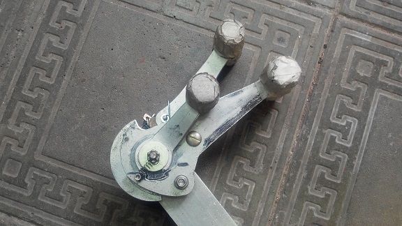

Рукоятка управления двигателем, тормозами и фиксатором заднего колеса. Будет анодироваться и покрыта лаком деревянные части.
    41,5 КБ · Просмотры: 315
Что мешает снять с руда деревянные части и анодировать целиком. А деревяшки позже обработать, и прикрутить на место. Делать надо сразу хорошо, а плохо само получится...(с).
