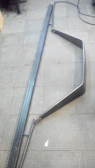

Имеется вопрос к общественности. Как правильно выставить оси колес на концах рессоры. У кого какой опыт. Делись народ!
В том виде как на последней фотографии вес 12,5 кг. Но форма выбрана пока на шару. Толком не считал. Прикинул на глаз-ватерпас.
Крыло-дерево. Фюзеляж-металл. Двигатель естественно на классике тянущий.
Развал необходимо сделать таким, чтобы при стояночной нагрузке оставалось еще градуса 3 до вертикального положения колеса. Схождение должно быть таким, чтобы при движении по бетону с взлетной массой колеса не сходились бы с последующим провалом после срыва трения колес, либо наоборот, не расходились бы. Вопрос обычно решается шайбами под болты  установки осей.

Но это ж изгиб рессоры расчитывать придётся! :🙂
Информация для размышления: рессора самолёта "Шагман"  весит 4 кг.
Желательно, конечно. Но, в отсутствие возможностей, можно, нагрузив рессору необходимым числом мешков, померить получившийся угол и подогнуть соответствующим образом концы рессоры. Более точно, как сказал выше - шайбами.

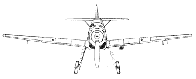

Уважаемые тов. Лапшин: у меня к Вам в связи с этим вопрос. Почему на некоторых "буржуйских" самолётах обратный развал? Например на "Мауле"?
Раил, дорогой, удачи тебе в твоём начинании?
Мы могли бы обсудить этот вопрос в случае, если бы был приведен чертеж, либо описание самолета с таким вот, отрицательным развалом. В противном случае приходится полагать, что либо перегруз, либо давление в амортизаторе ниже нормы, либо что-то в этом роде.
Так, обозначенный Мауле ни на одной из рассмотренных картинок не имеет отрицательного развала, а чертеж общего вида имеет примерно такой вид - покажите этот развал. Если на чертеже стойка обжата - значит, есть положительный развал; в случае изображения необжатой стойки (вообще-то, не принято) - развала нет.
При горизонтальных осях колес стойки не убрались бы в крыло.
ОК.
То есть, как я и считал, стандартное состояние -- с развалом.
А на крайнем рисунке -- чисто из компоновочных соображений сохранения контуров крыла.

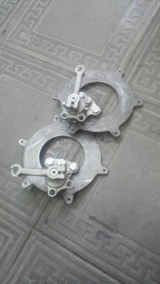

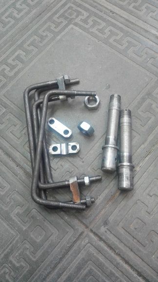

Обварил в приспособлении кронштейны полуосей.

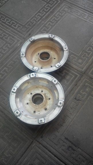

Доработал два колесных диска для крепления тормозных дисков. Хороший сварщик Андрей помог заварить люминь.

Изготовил тормозные диски. Тормоза будут с механическим приводом от какой то советской техники. Подогнал мой самый лучший друг Леха.

Угол развала осей маловат, если бы он такой остался после установки на самолет с полной загрузкой , было бы неплохо.
Субьективно рессора жестковата.В ненагруженном состоянии в сварочном приспособлении оси стоят под углом 6 градусов. Когда нагрузится предполагаю будет около 3. Если что то пойдет не так узлы переварю.
