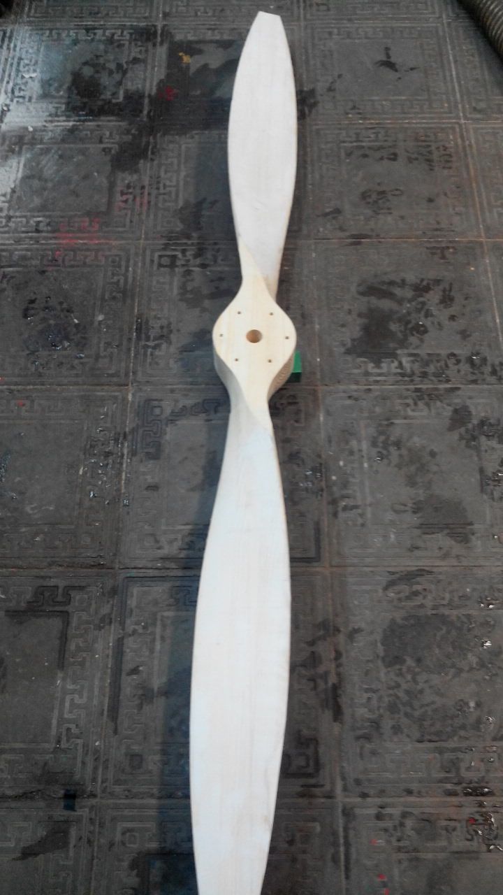

Винт воздушный наполовину сделан. Друзья подсобили.

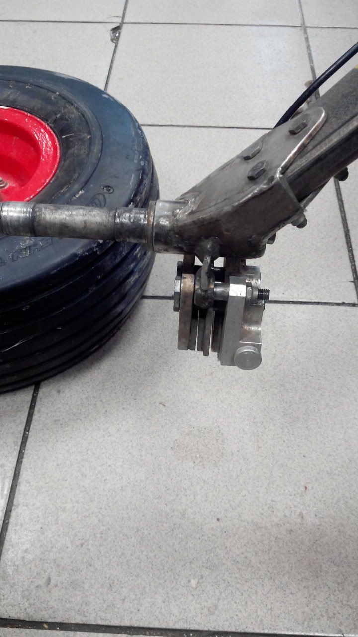

Крепление тормозной машинки подправил.

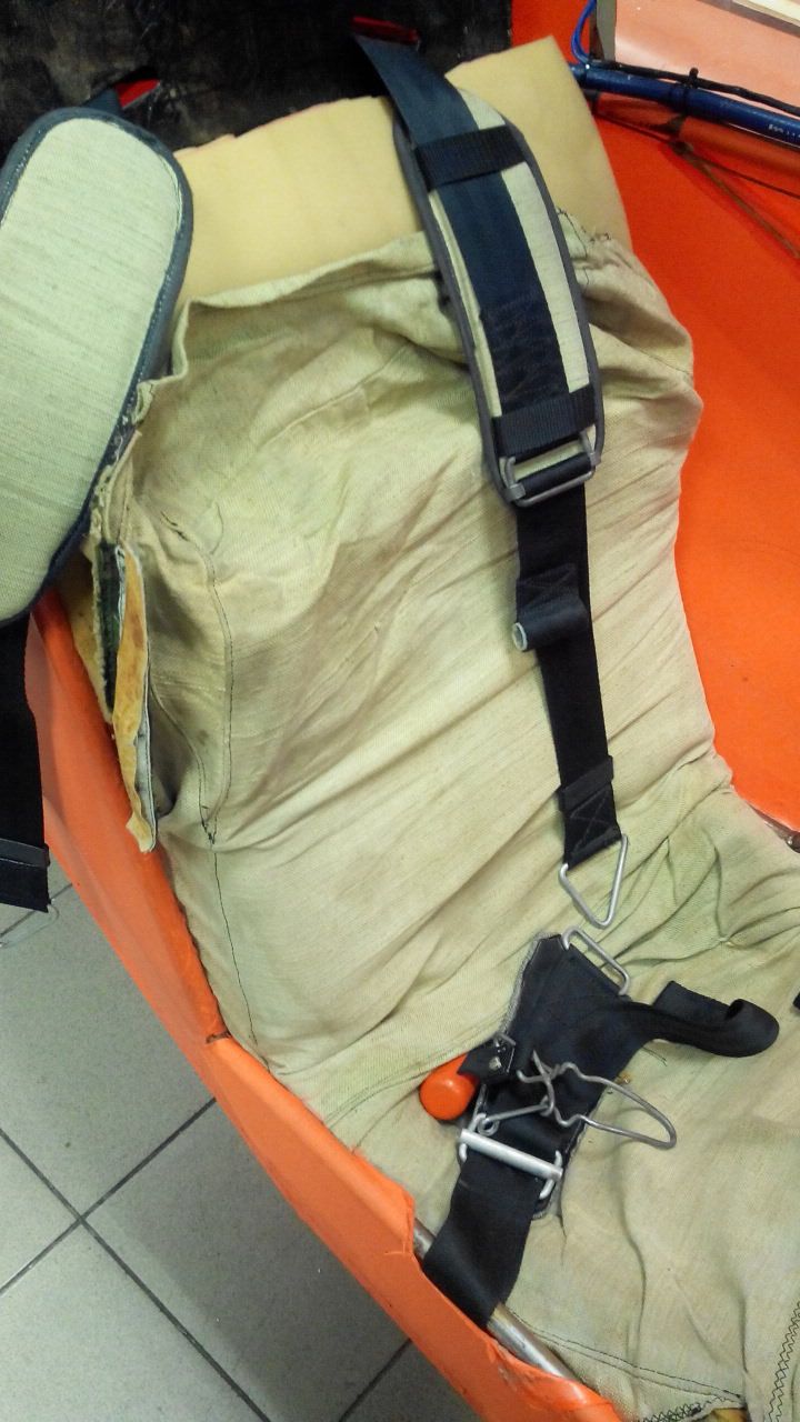

Надо перешить сидушку, эта на липучках сьезжает.

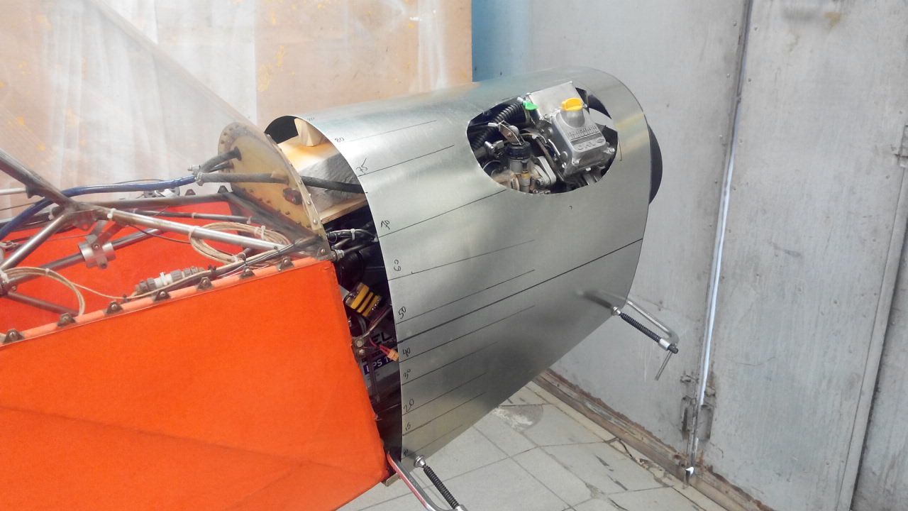

Колёса вдвое уже поставить, вместо этих (от дельталёта массой 400 кг), толку будет больше, чем от пластиковых обтекателей, а изготовление и установка капота на мотор, даст ещё больший эффект! ;)

To KAA. Капот в плане, как встанут звезды над моей головой в правильном порядке так я его тут же и сделаю. А обтекатель -это не только обтекатель, но еще и брызговик, и немного эстетики.

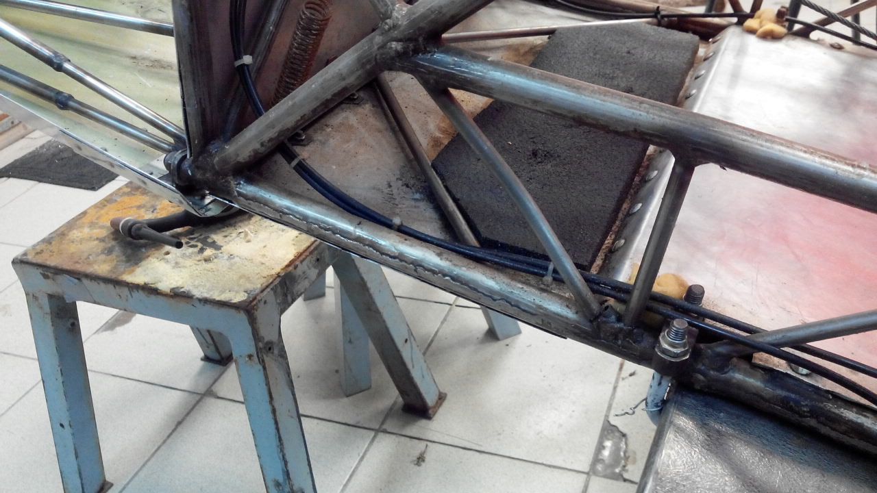

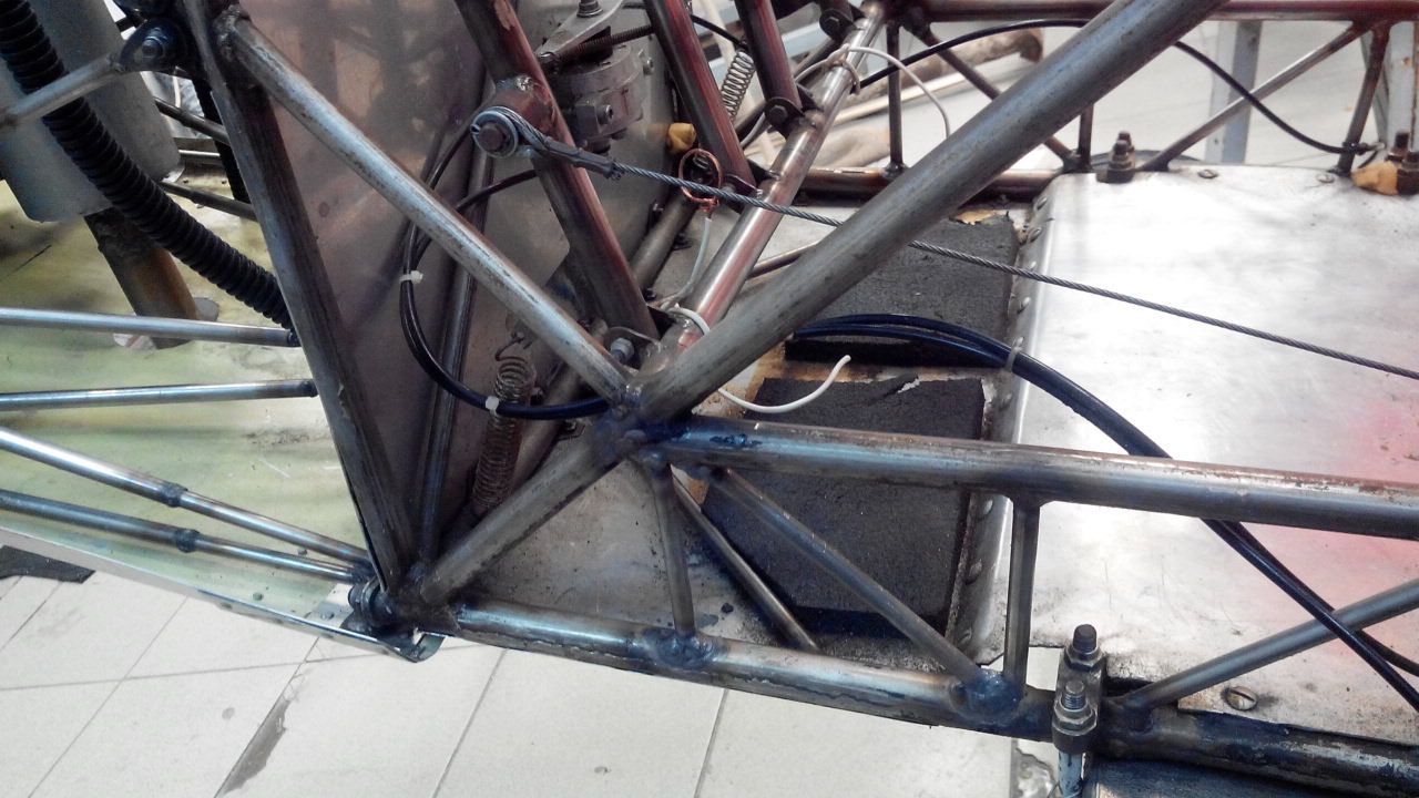

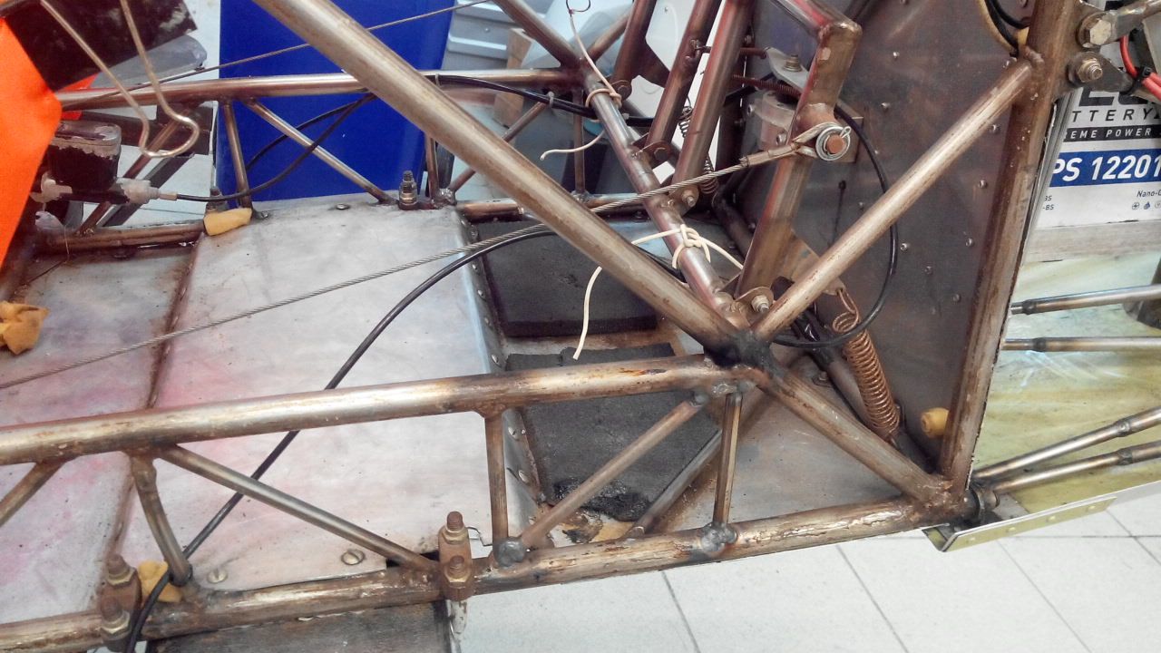

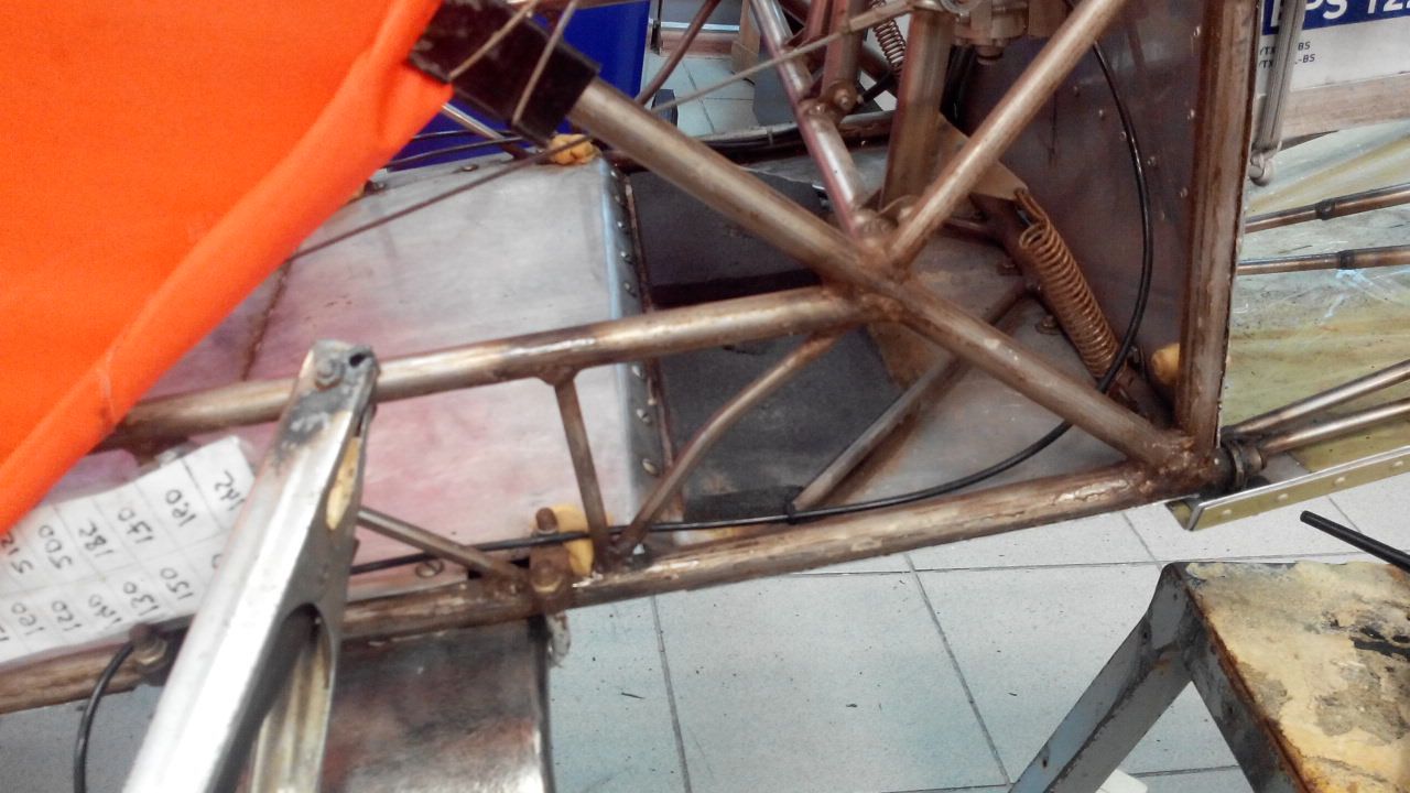

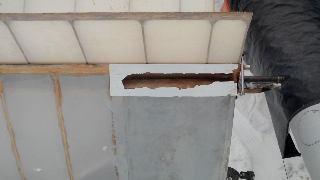

В результате жестких посадок подзагнуло пару стержней, сегодня усилил эти места.

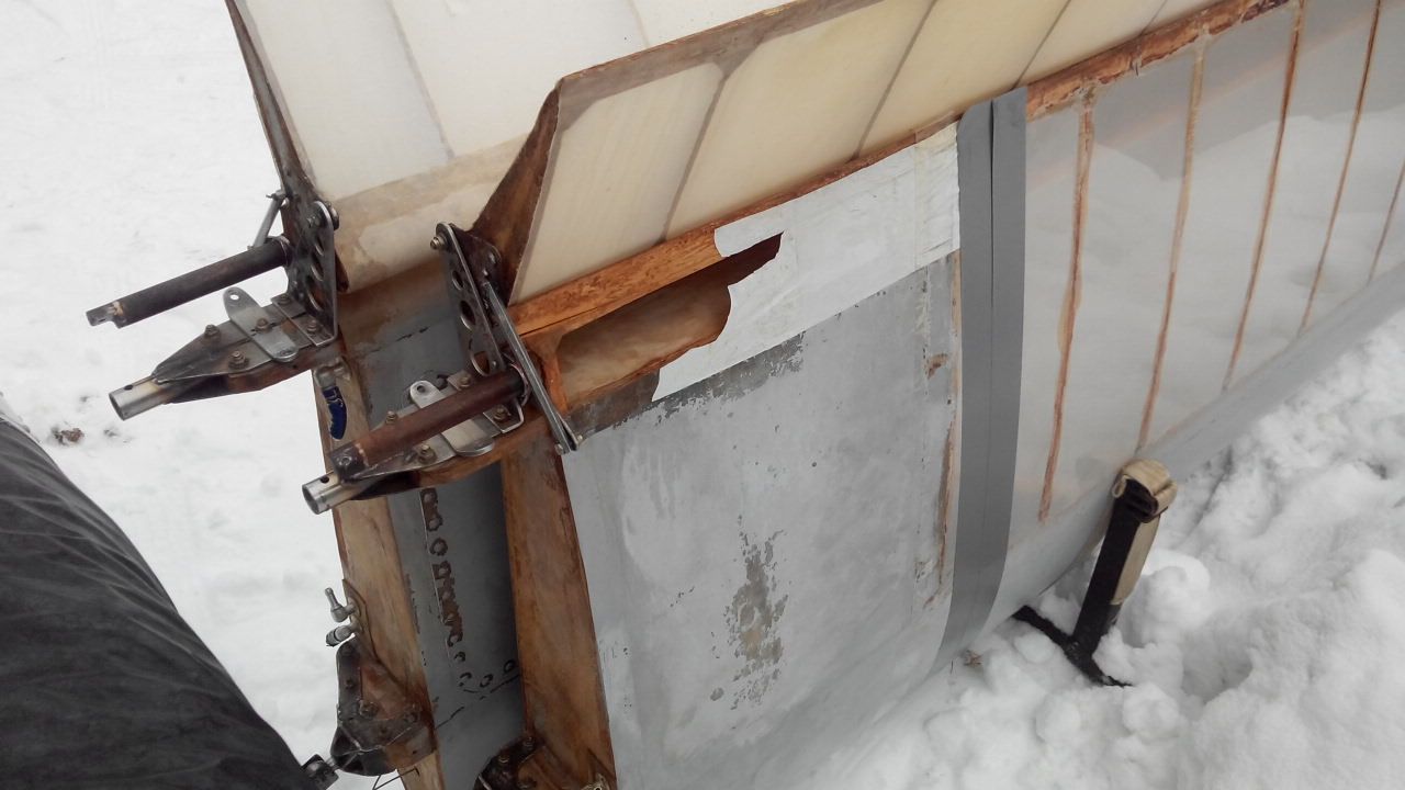

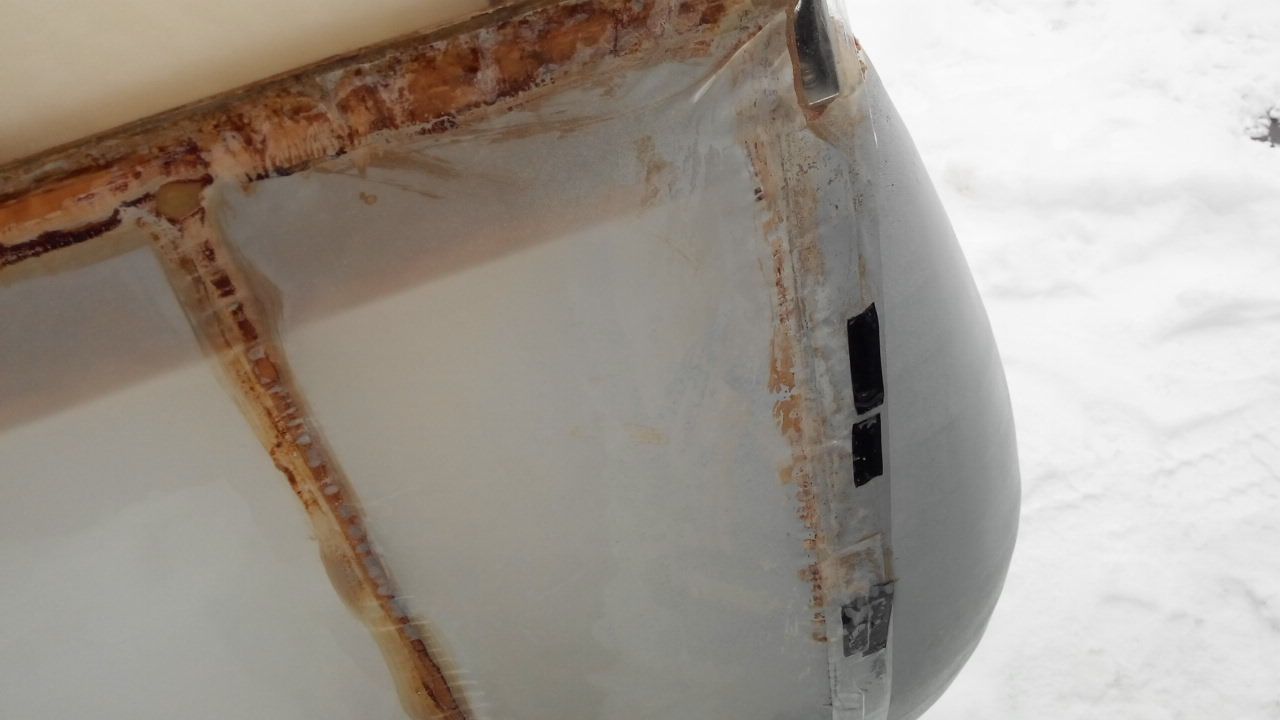

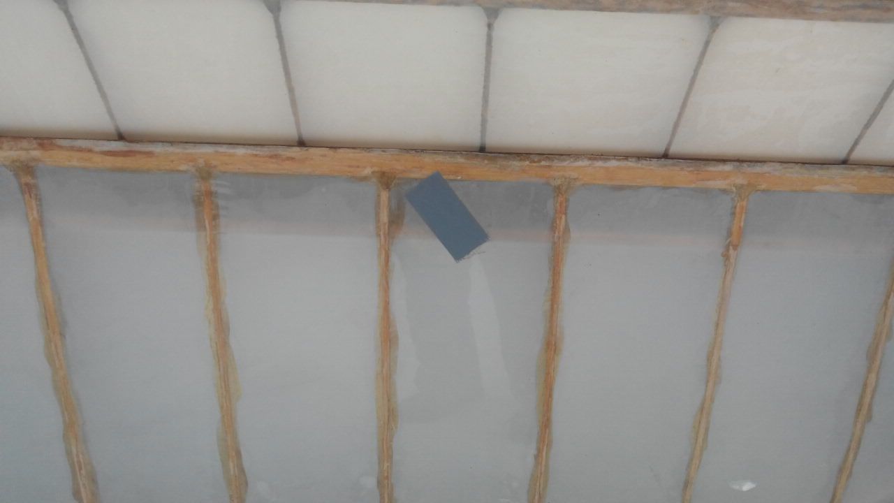

Процесс восстановления летной годности на месте не стоит. Вот в таком виде была обшивка на начало января.
rail
... а олени лучше!
г. Казань.

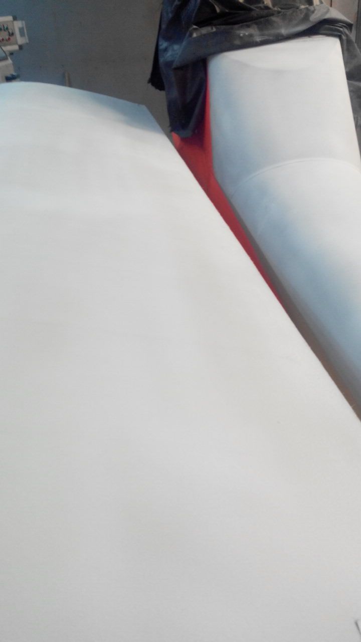

Отошла очень легко, практически под собственным весом. Как ее не сдуло для меня большой вопрос. Крыло переклеил тканью оксфорд плотностью 300 едениц, натянул феном. А затем покрыл вот такой краской водноэмульсионной с целью защиты от ультрафиолета. Ну и немного для эстетики.
RommT
Парапланеристы парни плечисты(с)
Резиновая краска не слишком тяжёлая? Почему была выбрана именно такая? Ткань чулком натянута на всё крыло, или так же прямоугольниками только над нервюрами?
rail
... а олени лучше!
г. Казань.
Сергей, покрасил практически одним слоем, ушло три банки как на фото. Это на хвостовое оперение крыло и заднюю часть фюзеляжа.
Выбор краски произошел случайно. Хотелось чтото эластичное, для наружных работ. Практика покажет насколько повезло.
Чулком решил не обтягивать потому что пришлось бы стыковать полотнище, опять же бесполезный расход . Сейчас клей вроде держит хорошо.

Вот этим. Клей сильно не растекается во время нанесения , нанес, пришмякнул, валиком раскатал пузырьки , лишний клей удалил. Получилось очень даже технологично. Делал в одно лицо.

В тюбике удобно дозировать. Сегодня делал шаблон для капота. Чувствую не скоро будет у меня капот. Надо в ближайшее время закрывать лыжный сезон.

Даже с таким шаблоном вместо капота уже совсем другой вид! Самолёт теперь будет оранжевый? Скорость должна прибавиться.

По поводу скорости не могу сказать, а надеюсь бензина будет есть меньше.
Оранжевый уже давно, чаще на площадке надо появляться.
