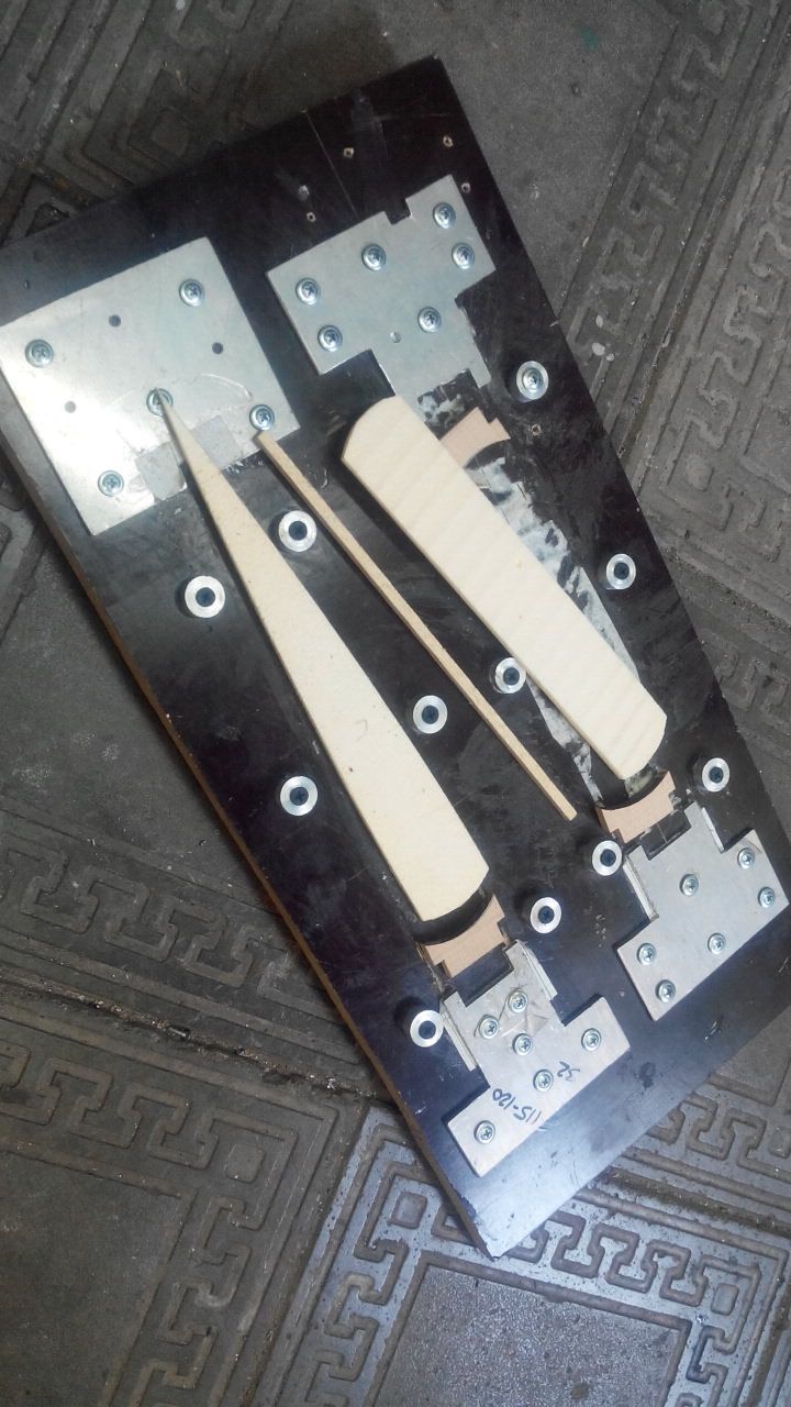

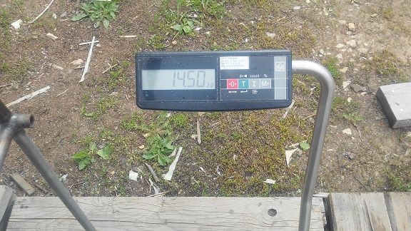

Извиняйте за недостаточность информации. Там на фото деревяшки уже обработаны, но не вклеены а примотаны скотчем. А  алюминиевые детали еще требуют некоторой доработки, которые будут произведены при установке. Поэтому не анодированы.

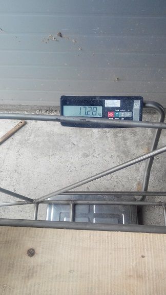

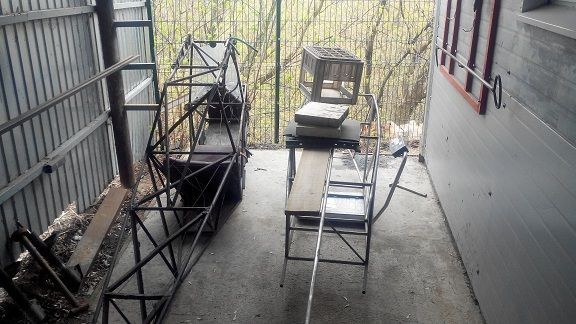

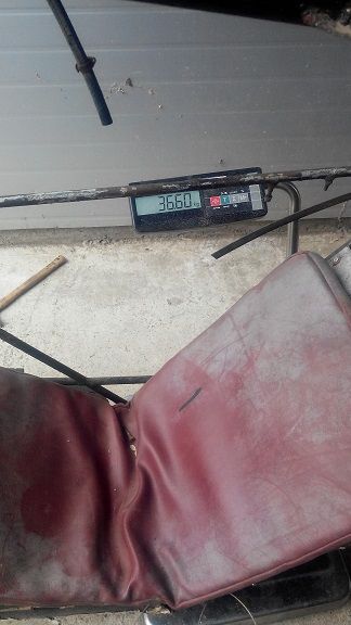

Старый фюзеляж с новой заготовкой. Процесс взвешивания.

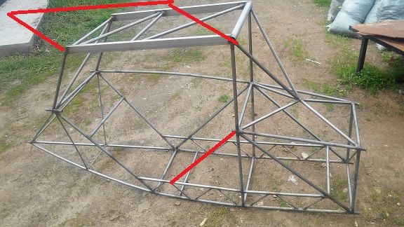

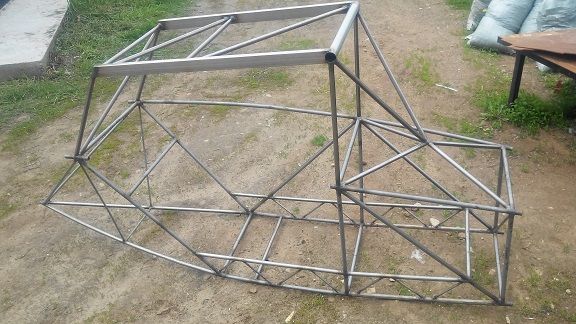

Новый фюзеляж общает быть легче килограмм на 10. Кабинка будет пошире а хвостик деревяным.

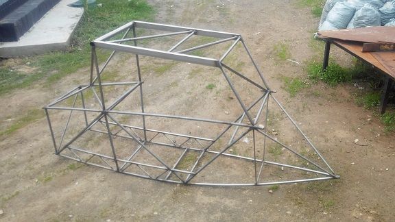

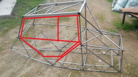

Изготовил заготовку передней части фюзеляжа. Вытянула на 14.5 кг. Если когда нибудь буду варить фюз , то будет алюминиевый. Вопрос знатокам, меня волнует жесткость дверного проема. Просьба к народу высказаться.
    65,5 КБ · Просмотры: 307
    43,9 КБ · Просмотры: 314
    53,8 КБ · Просмотры: 313
Подкос  приварите  как  и  слева.
    55,3 КБ · Просмотры: 239
Жесткости и без него достаточно.
Если ставить показанный Вами, подкос, то все нижние балочки с раскосами становятся совершенно излишними и ферма берет нагрузки совершенно честно.
Дверь обычно и открывают кверху, к крылу - но в одноместном самолете потребность в открытой двери при работающем двигателе, в общем, отсутствует - и дверь может, в зависимости от предпочтений, открываться и вперед и назад.
На  мой  взгляд  так.

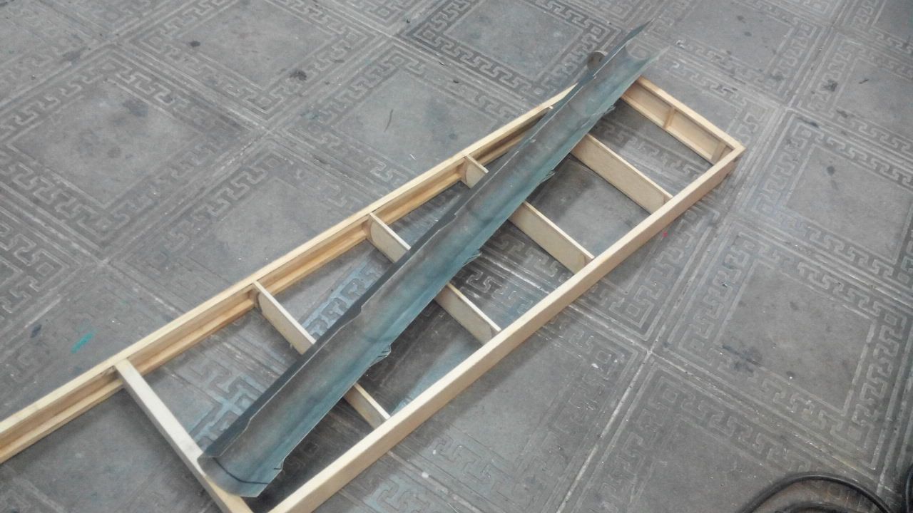

Продолжаю выходить на площадь, ой на площадку уважае ого фору а.
    145,1 КБ · Просмотры: 267

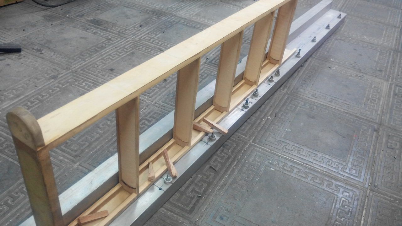

Стапель для сборки лонжеронов идеталей хо.

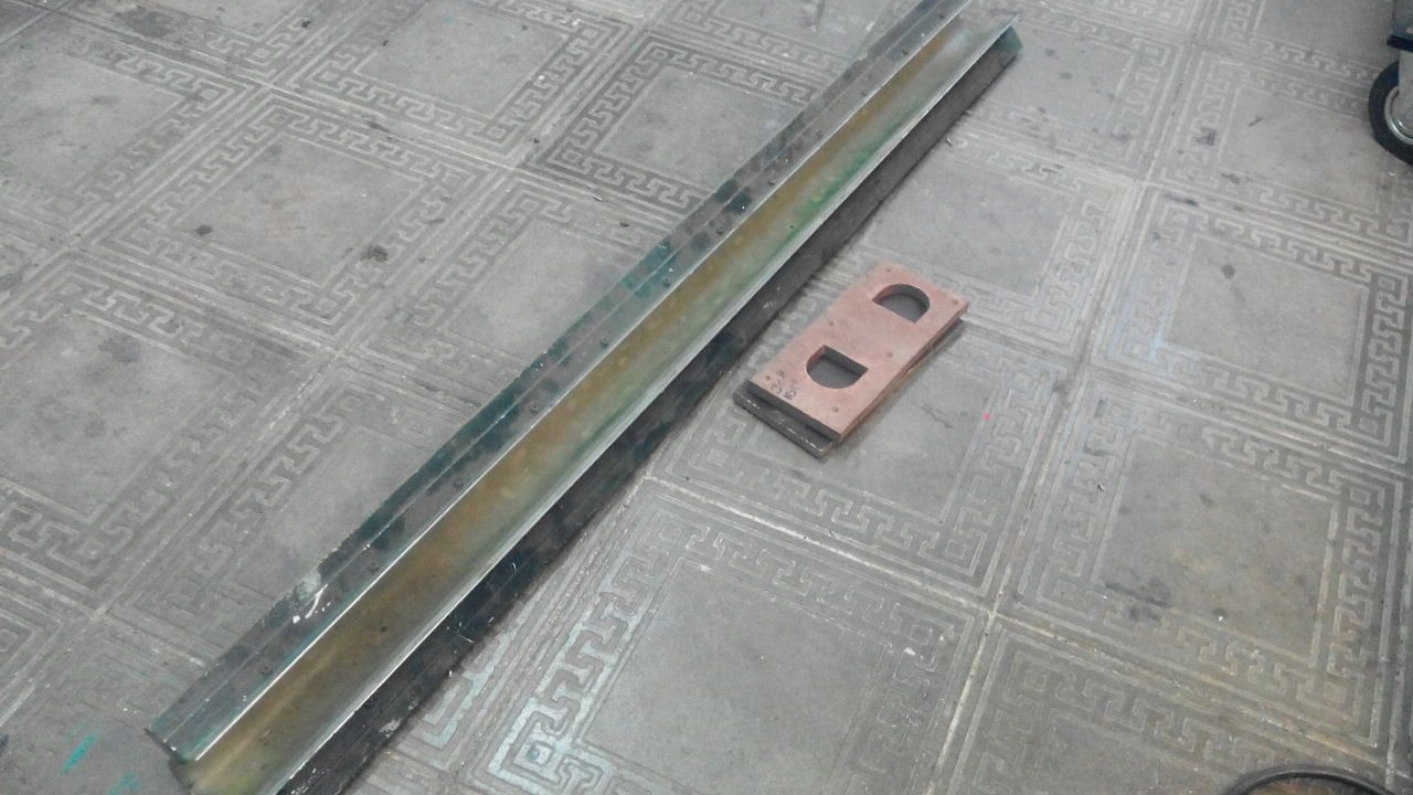

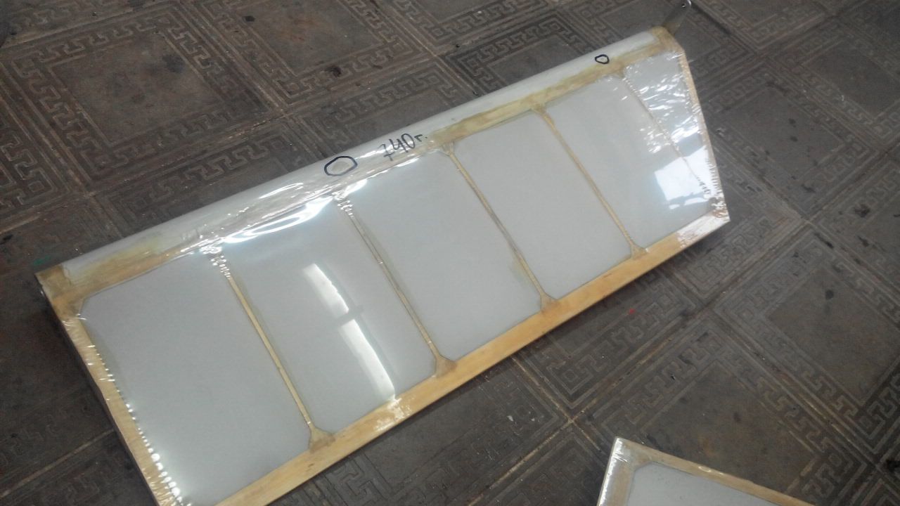

Руль направления, готовый, уже требует ремонта обшивки.
    100,1 КБ · Просмотры: 246

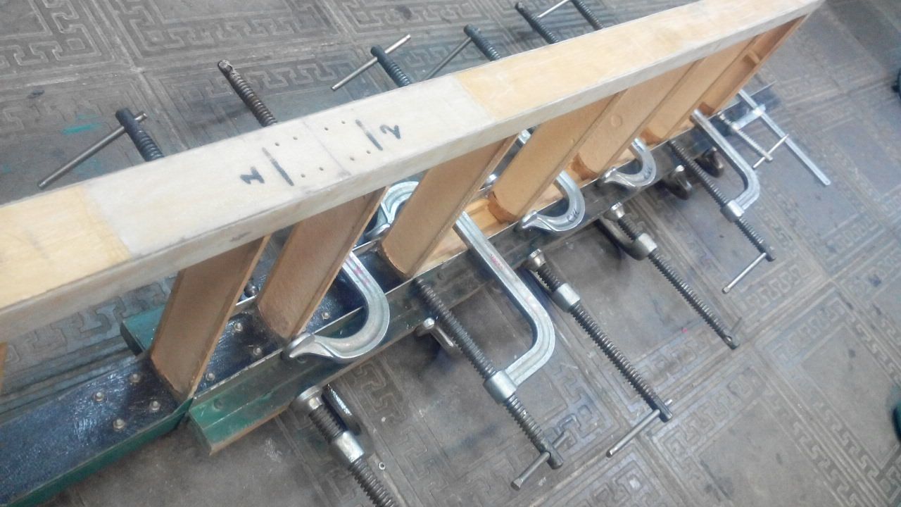

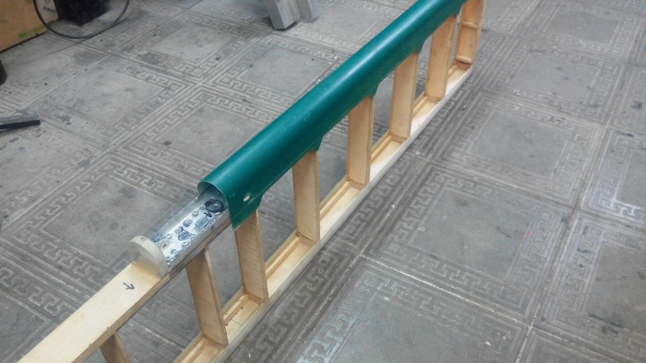

Сборка стабилизатора в процессе.
    120,6 КБ · Просмотры: 281

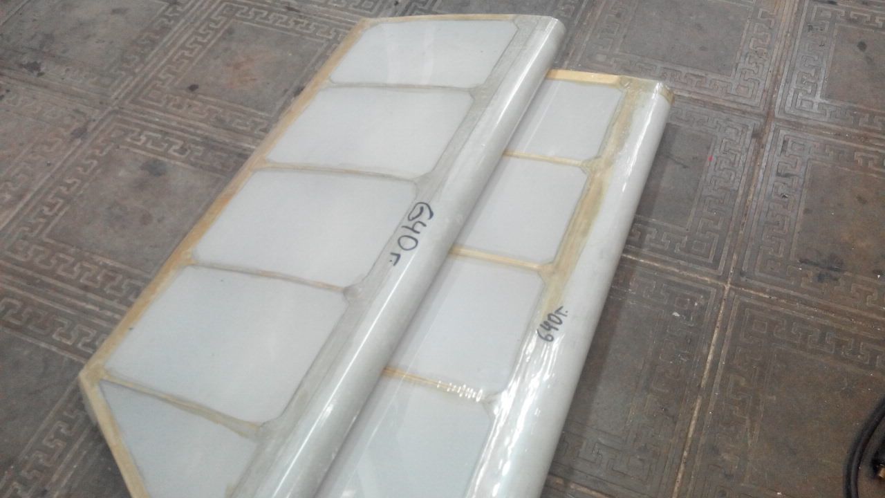

Вклеиваю левый лобик стабилиза ора.
