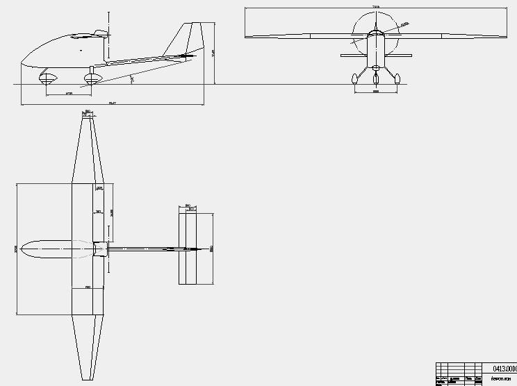

Самолет "Федот".
К моему большому сожалению эскиза нет, но есть части самолета построенного моим другом Владиславом
Предлагаю устроить конкурс рисунков:
"Каким выйдет самолёт "Федот"? Например... 🙂
Начинали строить самолет Арго потом он плавно превратился в подкосный высокоплан. И тогда не было эскиза.
Сейчас может получиться среднеплан?
Сейчас исправляются старые ошибки и совершаются новые.
Лучше исправлять их на бумаге или в компе. Хотя ошибок в железе не избежать в любом случае.  😉

Ещё  один  Бекас? Самолет  по  сути  не  плохой, но  практика  говорит,  что двигатель в носовой части  гораздо  больше  приносит  пользы самолету  , передняя  стойка  приветствуется.
  Отдельно  в  проект  стоит  внести  простой  механизм  складывания/  разборки/  крыла, примеров  масса,  но  лучший  и  более  доступный  вариант на  мой  взгляд, на  Блохе.  Размер  центроплана  стоит  выбрать  не  более  3  м т.к размер  ворот гаража  примерно  такой.  Я  как  то  рисовал  нечто  подобное  , получилось  что  -то типа  домика. ;D
Что то у КАА гайка не держит. Терпения мой друг! Терпения! А еще внимательности! Там же было черным по русски- винт тянущий, двигатель впереди, шасси с хвостовым колесом, подкосный высокоплан. Классика короче. Возьми ка не поленись нарисуй.
Ну...с красавцем "Арго", что приключилось в процессе предыдущей постройки? 😉 Всякое возможно без генплана.

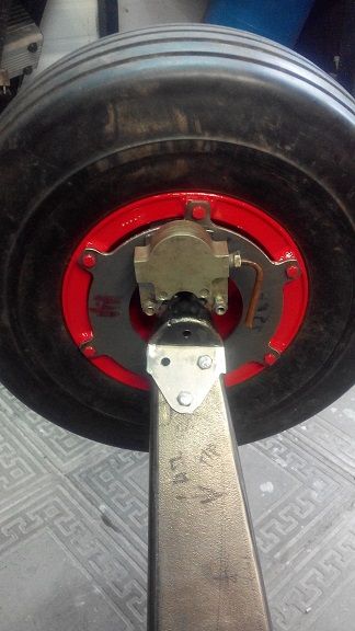

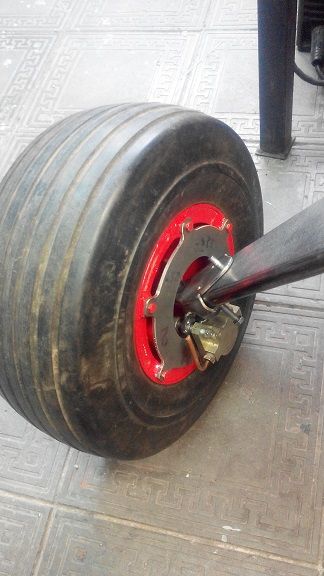

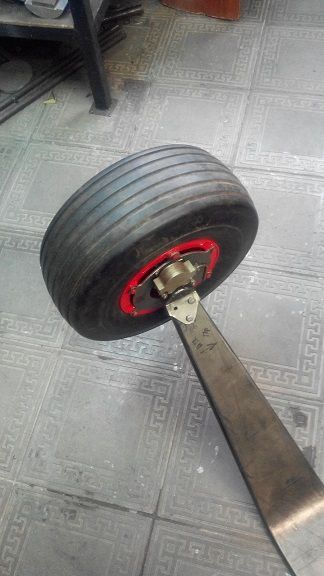

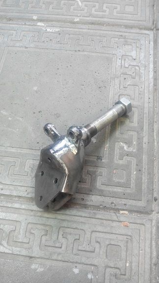

Ну вот, передние колеса почти на выходе. Продолжаю удовлетворять свой конструкторский зуд.

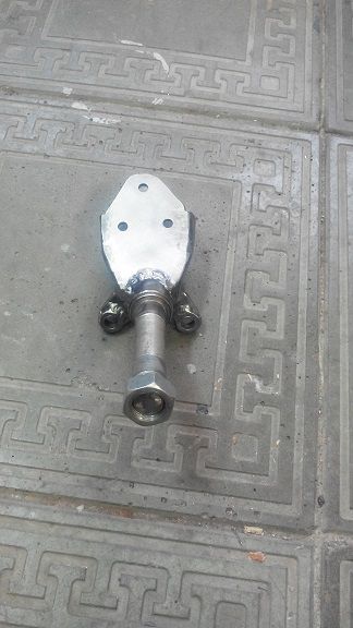

Вот такой получился кронштейн. Очень трудоемкий. Ну зуд.

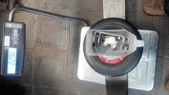

Общий вес передних колес составил 23.5 кг. Ну мощно очень получилось. Зудит половину отрезать. Или уж двухместный забабахать?
