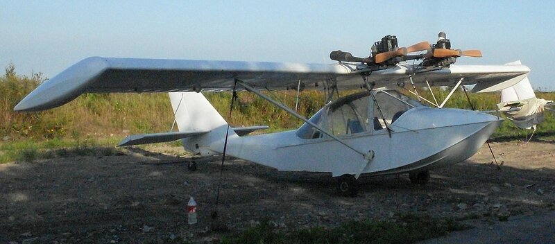

Я использовал СТЭФ для летадла .  Толщины были от 0.35 до 0.5 мм местами 4 мм. При поклейке удобно на клеевой шов смотреть ибо прозрачный становится. Склейка, в целом, хреновая. Возни - море, результат - так себе. При проколах рвется как гнилая тряпка, что вобщем то и должно быть по физике процесса. Стоимость материала большая (равна или больше чем у дюраля), трудоемкость большая. По совокупности - больше, надеюсь, не буду использовать тонкий стеклотекстолит в своих поделках. Да, еще механика гуляет дай боже, теплостойкость тоже. Это вам не КАСТ. Китайского много, то вообще гуано.
Максимум где можно использовать, на мой взгляд, -  небольшие изделия с деревянным каркасом.
igorvnikol, а можно поподробнее про ваш ЛА? Хотелось бы увидеть фотографии...  🙂 Почему возни было много, а результат так себе?
Фото позже, а по поводу так себе, так вроде в предыдущем посте сказал :-?
вот

Баальшой такой птиц. 16 на 22 м. Килечек, кот на фото, 4 м высотой.
А зачем Вам? Там крылья 4 шт двух типов и 3 фюзела двух типов, ну и еще чуть чуть того, чего на фото нет. Вам про тонкий стеклотекстолит  узнать хотелось, так я использовал, о чем и доложил, фото результатов прилагаются. Пробовал и так и сяк, и в нехилых размерах. Поэтому есть у меня некоторое мнение, я его озвучил. Если бы не было у меня опыта, я бы молчал.
@ igorvnikol
Ого...целый бомбардировщик 😱
А нервюры и шпангоуты из чего? Фанера\сендвичи? Уж больно ажурные для такого гиганта.
Стеклопластик, местами сендвич.
Ажурный, потому что надо было очень легкий сделать при очень большой изгибной жесткости.
