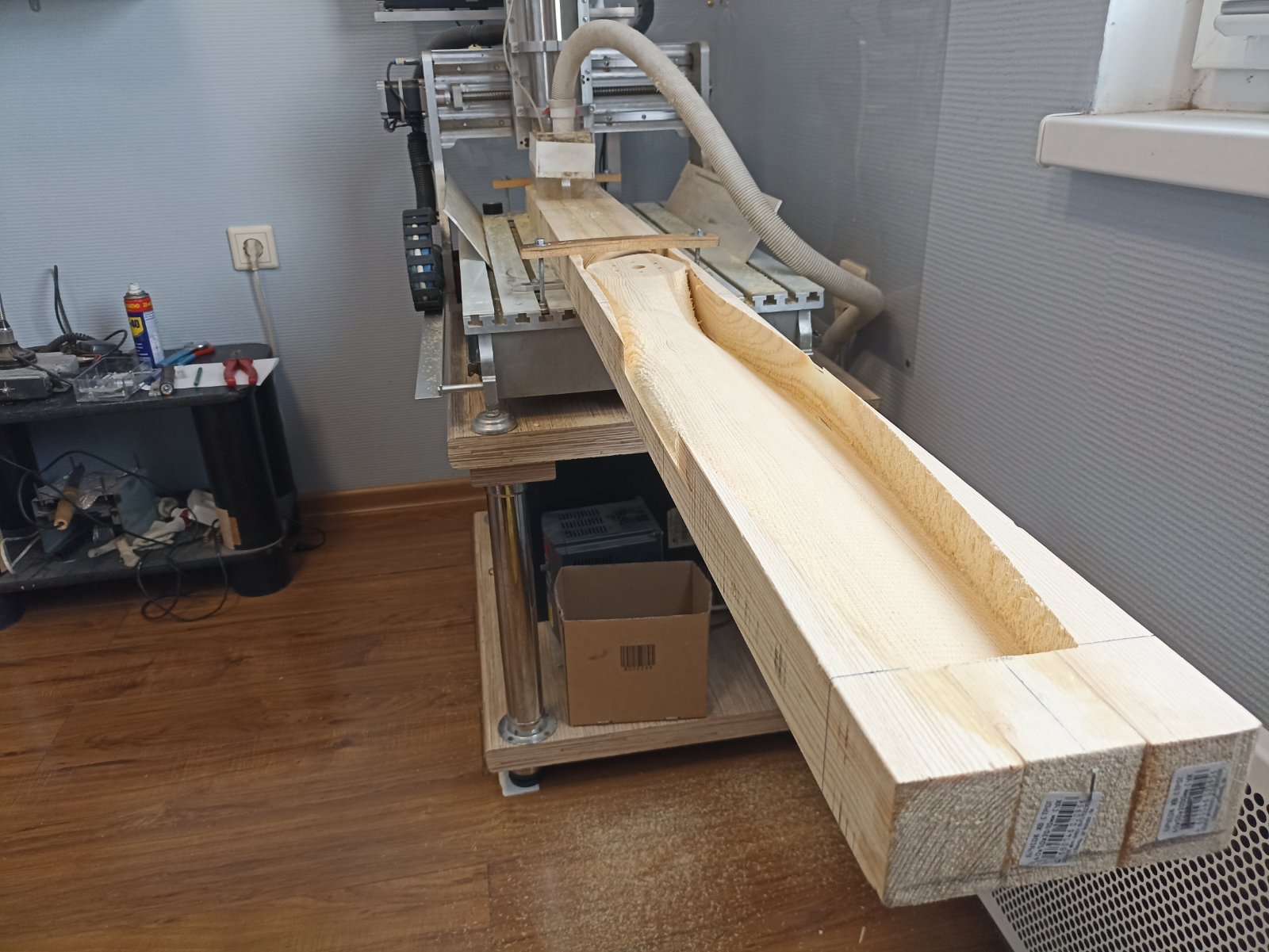

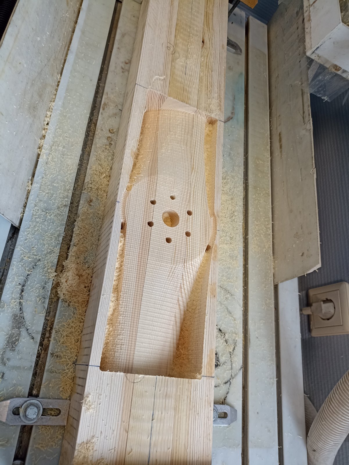

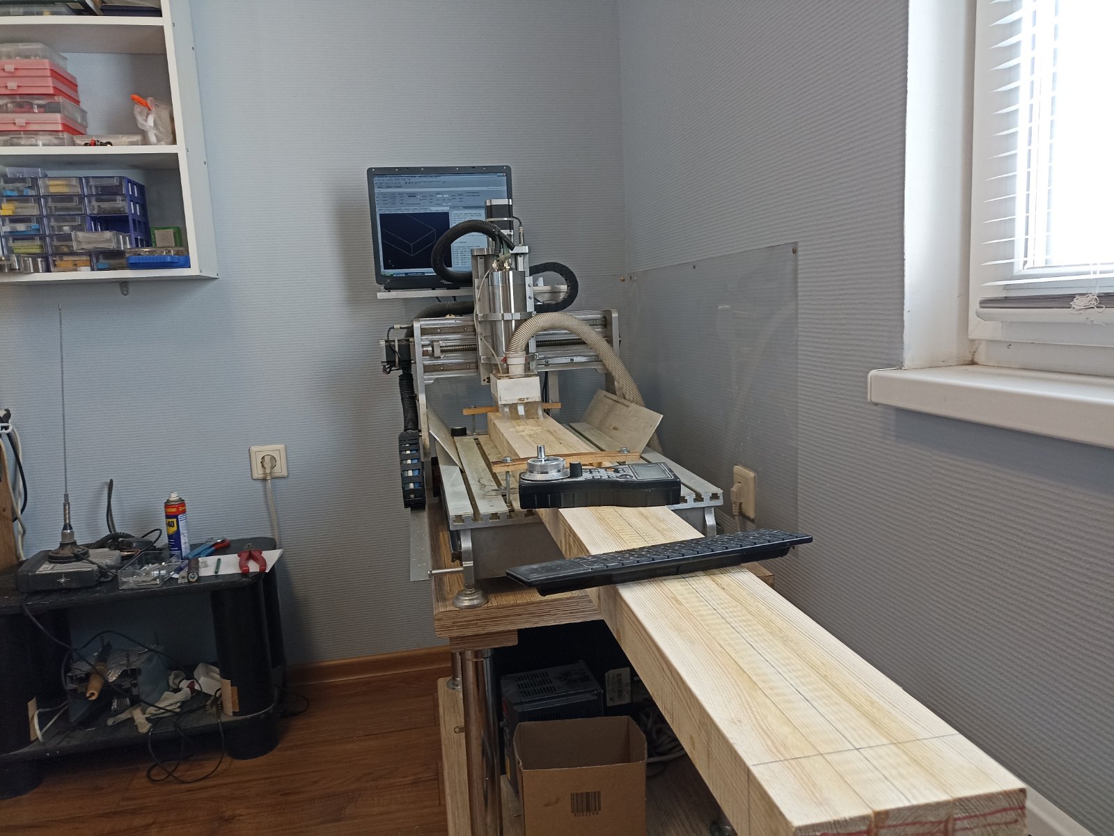

Если есть простенький станок ЧПУ (для самодела сейчас помоему это обязательный инструмент), деревянные винты можно делать по несколько за день. На станке с полем 600х300 (приходится делать шесть установок на диаметре 1400мм ), время обработки что то около часа. Нарисовать модель в Солиде по скрипту Deserteagl-а занимает минут 20. Я свои винты просто покрываю толстым слоем эпоксидки с аэросилом, даже на аэросанях ходят, если толстые кусты не рубить (сколы чиню быстрой эпоксидкой). Бруски с Леруа. А какой запах приятный).
Если есть простенький станок ЧПУ (для самодела сейчас помоему это обязательный инструмент), деревянные винты можно делать по несколько за день. На станке с полем 600х300 (приходится делать шесть установок на диаметре 1400мм ), время обработки что то около часа. Нарисовать модель в Солиде по скрипту Deserteagl-а занимает минут 20. Я свои винты просто покрываю толстым слоем эпоксидки с аэросилом, даже на аэросанях ходят, если толстые кусты не рубить (сколы чиню быстрой эпоксидкой). Бруски с Леруа. А какой запах прятный).
Посмотреть вложение 585398Посмотреть вложение 585399Посмотреть вложение 585400
О, а можно узнать у вас используемый в лопасти профиль и его толщину?

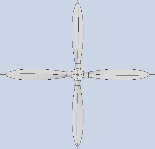

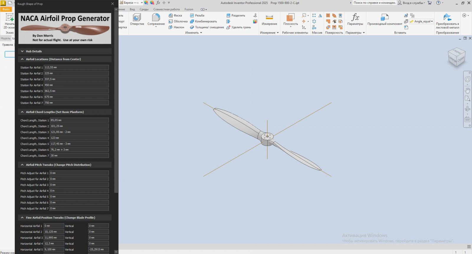

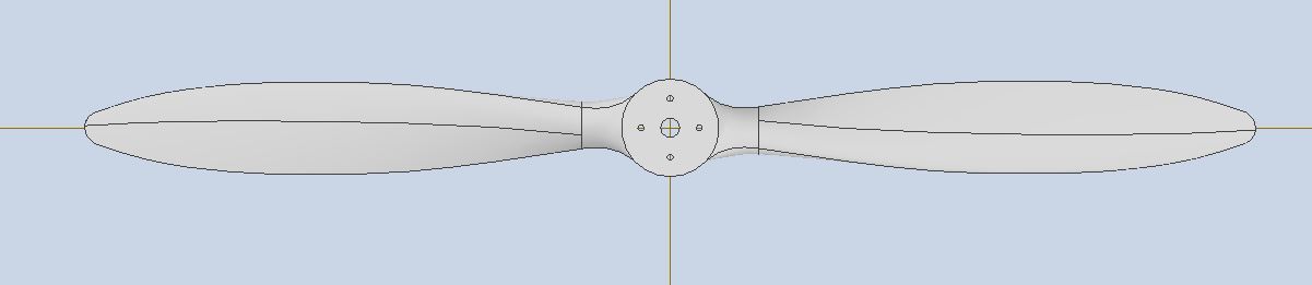

Я тут решил упростить себе жизнь и помаленьку колхожу параметрическую модель винта в Autodsk Inventor. Правда, не знаю, какую высоту профиля надо выставлять. Пока что, благодаря помощи от людей с этого сайта, сделал вот такое вот безобразие:
За основу брал готовую модель от одного англоговорящего ютубера и довел её до ума - вместо пяти исходных сечений сделал 7 - так форма получилась глаже. Плюс значения привел в соответствие с геометрией т.н. английского винта.
А вот ЧПУ станка под рукой, увы, нет. Так что придётся извращаться - печатать каркас на 3д принтере из пластика, стыковать, да поверх оклеивать стеклотканью.
