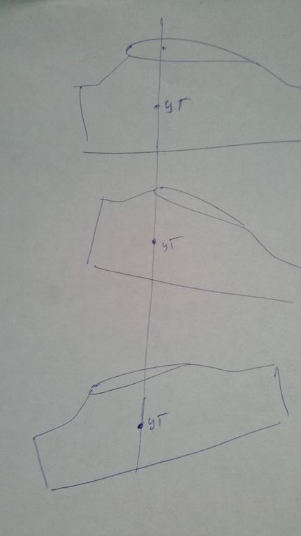

А у меня ещё тупее вопрос-ну проверили центровку в положении когда фюзеляж (или ещё что) параллелен земле, типа в таком положении большая часть полёта, но на больших углах атаки центровка другая станет, у высокоплана переместиться вперёд, у низкоплана назад.
Да не мало. Впрнинципе можно считать что самолёт вокруг ЦТ вращается, и вот если у высокоплана высота под крылом 1000мм а ЦТ посередине, то при угле атаки +15 град, вертикальная проекция ЦТ переместится вперед по хорде в абсолютной цифре на 500*0.268=134мм, что при хорде к примеру метр, означает сдвиг центровки на 13.4[ch8453]!
Неверно. Нарисуйте на бумажке в масштабе хорду крыла, отметьте точку фокуса и поверните на 15 градусов. Посмотрите насколько изменится центровка относительно фокуса крыла.
Выше посчитано на сколько, самолёт вращается не вокруг фокуса крыла, а  вокруг цт самолёта, а он у высокоплана или низкоплана на приличном расстоянии по вертикали от крыла
У высокоплана это смещение вызовет восстанавливающие моменты, нос вверх, а цеетровка вперед ушла и самолет пытается опустить нос, нос вниз, а центровка ушла назад и пытается нос поднять.
А у низкоплана наоборот  дисбалансирующие моменты будут.
или вы имеете ввиду фокус всего самолёта? Но и это расстояние будет меняться

У самолета PCHELKA небольшое расстояние от центра масс до хорды крыла ,поэтому изменение центровки при изменении наклона фюзеляжа будет незначительно.
Это изменение не настолько страшное как кажется. Скачайте Аэродинамику Пышнова и почитайте.
Устойчивость самолета считают в связанной системе координат, в которой ось Х паралельна хорде крыла. Центр тяжести проецируют на хорду крыла (так же как и точку аэродинамического фокуса). Центровка не меняется при изменении угла атаки. То что ц.т. самолета и а.ф. крыла лежат ниже/выше  учитывается.
Не важно отностельно какой точки рассматриваются моменты, у момента нет точки приложения. Все тела вращаются вокруг цт, поэтому удобно рассматривать движение относительно цт. Если взять за центр другую точку, то нужно учитывать момент от веса самолета, например фривинг крыло или флюгеры вращаются относительно оси вращения и нужно учитывать момент от их веса.
Фокус- при изменении угла атаки изменяется подъемная сила и момент- появляются добавки. Добавочной подъёмной силы умноженная на плечо и вызовут доп момент. Плечо это и есть фокус.
Связанная ск ( Су Сх  без буквы а) Скоростная ск ( Суа  Сха с буквой а), так в связанной просто удобно пересчитывать на новые цт.
