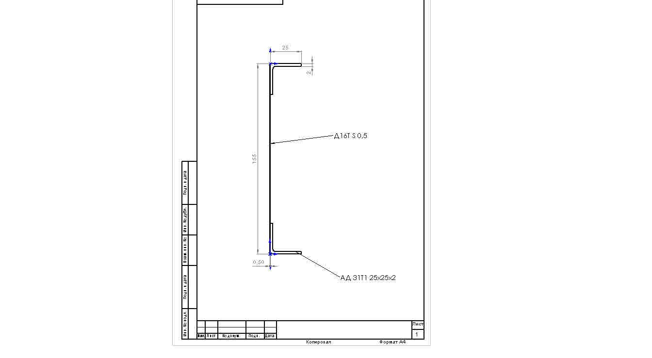

По поводу применения АД31Т1:
Сечение лонжерона, полётный вес 200 кг, +4, -2
В корне полки "встречаются" в нижней точке в проушине крепления крыла - пластина Д16Т, S 6
Усиления:
В корне и в районе крепления подкоса - стенка усилена накладкой Д16Т S0,8.
В районе крепления подкоса в полки внутрь вставлен угол 23х23х2, длиной 1200 1/2+1/2.
Лобик Д16Т S0,5
    24 КБ · Просмотры: 459
Стенку-то, я бы внутрь уголков поместил, чтобы сечение сделать более симметричным относительно ЦЖ.
Заужать не буду, но всё равно - спасибо. Если заужать, экономия составит 530 г на консоль. Решил пренебречь этим весом, не в ущерб технологичности.
