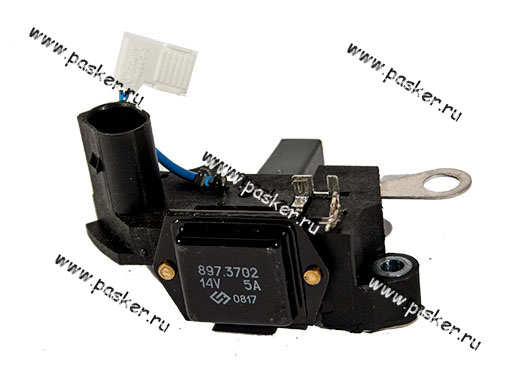

На Калинах стоят обычные генераторы с обычными отечественными РР.
Как видите на нем прямо подписано и напряжение и ток.Так что у Вас скорее всего был просто неисправный РР. Ничего необычного в этом нет - брак и АвтоВАЗ - почти слова-синонимы.
Эта цифра из документации. Проверял. Наберите в сети- убедитесь
Обычные свинцово-сурьмянистые аккумуляторы начинают кипеть при 14,4 Вольта. А генераторов таких мне довелось ремонтировать довольно много, так что знаю о чем говорю. Калины ведь изначально шли как с электроусилителями, так и без. Но при этом генератор устанавливался один и тот-же.
На Бошевских РР, с переходом европейцев на необслуживаемые батареи, стали устанавливаться РР на напряжение 14,5 В. И это значение подписано на корпусе таких РР.

Блажен, кто веруя в непогрешимость оправданий инженеров АвтоВАЗа меняет выкипевшие аккумуляторы раз в полтора-два года.
