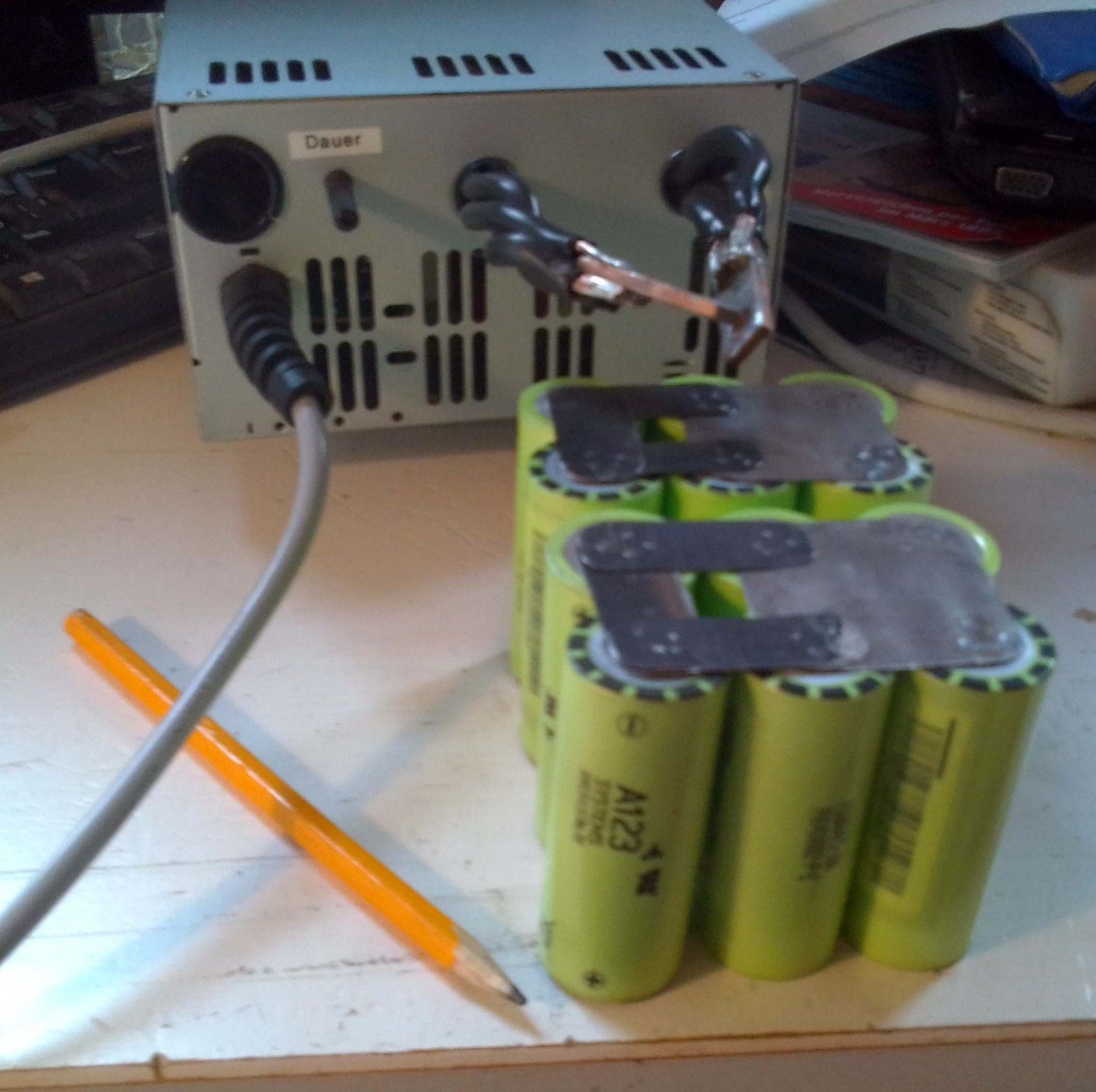

Мне сегодня с утра страшно. Варю точечной сваркой вот такие бомбочки. Надоело возить свинцовый аккумулятор в самолёте. Как известно, нет такого преступления, на которое не пойдёт строитель сверхлёгкого самолёта ради экономии 1 кг веса. А здесь на кону целых 3 кг! Купил LiFePO4 аккумуляторы https://www.batteryspace.com/prod-specs/6610.pdf , никелированная жесть от корпусов АА батареек, там она 0,2 мм оказалась, что на треть толще обычных соединительных полосок. Варится прекрасно, только 10А автоматы иногда срабатывают, если контакт при сварке плохой. Сварочный обычный, из трансформатора от миркроволновки с тиристором в первичке. Три А123 в параллель должны давать пусковой ток 360А в течении 10с. Каково будет летать, сидя на 7,5 Ач бомбочках? Посмотрим...
Игорь это на что такие аккумуляторы?Даже на модели у нас такие не ставят , а Вы хотите на самолет.............просто похудей на 1 кг и этим избежишь кучу неприятностей после которых будешь готов на ещё большие преступления .🤣
Ну вот, прошли наземные испытания. Заводил специально холодный мотор и не ставил его в ВМТ, как обычно. Потому что свинцовый аккумулятор в такую погоду холодный мотор не с любого положения может прокрутить. А литиевый - легко. Напряжение бортсети было 10 В против обычных 8. Причём после запуска аккумуляторы остались совсем холодные, по крайней мере наощупь. Так что надо будет добавить эквалайзер, примотать им позвоночник из тополиной фанеры против вибраций, замотать в арамид и можно приступать к лётным испытаниям! ЗЫ. Почему-то сжёг два зарядных устройства для свинцовых акку, пока его зарядил. Очень странные эффекты, похоже на самовозбуждение регулирующего транзистора.От бортсети вроде заряжался нормально...?
Виктор, нормальные это аккумуляторы 🙂 пиковый ток по паспорту 120 А в течении 10с. А я включил 3 в параллель. Кстати, то что на рисунке весит 1 кг 😉
