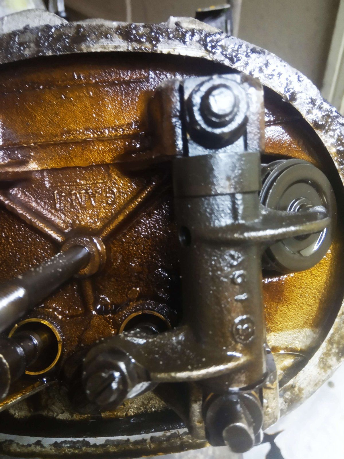

Обьесните мне дураку ,может я чего не знаю ,но никассил наносят вроде как на алюминиевые цилиндры ,на этом моторе цилиндр гильзованый , хонинговка это не шлифовка до следующего ремонтного размера ,это нанесение "царапин" для удержания масла на поверхности цилиндра , в случае с этим мотором было зеркальное покрытие остатки хона были только на нижней части цилиндра где не ходят кольца , обратившись в фирму " механика" которая работает со времён царя гороха и проконсультировался с мотористом занимается только мотоциклетным двигателями , вердикт " ну если только Хон нанести и всё".
всё обмерили ,проточили поршень под чуть толще верхнее кольцо потому как комплекта единого не было и всё

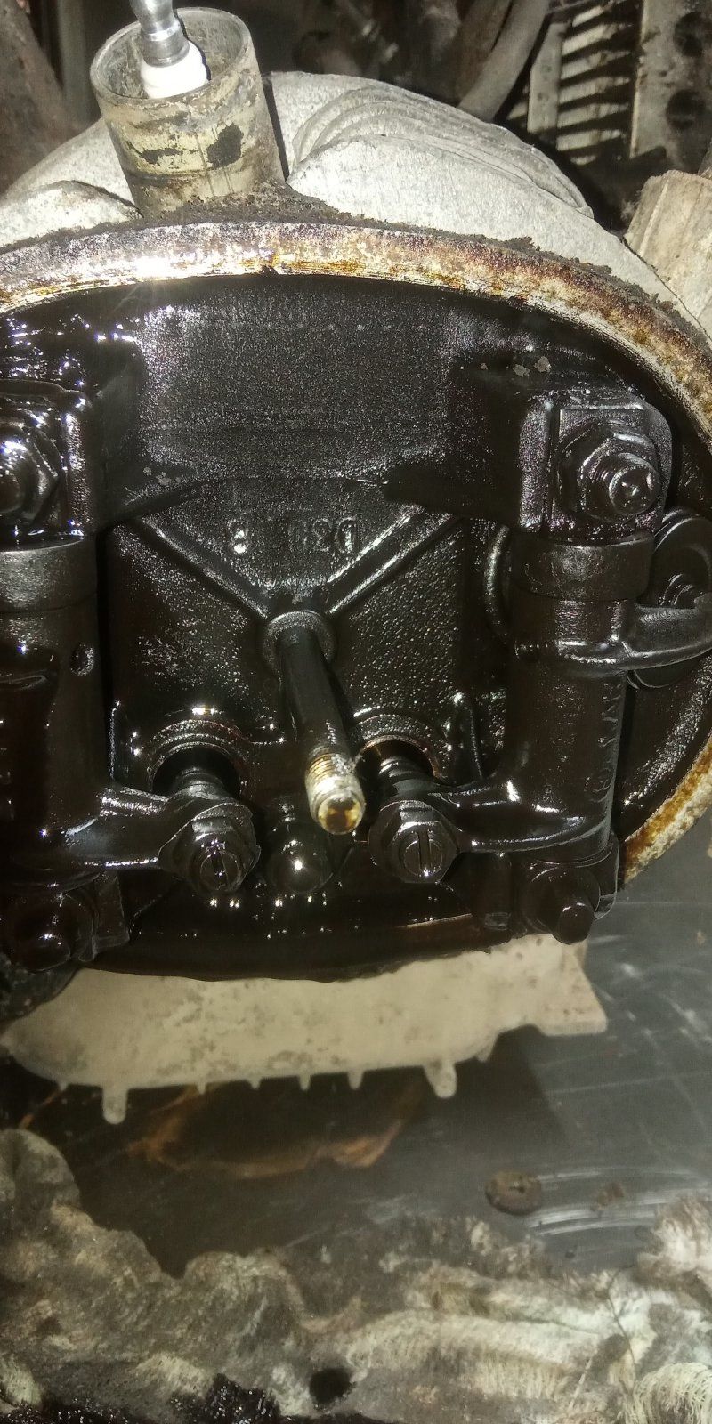

Поскольку двигателя два один был в довесок отдан я начал с него ,сняв клапанную крышку увидел даже вроде как приятную картину для двигателя 40 лет назад сделанного а вот вчера снял движок с машины ,открутил крышку и ужаснулся, всё в сильном налёте гавномасла , снял цилиндр удивило что ступеньки практически нет но есть мельчайшие царапины по зеркалу вдоль хода поршня ,остатки хона просматриваются по всему зеркалу.

Я не двигателист, но если Игорь сказал , что зря то это уж наверняка правда. Хороший чел, грамотный, зря не скажет. Я так написал потому , что верю ему и слышал, что одним из достоинств автодвигателей этой марки и является их долговечность, вероятнее всего из-за новых технологий что в ту пору скажем у нас не применялись на двигателях, где делали очередную хонинговку под ремонтный размер. Второй пожалейте, проконсультируйтесь лично с Игорем, а потом доводите до ума.Спросите у ребят которые занимаются моторами , вероятно после хона можно нанести никасил.
Двигатель с машины
и двигатель в довес
Большое УПС )))))
Он в натуре никосиловый 🤣

Не мог я предположить что в 1980 году у французов на душманском Ситроен виза стоял двигатель с никасильным покрытием на цилиндрах
Да, мы в ту пору такое делали , но не для обывателя. Напишите ребятам мотористам , если гильзованный вероятно не всё потеряно, они же сами строят моторы .
Написал, дюже дорого по 10-12 тысяч за один цилиндр
В Коврове ребята занимаются
Те что сделаны я не думаю что Хон там что-то протёр он поверхностный и деликатный
Вот так, цена конечно кусачая, но на пару цилиндров на которых будет висеть ваша жизнь стоит раскошелиться, на мой взгляд.
