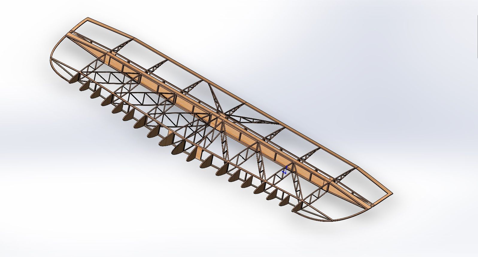

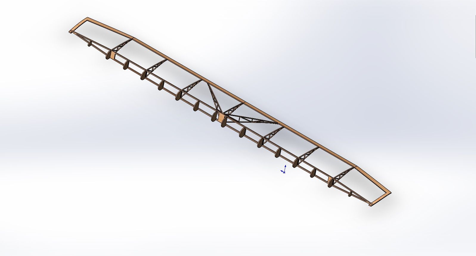

Игорь не осталось ли фото по подробнее вот этих элементов, пока без фанеры один каркас
и еще вопрос насчет фанеры ,по чертежам кое где проскакивает 0.6 мм . в нашем мухасранске у людей только 0.8 и 1.5 причем судя по цене она покрыта сусальным золотом , не скажете какую использовали и можно ли 0.6 на 0.8 заменить

1 мм ставте. если есть возможность облегчить - облегчайте путём высверливания.
