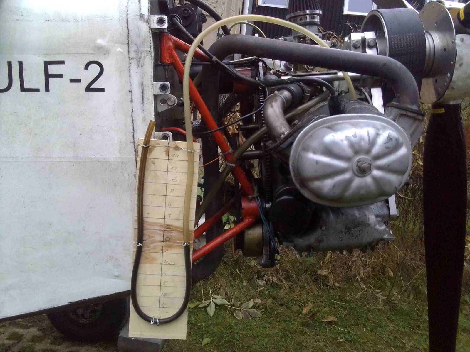

Всё-таки масло прёт из картера на максимале. Ну что же, двигатель, скажем мягко, не новый 🙂 Мерял сегодня разрежение в картере, чтобы понять, работает ли обратный клапан вентиляции картера. На малых и средних оборотах всё нормуль, высота столба масла >30 см, а вот на максимале разрежения нет. К тому же, напечатанный корпус клапана вентиляции картера со шлангом добавляет сопротивления. Надо что-то придумывать, чуть похолодало - самолёт в масле аж до оперения.

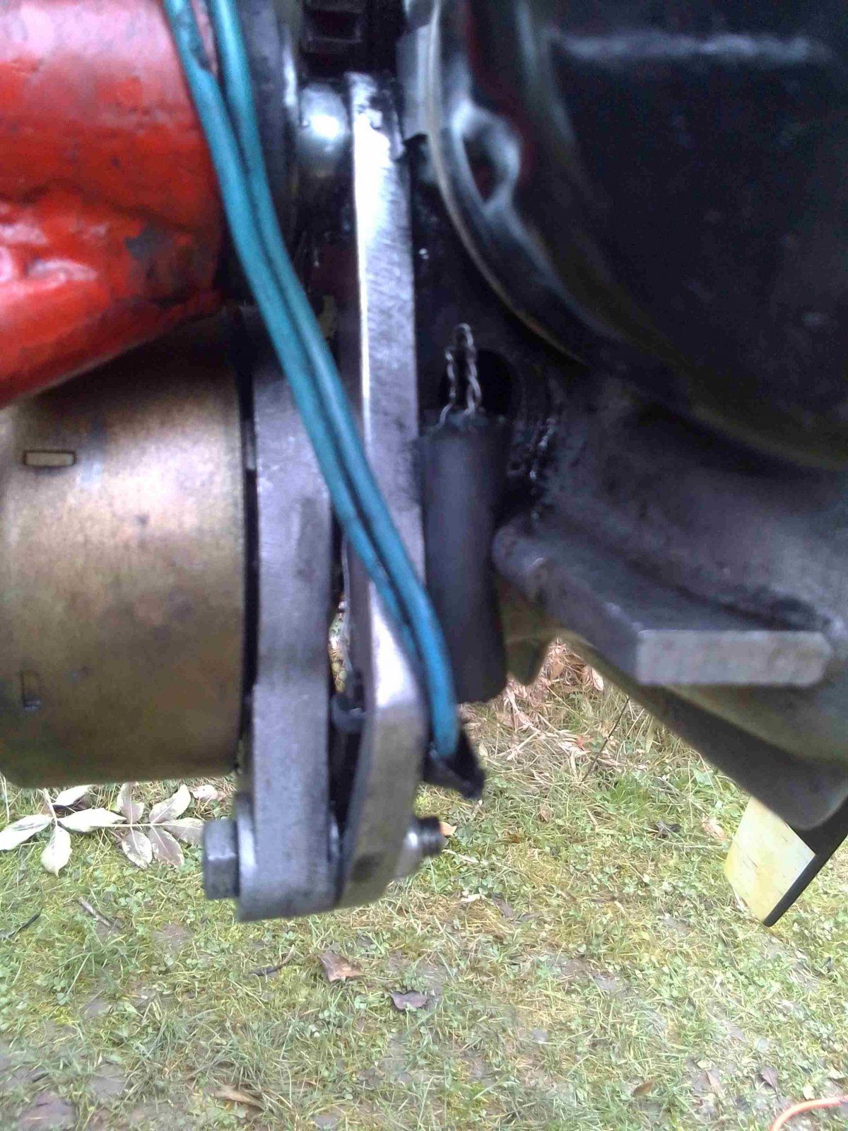

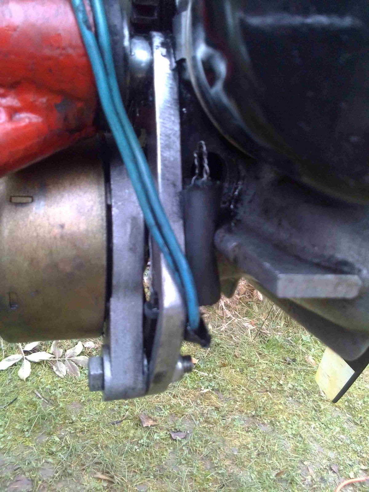

Неожиданно обнаружил еще один резонанс: на 2500 мин-1 двигателя резонирует крепление генератора. Как и вся обвеска Ульфа, генератор штатно держится на двух болтах. Другие ульфисты добавляют третье крепление, но после истории со стартёром я добавляю демпфер. На этот раз зажал кусок толстого топливного шланга между мотором и генератором: колебания исчезли бесследно. Прикрутил демпфер проволокой, чтобы не потерять. Посмотрим, долго ли он так проживёт.

Игорь, вполне кажется оправданным. Три не войдут в резонанс, а вот шланг выскочит, и как правило в самый не подходящий момент.

И что будет? Опять прилечу в масле, как я уже пролетел половину длины экватора 🙂 А третью точку там некуда крепить. Народ засверливает мелкие рёбра охлаждения снизу картера, так это чревато, как минимум, поломкой рёбер, как максимум, трещиной картера. Я пока начал с неинвазивных мер 🙂

Да, там есть моменты, ремень генератора проходит в 3 мм от моторамы. Цепляет иногда, но жить можно. Стартёр и карбюратор, у меня другие, но генератор родной мне нравится. В остальном компоновка в норме. То, что навеска держится на 2 точках это вынужденная мера, т. к. моторама не вибрирует вместе с мотором и к ней цеплять нельзя. Если колебания задемпфировать, то летать можно.
