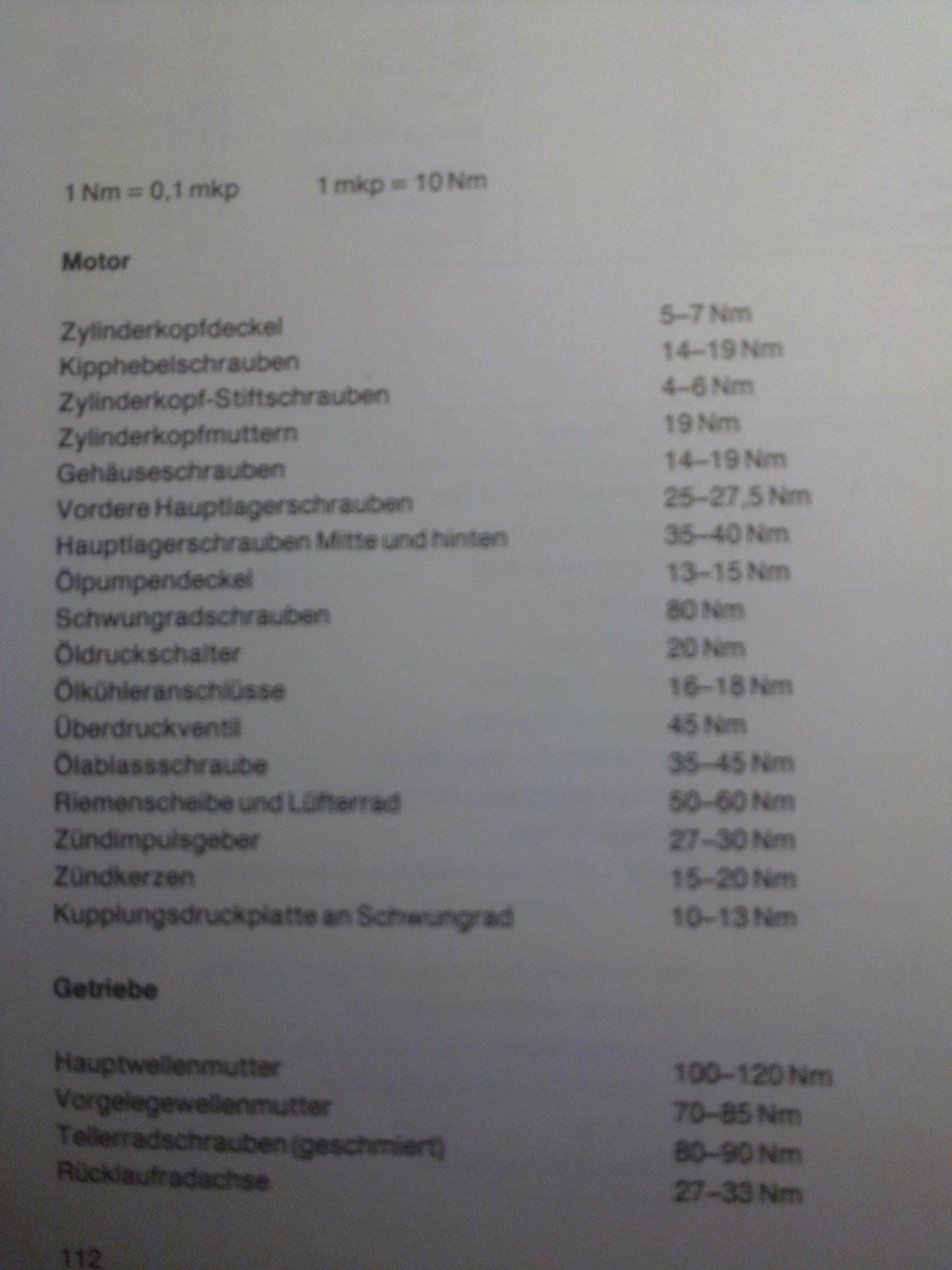

"моменты затяжки по головке цилиндра, если можно просто на телефон снимите, может они там вынесены столбцом"

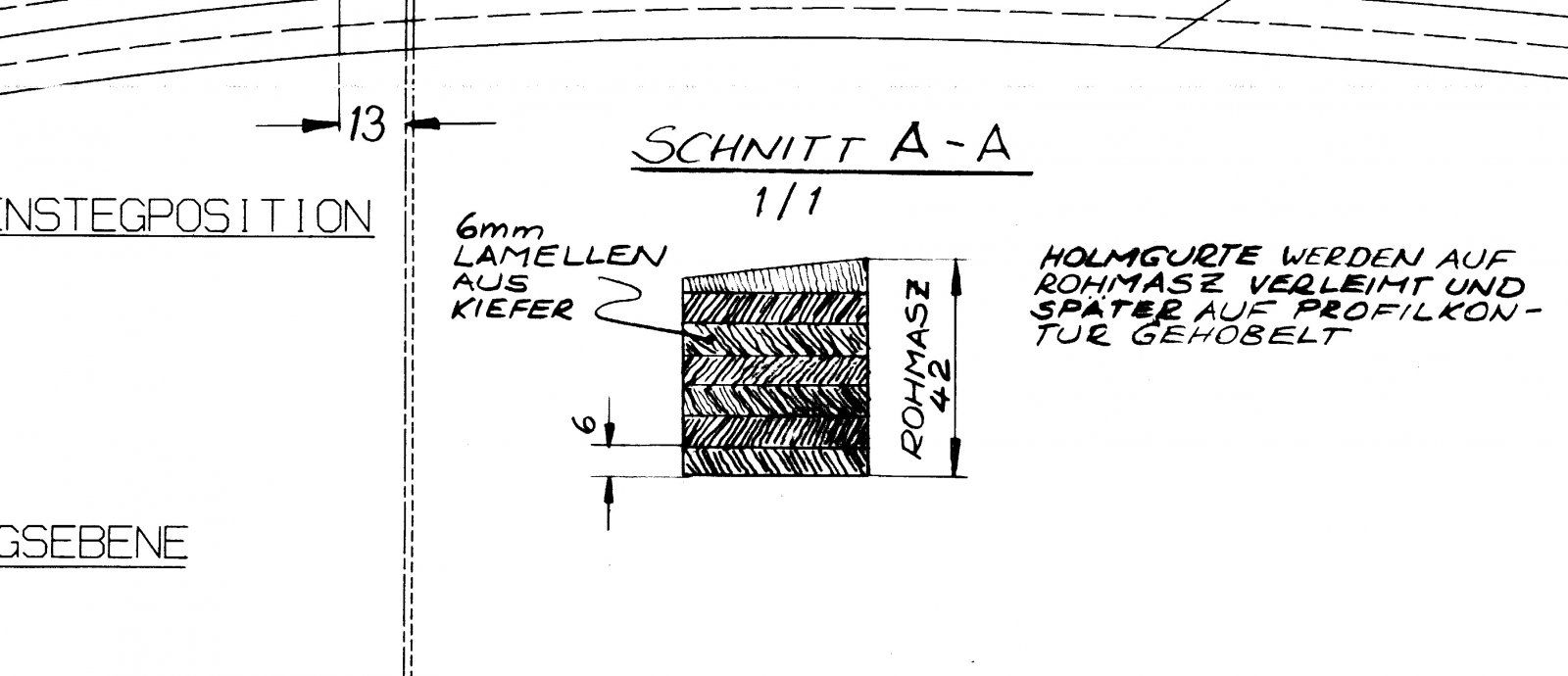

При наборе реек лонжерона из шести миллиметровых ламелей допускается ли их стыковка " на ус" по длинне? Просто у меня заготовка 3метра длинна лонжерона 4500 примерно , у немцев чета запарился искать что-то на этот счёт
Предполагаю поскольку в корне рейки идут 42 мм а на конце 12 мм то видимо где-то в начале на 1/4 распределить с перехлестами наверное в пол метра эти стыки.

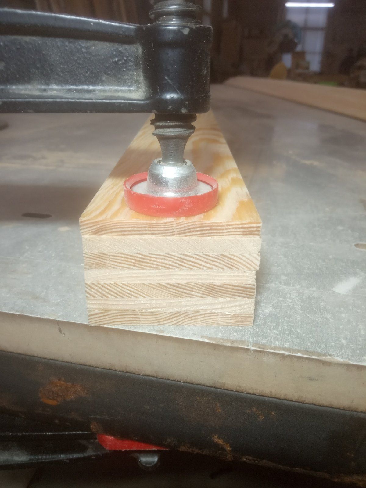

У меня преобладающее большинство досок тангенсальный распил и пакет ламелей на лонжерон получается примерно таким
у немцев на чертеже показано больше смешанный распил или ближе к радиальному
,принципиальный это вопрос или нет?
Скорее всего нет. Этот набор дрок и подразумевает материал общепотребительского спроса, так что не парьтесь, главное набор без сучков.
Я никакого криминала не вижу: у меня примерно также было, только 2 и 3 слой в ту же сторону наклон слоёв, это неправильно, а в остальном нормально. Верхний и нижний слои имеют странный вид колец. Либо там близко были сучки, но если они сделаны из 2 частей, то это нормально.. Лонжерон это самая ответственная часть, и дерево должно быть самого высокого качества.

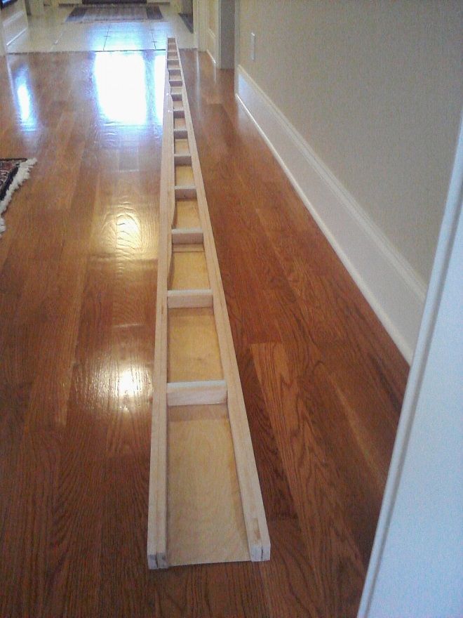

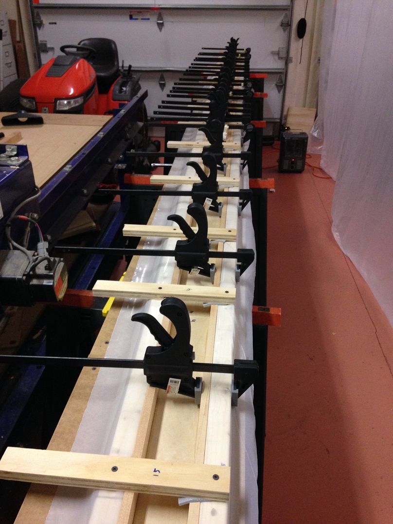

Постигла первая неудача , хотел склеить заготовку на рейки лонжерона целым пакетом чтоб в потом отфрезеровать четыре рейки из одной заготовки на Чпу , построил комнату вокруг Вайм пневматических выставил всё как надо с правилом как струна ))))))
И нарвался на свой же косяк молодости, хоть и мазали в два валика но пока домазать до последнего слоя ламель первый при 23 градусах уже начал высыхать , но делать уж было нечего зажали так как есть .
Результат пустил на дополнительные прокладки в пресс ))) ибо стукнул в шов с торца стамеской и произошло что и ожидалось, ну и попытка по точной разметке совместить усы и заклеить их все вместе разом соответсвенно тоже так себе вышла
Сейчас все стыкованные ламели заклеены в ус по одной , состроганы до 6 мм ужесклеенными и переклеены в отдельности на каждый лонжерон и все плоскости склейки ценубелем )))) пытался порвать поломать кручением усы , намертво
Нее, весь пакет сразу клеить это ещё никому не удалось. Главное-терпение и постепенность процесса. Я понимаю, что хочется летать.

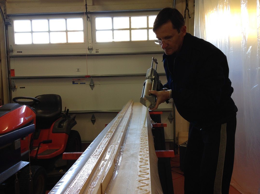

Ну, не весь пакет, но почти весь мне удавалось. Я только планки на ус заранее склеил, чтобы нужную длину получить. А потом я в одиночку и за раз склеил пакет и одновременно приклеил его к стенке лонжерона. Длина консоли 5,8 метра.
Валиками наносить эпоксидку на такую длину и такое количество реек бесполезно - не успеешь. Ее же еще замесить надо. Я просто купил большой "пистолет" и пустые шприцы-картриджи для него, залил в них эпоксидку и вперед! Смешивание происходит в носике в процессе нанесения, потом просто размазал старой кредиткой и все. Конечно все равно надо бысто работать, но у меня все получилось.
Неужели в носике два компонента клея могут адекватно перемешаться? Не верится мне, а думается, что это дешёвый подход, пригодный для бытовых целей, ну, там, чашку склеить.
