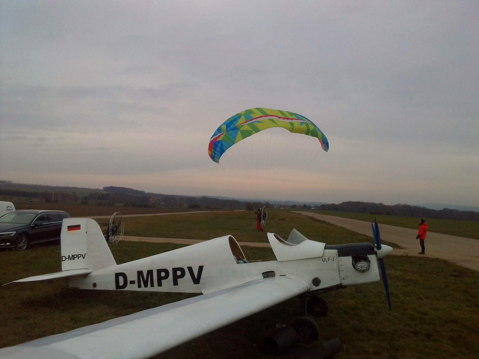

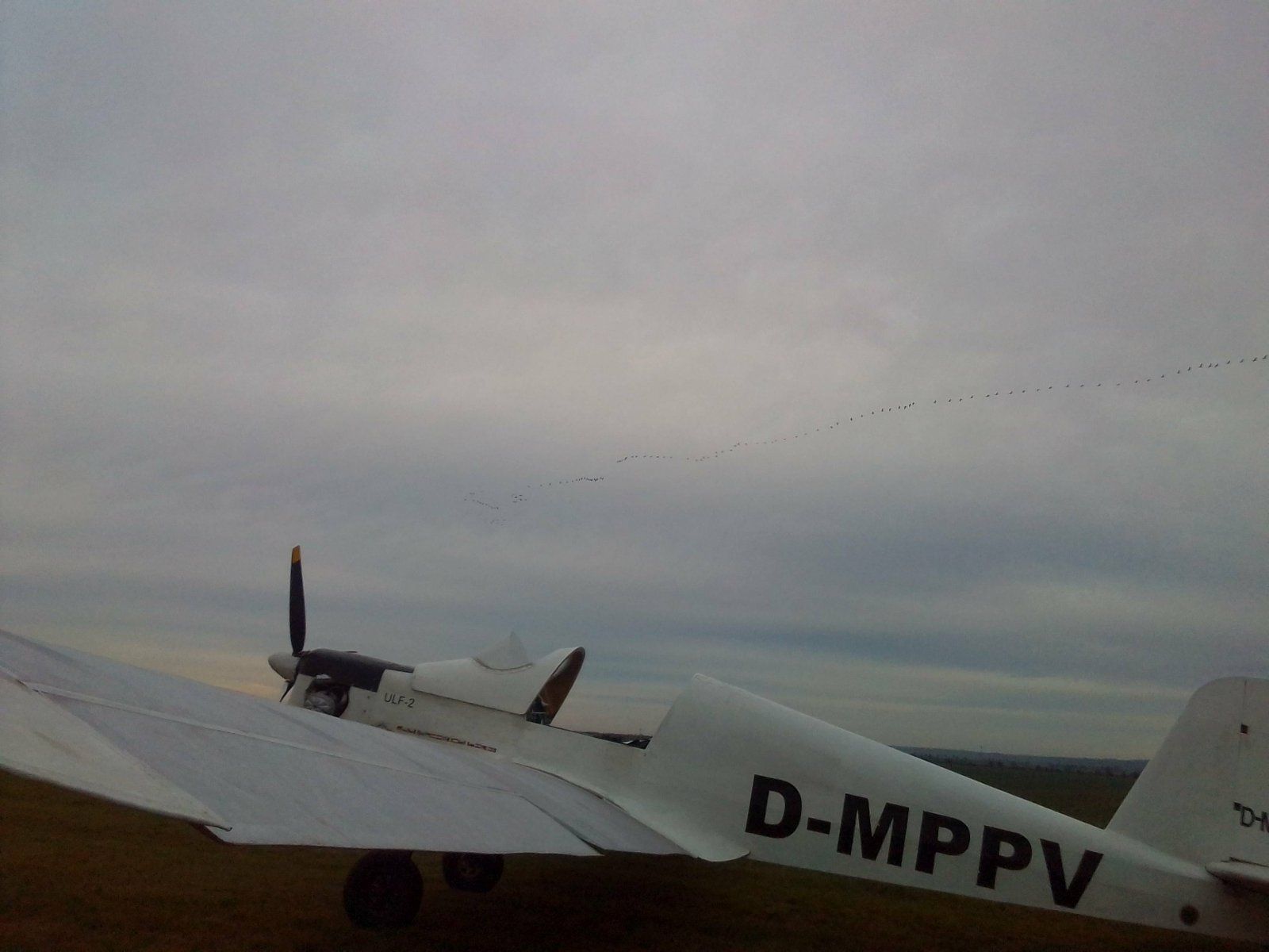

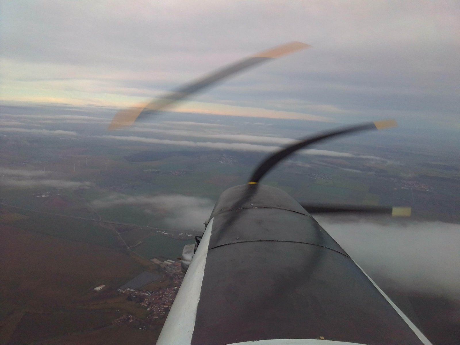

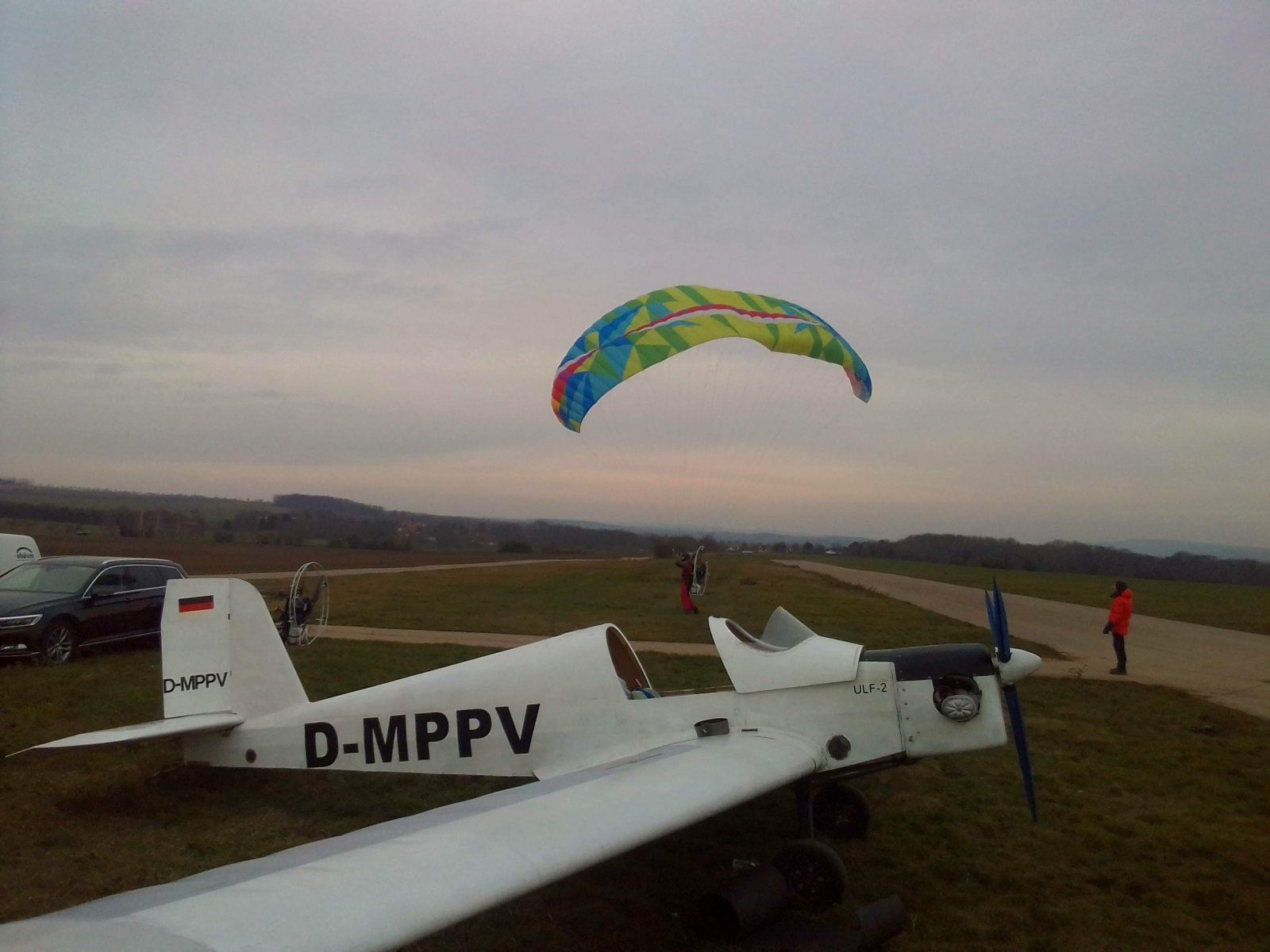

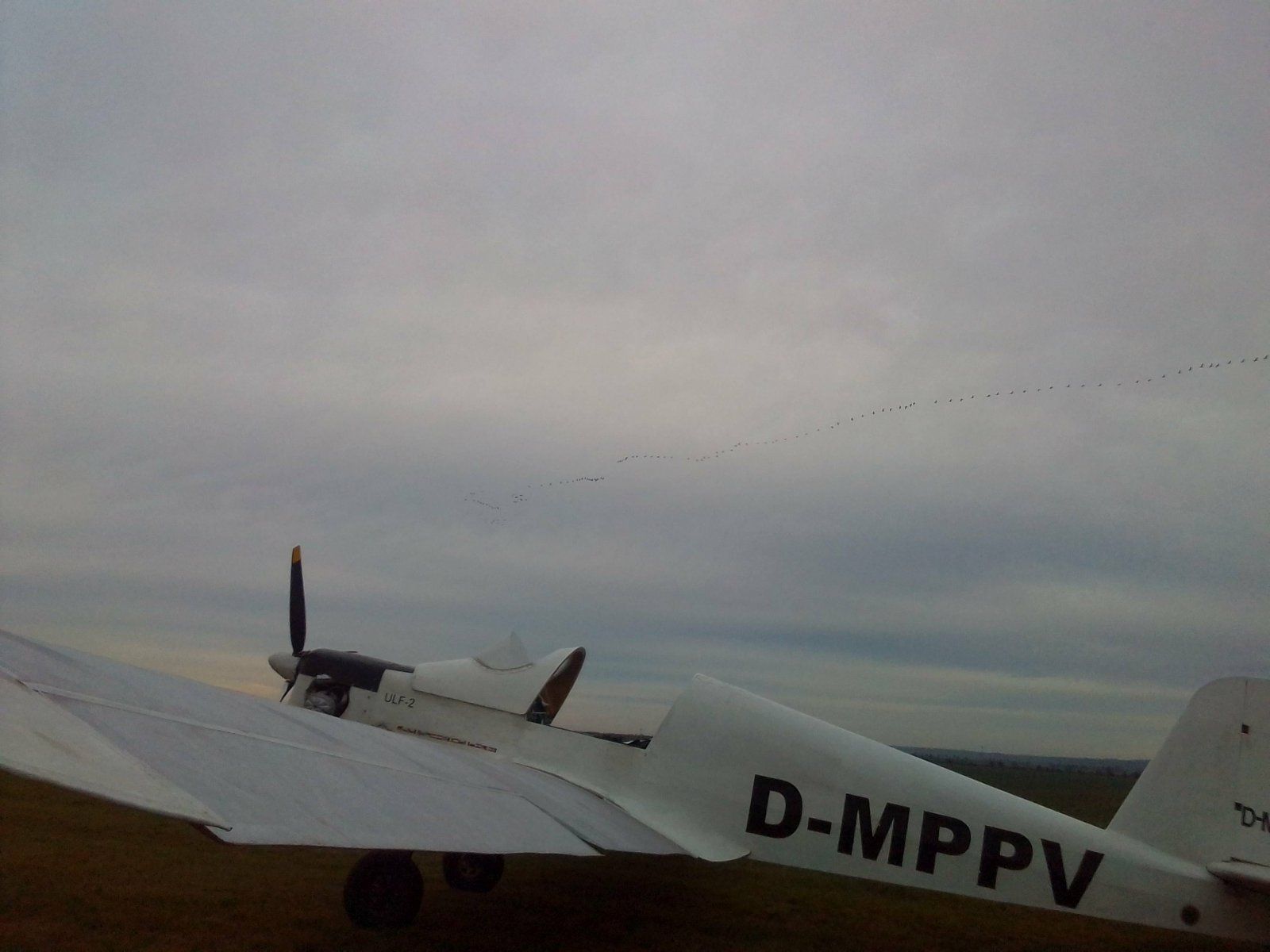

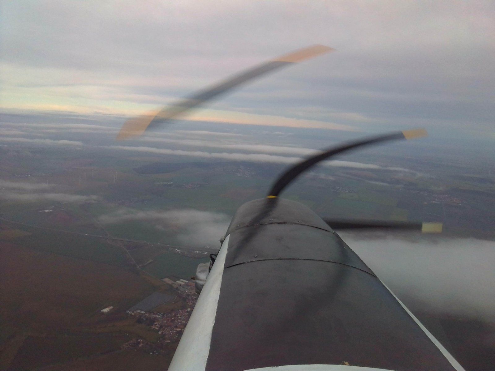

Эх, пока вы тут спорите из чего лучше строить самолёт, я сегодня полетал, пролетел 180км, продлил на год лётную годность 🙂
