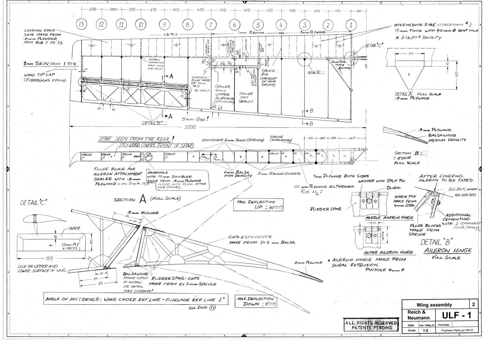

Ну ,если на испытаниях деревянный лонжерон трапецевидного крыла размером под 5 м толщиной 52 мм и строительной высотой 160 мм мы грузили примерно 1,5 тонны и ничего, то я думаю в собранном виде с замкнутым контуром, было бы ещё больше возможная нагрузка. Правда нагрузка эта была статическая, а крылья как известно работают на изгиб то вспухание наверняка было бы. Конечно нужно строить как в чертежах.

Что ответить: просто, вбухано веса немерено - вот и все. Это стандартная ситуация: в приведенных на фото, самолетах почти все моторамы на моторах 30...100 сил тяжелее, чем на пилотажных самолетах с М-14 360 сил.
Однако, такой подход чреват тем, что при почти повсеместных запасах 300...400%, находится место, держащее 70, а то и 60% и, до поры, до времени все сходит с рук и хорошо, если дефект будет замечен загодя, на земле.
Поэтому, да, в отсутствие соотв. подготовки, строить надо по чертежам, либо стараться эту подготовку приобрести - и, при этом, обязательно, в течение всего процесса, консультироваться с подготовленными товарищами, во всяком случае, по конструкции и сечениям ответственных узлов.
Вот на все 500% с вами согласен , делаю по чертежам и не собираюсь отступать от них не в чём потому как нету опыта и знаний в плане замены одних материалов другими и темболее перерасчеты прочности конструкции и фанеру буду использовать только указанную в чертежах без замены на стэф
Но всё же подзуживает спросить , если склеить из того же березового шпона диагональную накладку на лонжерон на эпоксидку в вакуумном прессе будет ли такая «Фанера» не хуже заводской , ведь на фабрике шпон клеют на формальдегидные смолы , под высоким давлением и температурах

Здесь на форуме один товарищ уже пытался делать сам фанеру (на ветке про Арго). Теперь он на металл перешел. 🙂
Переклеить в вакууме не проблема, будет ли она удовлетворяющей качеству при не промышленном изготовлении
В этом-то все и дело. Нужно будет производить тестирование образцов на прочность и суметь обеспечить повторяемость прочностных свойств от закладки к закладке. Вопрос в том, какая будет стоять задача и будет ли это иметь смысл. Тот товарищ пытался сэкономить деньги, но вместо этого потратил кучу средств и времени с никаким результатом. Как там прокомментировали его деятельность - "Осталось только свой березняк посадить, чтобы и шпон свой был."
И да, фанеру на эпоксидке вы согнуть, как заводскую, не сможете. 😉
может логика что два крайних слоя фанеры удерживают от волн средний ?
Попробуйте согнуть кусок фанеры параллельно внешним слоям и параллельно внутреннему - Вы удивитесь тому, какая будет разница.
кстати на ульф-1 (планер),направление волокон на стенке первый метр-диагональное,далее-вертикальное.
Удивительно! Tам у корня диагональная накладка, и даже на ней диагональное направление волокон не то 🙂 Я пытался поговорить с Дитером Райхом на эту тему во время нашей крайней встречи, но никакого ответа о мотивах выбора направления не получил. Всё-таки прошло 25 лет с тех пор, как он всерьёз задумывался об этом лонжероне.

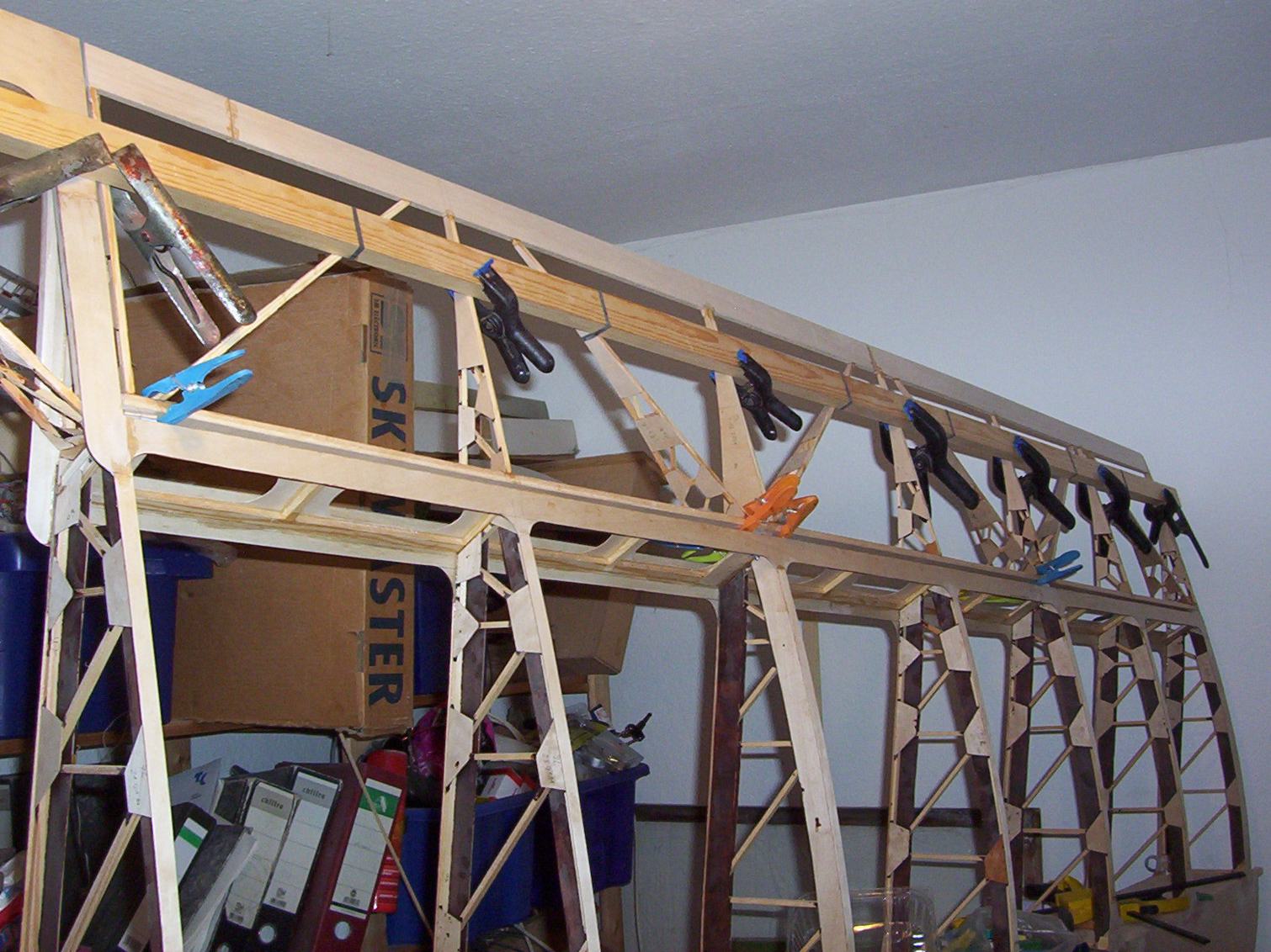

Игорь ,вопрос , торцы элеронов закрываются потом обтяжным материалом и также примыкающие к ним торцы за концовок нервюр на фото это где стоят металлические прищепки,
и еще ,задняя часть крыла перед элероном там фанера с скажем овальными вырезами это место также затягивается потом при обтяжке крыла?
почему сразу эти внешние места не заделать фанерой 0.8 к примеру ?
